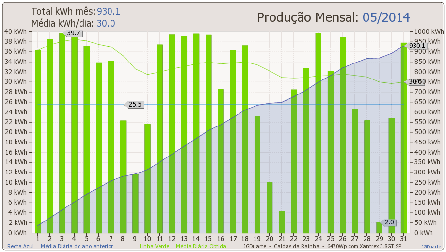

Fica o resumo mensal de Maio/2014! (Mais detalhes em http://www.jgduarte.com/stats/grafmes/?mes=05&ano=2014)
Poderia ter sido bem melhor, uma vez que depois de dia 17 muitas foram as horas sem produzir!
Hoje foi identificado um cabo com danos no isolamento (estava a fazer força nas estrias de um parafuso da estrutura e com o vento foi cortando), espero que seja desta que a MP retoma a normalidade!

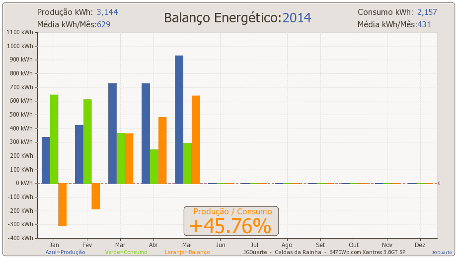

Fica a atualização do Balanço Energético da habitação:
Cmps,

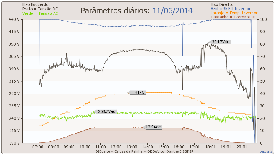

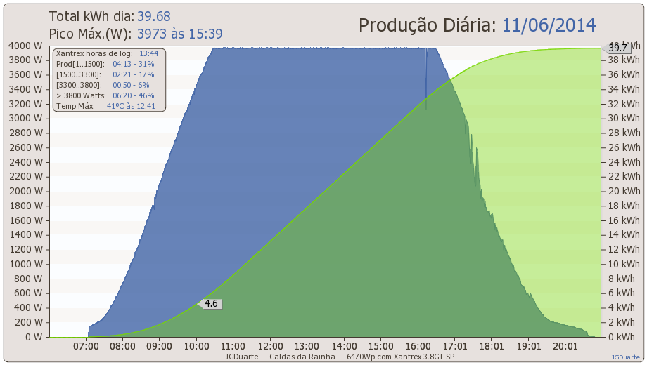

Hoje foi um daqueles dias "perfeitos" para as Mps... muito sol, calor qb e algum ventinho de norte.
Ainda pensei que hoje era o dia de passar a "barreira psicológica"...
... mas o ratinho atacou entre as 17:30 e as 19:00 furando as minhas expetativas.
Lá se ficou novamente pelos 39,68kWh (pelo menos igualou o melhor dia do ano).
Que o S. Pedro nos mande mais uns dias de céu limpo para animar o pessoal!

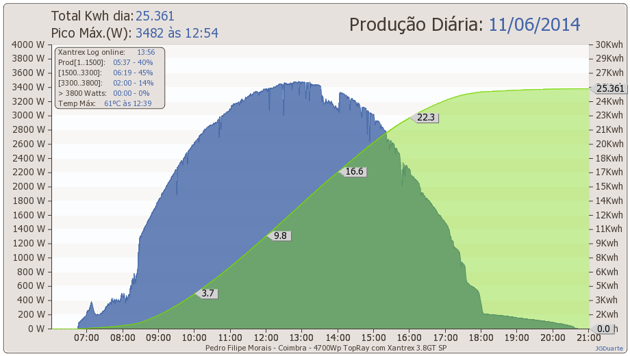

@Celestino, acho que os ratos não andam só nas Caldas, olha o exemplo do colega Pedro Morais em Coimbra:
No gráfico das tensões podemos observar exatamente o mesmo tipo de comportamento. (http://pjmorais.jgduarte.com/diario/inf ... fyear=2014)
Será exclusivo dos Xantrex?
