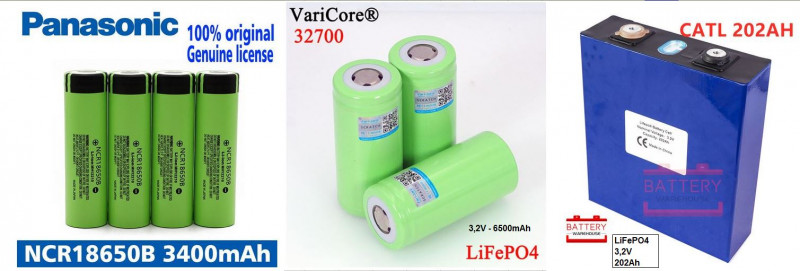

Só coloquei aquela foto porque achei um exagero de amperes. :D
Se eu fizer alguma powerwall vai andar entre uma destas 3. Umas contas assim por alto numa bateria de 200A a diferença de preço entre a 1ª e a 2º anda pelos 60/70€ mas entre as primeiras e a 3ª já chega aos 800/900€.
