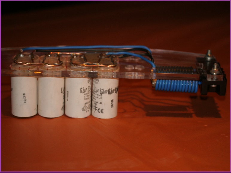

Já estou a trabalhar no aparelho para corrigir o fator potência.
Mas tenho uma dúvida na amperagem do fusivel a colocar!
Estava a pensar em uma tolerância de +5 amperes! Não sei se é muito, ou pouco!
Pois o limite de carga que tenho, é 30 amperes, ia colocar um de 35 amperes! Estou em dúvida!
Pois se algo correr mal, não quero mandar os capacitores a vida.
Se alguém está familiarizado com este tipo de equipamento, agradecia uma opinião!!

A respeito da aplicação que estou a construir, está a levar mais tempo, porque estou com obras na oficina.
Resolvi retirar alguns capacitores, nas ligações que tinha anteriormente, mas se for necessário colocar mais já tem os furos para mais dois. Também ainda falta fazer a caixa, meter a tomada, colocar o fusível e a respeito da resistência para descarregar os capacitores, em vez de uma resistência normal, vou colocar uma pequena luz, que na verdade é uma resistência na mesma, quando for desligado, a luz enquanto se mantiver acesa é porque ainda tem energia na rede.
Abraços.
Abraços.

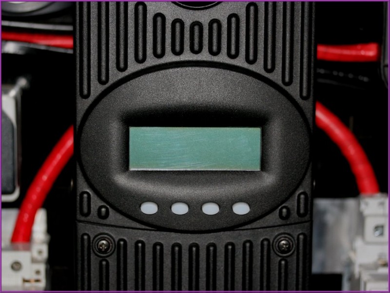

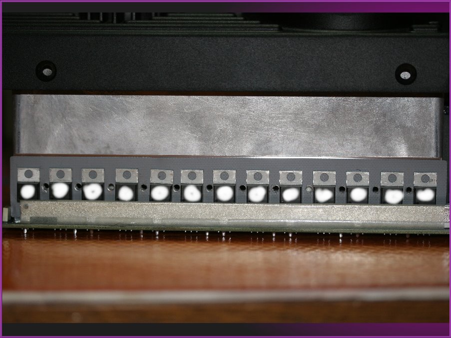

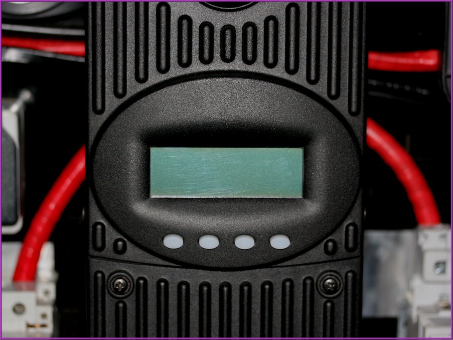

Pois voltou a acontecer!
Ontem ao fim da tarde fui ao quadro, para ver como estava a produção do dia, e deparo-me com o controlador principal desligado!
Nem imaginam como fiquei!!! Ainda se fosse um dos outros controladores...... mas este!!!!
O primeiro pensamento foi contatar o representante, já que o equipamento está na garantia, mas ao fim de semana, nada feito.
Depois começamos a pensar, que o controlador provavelmente, teria que ir para a Espanha, e depois para a América.
Quanto tempo esta operação ia demorar... semanas, meses!!
Foi aí que decidi colocar as mãos na massa.
Não posso dar quaisquer pormenores do que aconteceu e como foi reparado, pelas razões óbvias.
Posso dizer sim, que não foi nada nada fácil.... e para dificultar as coisas, é o termos a noção que não podemos alterar nada, em termos de hardware, soldaduras tem que ficar idênticas as do fabricante, ter a capacidade de suportar a mesma temperatura, sem riscar nada, nem na PCI, nem na caixa de alumínio, e claro, o risco de perder por completo, muitos €uros.
Nunca mais me meto noutra..... pois não foi nada fácil e o que digo acima é muito pouco para descrever as dificuldades que tive.
Os tipos montaram isto de modo que é quase impossível abrir sem deixar rasto.
Mas eu tenho os meus truques.
Enfim....... mais uma aventura das minhas.
Quanto ao conversor, já está a trabalhar bem, na entrada PV e saída BT.
Agora, olhando com detalhe para os componentes deste aparelho, percebe-se porque tem aquele custo.
Abraços...
Já pus-me a reparar uma máquina, do preço de uma canon 20D, e nunca tinha aberto uma máquina fotografia na vida, que ainda estava na garantia, só para não mandar a máquina ser reparada na Alemanha.
Felizmente ficou ok.
Abraços...

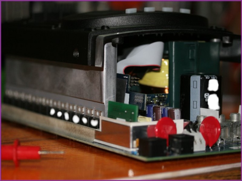

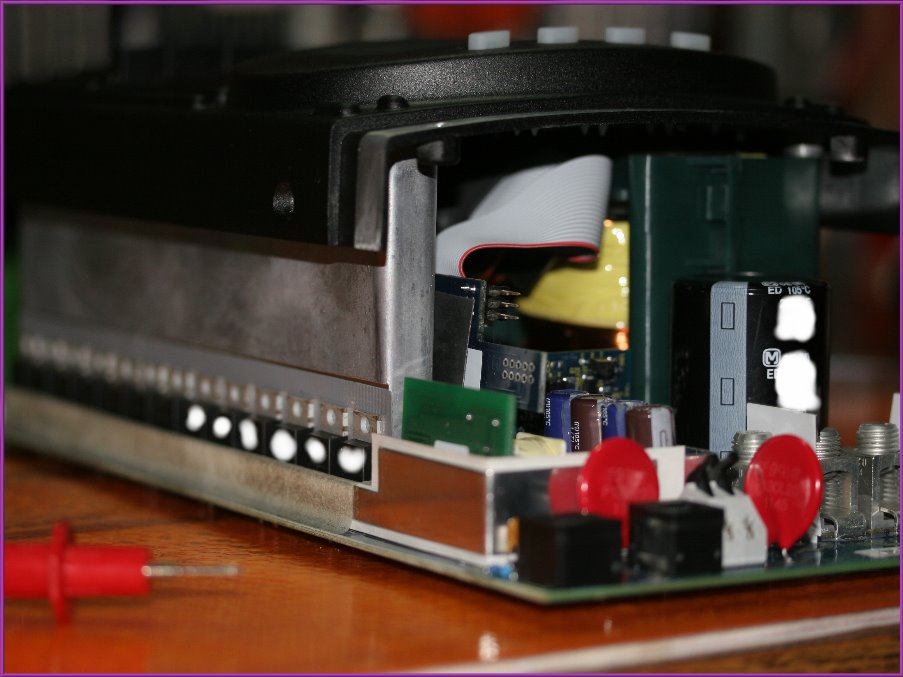

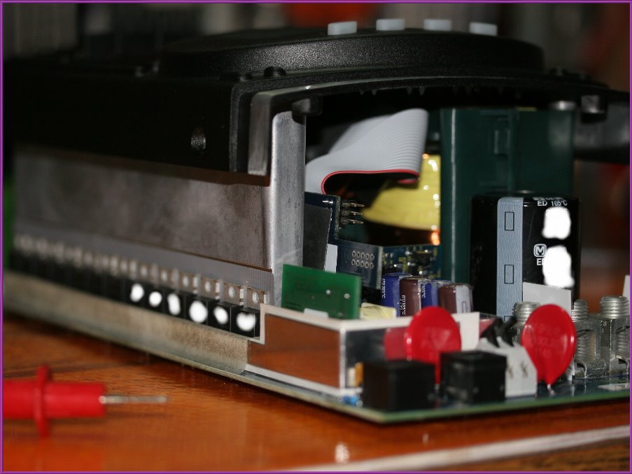

Autor do tópico - Moderador
Ficou assim.

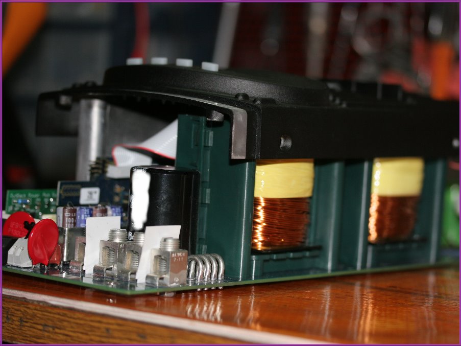

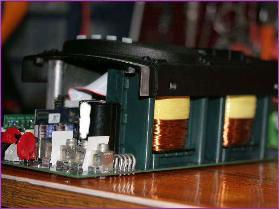

Já abri aparelhos que eram grandes por fora e pequenos por dentro.
Mas este era grande por fora e dentro.

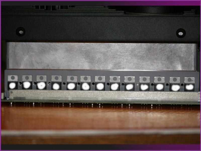

Conversor.

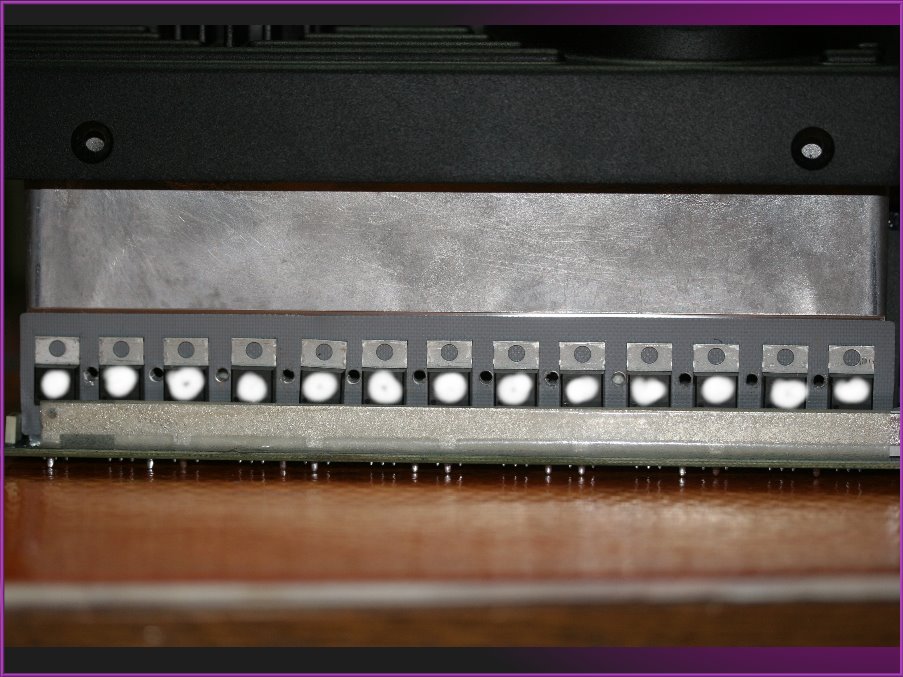

Conversor.
