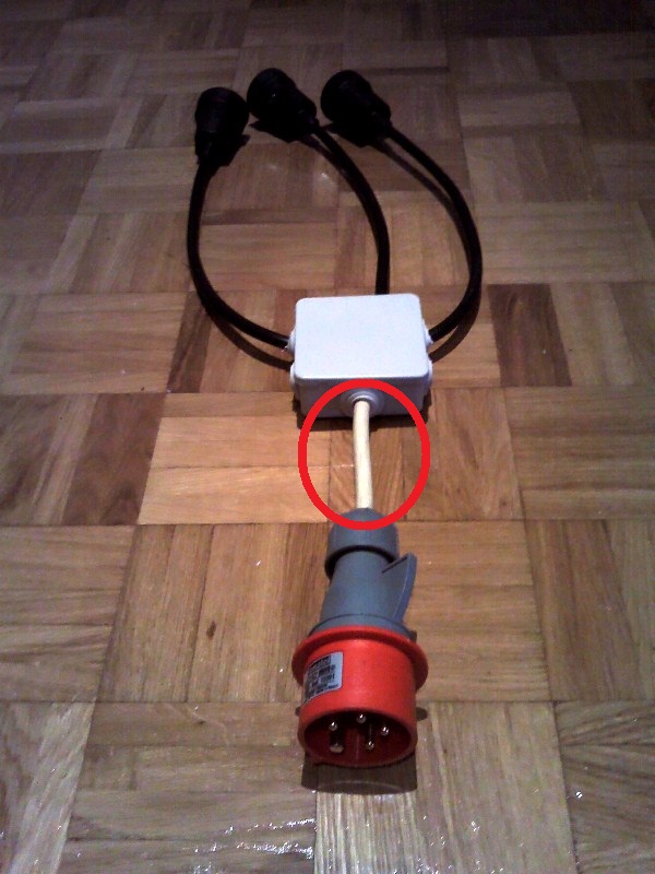

pafi nao sei se tiveste em conta que todas as fazes vao passar pelo mesmo ground, logo ele vai ter de aguentar os 16Ax3 :)
Tanto no 'aranhiço' como nesta extensão que aí vem usei cabo de 5 fios rígidos e de 2,5 de secção (o branco), e é bem rijo de manobrar. Portanto, referes-te ao pedaço de condutor que sai da ficha macho vermelha até à caixa de derivação (no aranhiço), e até à junção no caso da extensão, certo? Achas que 2,5 é pouco? Pelo que me disseram, a secção só deve aumentar para 4 na situação das tomadas de 32A. Mas esse adaptador ainda só faz parte da lista dos projetos.
É esta parte que te referes (6 fios terra de um lado para 1 do outro)? Será melhor aumentar a secção do terra que vai da junção até à ficha macho?
Iuuupiiiii!!!! Chegou :P.
lopes
Mensagens: 1053
Mensagem por lopes »
Ainda hoje quero ver isso montado! :P
Hoje ainda tenho que voltar a sair, por isso (e como de manhã já caiu forte e feio), mãos à obra :).
g_card
Mensagens: 260
Localização: atras-dos-montes
Mensagem por g_card »
pafi Escreveu:Tanto no 'aranhiço' como nesta extensão que aí vem usei cabo de 5 fios rígidos e de 2,5 de secção (o branco), e é bem rijo de manobrar. Portanto, referes-te ao pedaço de condutor que sai da ficha macho vermelha até à caixa de derivação (no aranhiço), e até à junção no caso da extensão, certo? Achas que 2,5 é pouco? Pelo que me disseram, a secção só deve aumentar para 4 na situação das tomadas de 32A. Mas esse adaptador ainda só faz parte da lista dos projetos.
vamos la ver se nos conseguimos entender um ao outro sem dizer muitas asneiras pelo caminho que isto não esta fácil :lol:
da tomada trifasica saiem 5 fios certo? ou seja 3 fazes, um neutro, e a terra.
depois tens 3 fixas(ou dijuntores ou la o que seja, só mesmo para generalizar..), que cada uma leva com uma fase diferente certo?
mas as 3 fixas vão ter o mesmo neutro (e a terra, mas essa pouco importa que seja igual...), o que vai acontecer é que depois de juntares os neutros todos num só.
imaginemos que tens uma fixa trifasica das normais, onde tens apenas 10A, mas esses 10A sao por fase, logo o fio de neutro vai estar sujeito a 30A, que são os 10A de cada fase somados (pois uniste todos os neutro num só, mas nao ha outra maneira).
explicando nesta imagem, os fios azuis que sao o neutro, desde que os uniste todos ate a fixa, se fizermos contas aos disjuntor, 3x16A, vai ter de aguentar 48A!
claro que isso nunca deve acontecer, mas também não convém abusar pois a instalação electrifica do edifício não esta preparada para isso.
resumindo, como estas a aldrabar um pouco o sistema da energia trifasica não abuses muito!

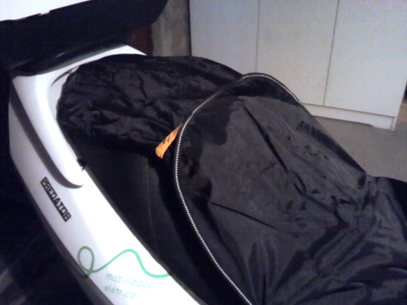

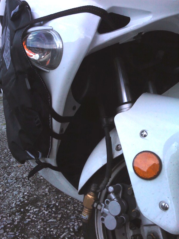

Então o tucano resume-se a:
6 fivelas - uma por cima da viseira, outra enfiada pelos buracos por baixo dos faróis, três presas à grelha que está atrás da roda, e uma que deveria passar por baixo da mota, mas que como não consegui, ficou no interior por cima do depósito. Aquilo não mexe! Não há hipótese.
A parte superior está encaixada mesmo na base do guiador, logo o canhão da chave fica sempre à vista. A tampa redonda dá acesso à chave do porta-luvas. Tem um elástico e por isso está sempre fechada.
Tem refletores nas laterais.
Tem quatro pipos para encher quatro 'airbags'. A função é evitar que as partes inferiores oscilem a alta velocidade.
O forro durante o dia sente-se quente. De noite um pouco menos (cheguei a casa e já deveriam ser umas 21h). Vamos ver quando estiver frio matinal.
Quanto ao mete-tira pé. Tenho que me habituar um pouco porque manobras como tirar a mota do descanso central, montar e desmontar têm que se fazer doutro modo (tipo ginástica). Nas rotundas, semáforos, etc... é relativamente simples se for feito antecipadamente. Não tive nenhuma situação flagrante de perigo, mas posso considerar-me em período de estágio. A zona frontal inferior está muito presa e inflexível e é preciso fazer um movimento tipo manete de mudanças, i.e., coloco o pé no poisa pés, encosta ao separador central e depois escorrega até lá à frente. Para o tirar tem que ser mais ou menos igual.
Tem um pormenor que só vou verificar com a chuva. Desde o guiador até aos joelhos faz uma espécie de rego. Não sei se a água irá escoar bem.
Quando vou com as pernas a 90º, a parte superior assenta perfeitamente sobre as pernas e sente-se o revestimento interior. É nesta posição que se sente o calor. Depois, em viagem pela circular, sente-se um arrefecimento na zona onde ficam os bolsos das calças, mas também ainda não andei com o avental levantado até ao peito.
Quando paro, abre-se o tal avental e tira-se uma extensão que cobre o banco todo e encaixa perfeitamente (com elástico) atrás do lugar do pendura. Os seja, fica o banco totalmente protegido da chuva quando estiver parada.
"É tudo, por agora" :lol:.
Faltou dizer que há uma fita para prender à volta da cintura, que tem um velcro que, em caso de queda abre-se para não ficar preso à mota.
E... surprise, surprise... no verso da etiqueta... Made in China. Portanto, Drenaline, marca tuga; Tucano, marca italiana, mas tudo feito onde o Sol nasce.

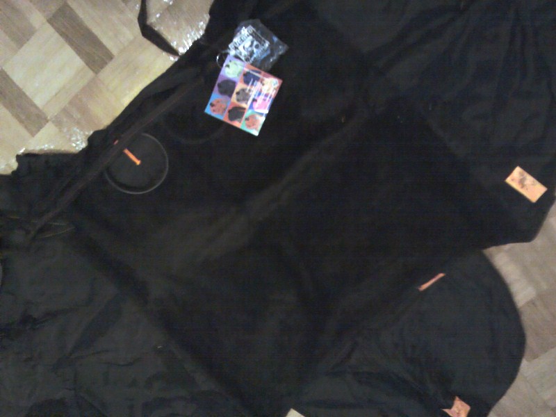

E fica aqui mais esta foto do 'chumaço' da bolsa de ar mais inferior.
