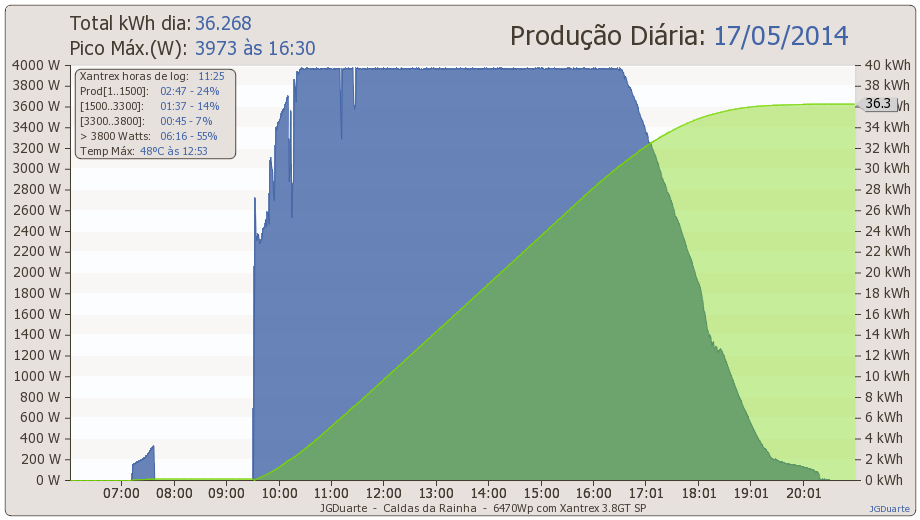

Mas para não pensarem que na microprodução tudo corre bem, fica o relato de mais uma "aventura". Sabem o que fez este buraco no gráfico?
Eu conto... hoje por volta das 7:15 liguei o logger e verifiquei que o inversor estava online, quando por volta das 8:30 voltei a olhar para o logger constatei que o inversor estava offline "Falha de isolamento".
Como não é a primeira vez que tal acontece (corrente de fuga), lá tive que ir buscar o multimetro e "pescar" o conetor MC4 com anomalia (como eu só tenho 90 paineis x 2 conetores não dá trabalho nenhum).
Depois de encontrado o menino, tive de isolar a string (ficou desligada até por volta das 10:10) e esperar que o conetor ficasse totalmente seco para o poder voltar a ligar.
Pelo que pude averiguar o calor dos últimos dias fez descolar o silicone que sela os MC4, se amanhã voltar a acontecer lá terei que remover todo o silicone antigo, aplicar novo em todos os conetores, mas isto implica umas horitas de trabalho, cortar todas as abraçadeiras, abrir os conetores, limpar os resíduos, colocar novo silicone, voltar fechar e prender tudo! Ufa já estou cansado só de imaginar!
Mas eu vou considerar que isto foi só uma chamada de atenção por parte do sistema, foi para me obrigar a ir junto dos painéis e verificar a quantidade de sujidade acumulada que está à espera de ser limpa.

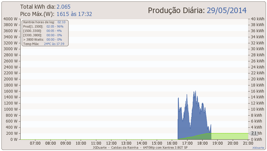

Enviado: quinta mai 29, 2014 9:28 pm
por JDuarte
Para que o pessoal não pense que ser microprodutor é fácil, fica o registo de mais um dia fantástico! :(
Sempre que existe humidade na estrutura (nevoeiro ou apenas um pequeno orvalho) o inversor não liga por detetar falha no isolamento.
No passado fim de semana, todos os conetores MC4 foram revistos, sendo alguns deles substituídos. No entanto o problema persiste, em algumas partes da estrutura consigo encontrar 0,5V entre pontos, o que poderá indiciar uma má ligação à terra, penso eu? (Muitos dos parafusos que apertam as terras estão corroídos e já comecei a sua substituição)
Peço aos entendidos que se pronunciem, pistas que possam ajudar a identificar o problema são bem vindas.
Cmps,
