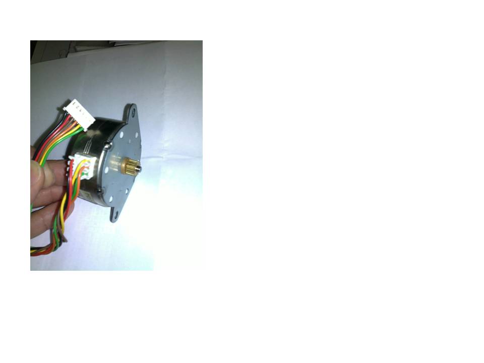

hoje encontrei uma impressora velha e enorme no lixo, não me contive troce-a para casa e desmontei-a toda, para meu espanto, encontrei lá este motor, liguei-o o mesma placa dos seis leds, e apenas com um pouco de força acendem todos, e o motor faz bastante força para rodar, apenas queria que me tirassem uma duvida, ele tem seis fios, eu apenas liguei aos dois de fora(de um lado e do outro) quais serão os principais para tirar o máximo de rendimento ?
obrigado.
obrigado.
- Big motor.jpg (23.47 KiB) Visto 7247 vezes

eu já tinha reparado,obrigado, mas tb só tinham cinco fios, este tem seis.
acabei mesmo agora de testar alguns fios nos 200 v~ e houve dois (fios) os mais claros que apenas com os dedos me deram um valor de 15,6 isso é que valor, pois eu de electricidade ñ percebo muito, apenas tenho um pouco de pratica manualmente.

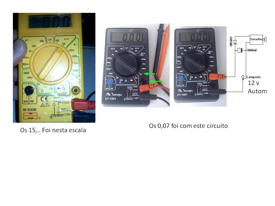

mas estes 15,... são volts???
o tal regulador de voltagem eu tb já testei, e rodando com a mão ambos os motores tanto o de 4 fios como o de 6 fios dão valores de 0,07.

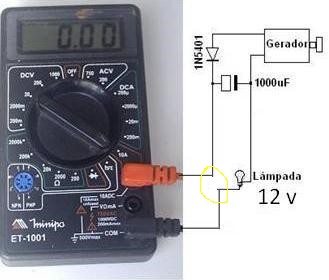

estes 0,07 são o que ???? amperes ??
- nnnnn.jpg (33.24 KiB) Visto 7225 vezes

boas, amigo, assim é difícil responder a sua questão, pois o valor pode ser ohms, volts, amperes, isto se utilizou um multímetro.silva_fuinha Escreveu:estes 0,07 são o que ???? amperes ??
veja, você a escala que usou para fazer a medição. se utilizou a escala para medir volts, então o valor é em volts, se utilizou a escala para medir amperes, então ai o valor é em amperes, isto se utilizou um multímetro.
se utilizou um ohmímetro, o valor é ohms.
se utilizou um voltímetro o valor é volts.
se utilizou um amperímetro o valor é amperes.

foi desta forma, mas se estiver mal, agradecia que me dessem umas boas dicas, pois eu ñ percebo muito desta parte eléctrica.
- escala.jpg (57.41 KiB) Visto 7188 vezes

boas, então os 15, é 15 volts corrente alternada.
os 0.07 são amperes, mas penso que foi mal medido.
para medir amperes penso que é assim: quanto ao díodo, e o condensador são sei se estão bem ao não, disso não percebo, grande coisa, apenas sei que o díodo rectifica a corrente, ou seja transforma corrente alternada em corrente continua.
cumps.
cumps.

nesta escala, está medindo a corrente que circula no circuito.
me parece que a potência é o produto da corrente pela tensão (w=v x a).
acredito que para acender uma lâmpada de automóvel não precisaria de um circuito retificador nem de capacitor. se for acender leds, deverá ter o circuito retificador completo (para evitar que os leds pisquem) e um estabilizador para evitar que queimem.
ah, para medir corrente o circuito tem que estar aberto como na imagem. tem gente neste fórum que entende bem disso e pode ajudar.

o multímetro amarelo está ligado na escala de 200vca (corrente alternada), se você está usando o diodo e o capacitor, deve usar a escala 20 vcc, que está à esquerda da posição off. vcc porque para medir corrente contínua tem que ser nesta escala, e 20v porque está mais próximo do valor que vai ser medido, assim você obtém mais precisão.

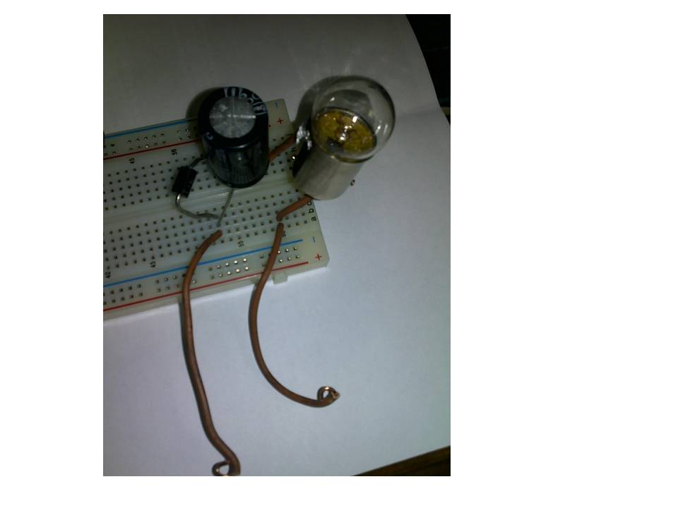

uma duvida porque é que a lampada se é de 12 v não acende??
outra dúvida, o motor tem seis fios e eu estou a usar somente dois, se eu usa-se mais podia estar e tirar mais rendimento????

provavelmente você está fazendo a medida de tensão do seu gerador com apenas os terminais do multímetro ligados ao fios dele, isto é, sem carga. neste caso vai ter uma falsa medida. é necessário ligar uma carga que consuma um pouco da energia. a lâmpada de 12v que você ligou provavelmente consome muito mais do que o motor produz, por isso ela não acende. experimente ligar dois leds com um resistor de aproximadamente 470r e ligue o multímetro junto com os leds no motor, aí você deve conseguir uma medida mais real.silva_fuinha Escreveu:ok, começando a rodar ele chega facilmente aos , hi, hi, hi, agora até passou dos 30 e apenas com a rotação dos dedos, e em poucos segundos.
não pode ligar mais do que dois fios do motor juntos devido à corrente ser alternada. para usar mais de um dos bobinamentos do motor você deve identificar cada um dos pares de fios e usar um diodo para cada. assim é possível usar a energia de mais de uma bobina para serem somadas.

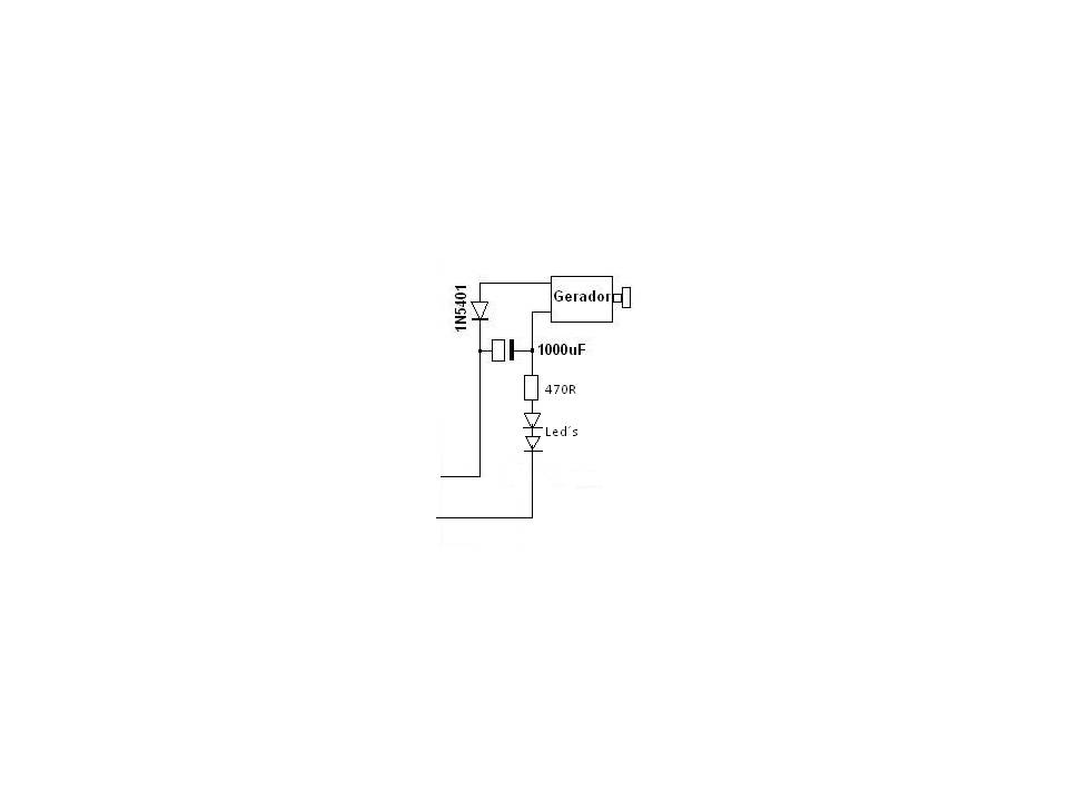

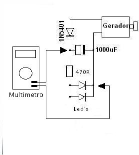

ficaria um esquema como este ???
- esquema.jpg (15.37 KiB) Visto 7078 vezes
Nunca é tarde...PARAR É MORRER, a minha mulher apoia-me a 100%
Josenir
- Colaborador
- Mensagens: 1473
Re: Motor de impressora!
ficaria como na figura abaixo. observe que apenas ligamos dois leds ao gerador através de um resistor. e fazemos a medida nos terminais do capacitor, onde é a saída da corrente contínua.silva_fuinha Escreveu:ficaria um esquema como este ???
