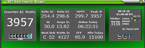

entretanto vão surgindo novas tecnologias com melhores índices de aproveitamento. eu por exemplo na minha mp instalei thin film (amorfo) e os 4125w instalados têm mostrado que estão lá, mesmo com temperaturas ambiente superiores a 30 graus.
fica um printscreen:
note-se que com 4125w instalados os paineis estão a debitar 4127w, mas como o inversor tinha rendimento de 95,9% ficavam limpos 3957w, isto numa instalação 3,45.
o instalador diz que isto só é possivel porque a potência nominal é medida a 1000w de luminosidade, aqui nós temos cerca de 1700w de luminosidade durante o verão. o que perdemos por temperatura, ganhamos por luminosidade.

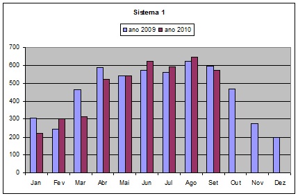

aqui vão os gráficos dos dois sistemas com comparações de produção relativas aos anos de 2009 e 2010:
Sistema 1 - 09.2010 jpg.jpg (39.71 KiB) Visto 5534 vezes
Sistema 2 - 09.2010.png (6.57 KiB) Visto 5534 vezes
já recebi propostas para acrescentar 2 painéis por sistema e mal estejam instalados comunicarei ao forum.
