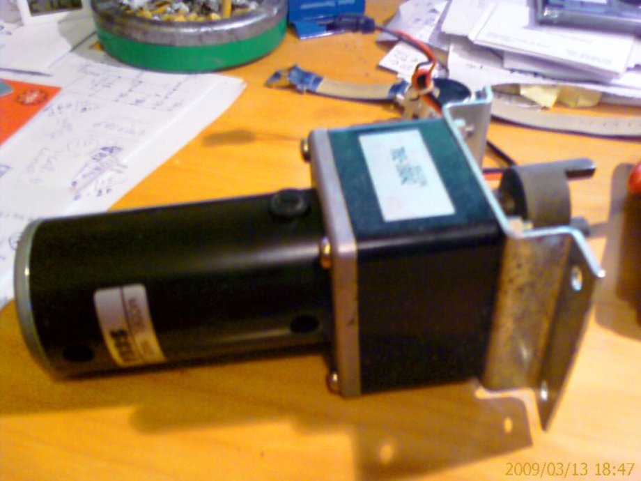

boas josenir deram-me o motor da foto, que pelos vistos tem desmultiplicação. este motor gera corrente em dc e ac. ropdando a mão da ac 38v 1.2amp e dc 19v0.99amp. liguei o motor a 1 aparafusadora que no maximo da 300rpm e acendeu 1 lampada de 220v40w com bastante brilho.podes dizer-me qual o melhor controlador de carga para este motor? ou o motor não tem potencia suficiente para carregar baterias. obrigado
- IMAGE_00044.jpg (88.5 KiB) Visto 18909 vezes
Josenir
Autor do tópico - Colaborador
- Mensagens: 1473
se essas medidas estiverem corretas, trata-se de uma potência que realmente dá para carregar baterias de 12v sim, e ainda conseguir algum trabalho útil. eu conheço este tipo de motor, ele gera corrente contínua. o fato de você medir esta tensão na escala de corrente alternada do multímetro e ele apresentar uma leitura não que dizer que ele gera também em corrente alternada. um gerador só gera um tipo de corrente, dc ou ac. mas enfim isso não chega a ser problema algum.exterminador Escreveu:boas josenir deram-me o motor da foto, que pelos vistos tem desmultiplicação. este motor gera corrente em dc e ac. ropdando a mão da ac 38v 1.2amp e dc 19v0.99amp. liguei o motor a 1 aparafusadora que no maximo da 300rpm e acendeu 1 lampada de 220v40w com bastante brilho.podes dizer-me qual o melhor controlador de carga para este motor? ou o motor não tem potencia suficiente para carregar baterias. obrigado
o que me preocupa mesmo neste tipo de motor, é que ele possui um sistema de engrenagens que foi projetado para reduzir a velocidade, e não para ampliar. quando você gira o eixo dele, as engrenagens trabalhando ao contrário do elas foram projetadas para trabalhar, e recebem um esforço maior e talvez não tenham uma boa vida útil. e também há que se verificar as pás que serão necessárias, pois o eixo vai pesar quando se estiver consumindo a energia gerada, e o peso é multiplicado pelas engrenagens.
afora isso, não há a menor dúvida que serve para algo. para um motor de corrente contínua você deve usar um regulador do tipo usado com motores de imãs permanentes. pode tentar usando um circuito com o ci lm350 na configuração de carregador de baterias, que é mais do que suficiente para esta potência e é simples de montar. procure pelo datasheet do lm350 que neste documento está bem explicado como montar este carregador. faça uma busca no google por "datasheet lm350".

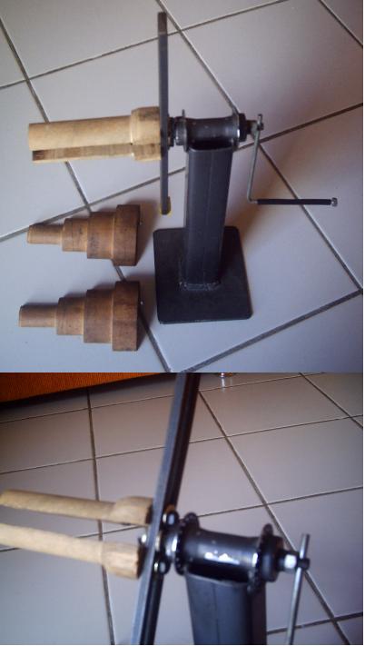

bom, sobre o tema do forum: "bobinamento de geradores", como vi que tem vários que já fizeram bobinas gostaria de saber como fazem....
eu quero fazer um e fui enrolar uma bobina e ficou muito torto e meio frouxa...
tem alguma maquina pra fazer isso? é na mão mesmo?
algum jeito que seja mais fácil?
e na hora de enrolar tem algum segredo ou é só ir enrolando?
vlw.

existem vários tipos de máquinas bobinadeiras, as mais comuns são manuais, do tipo desta que eu uso. observe que é um mecanismo simples, apenas com uma manivela manual para girar a forma. a forma é composta por duas metades de madeira e podem ser usadas várias formas de tamanhos diferentes. na parte de baixo está um par de formas com vários tamanhos na mesma forma. a distância entre as formas é ajustada nos dois parafusos que as seguram e determinam o tamanho da bobina.rudigao Escreveu:bom, sobre o tema do forum: "bobinamento de geradores", como vi que tem vários que já fizeram bobinas gostaria de saber como fazem....

boas josenir o regulador usado com motores de imans permanentes (que tens no teu topico)apresenta 3 entradas , elimino 1 entrada? obrigadojosenir Escreveu:se essas medidas estiverem corretas, trata-se de uma potência que realmente dá para carregar baterias de 12v sim, e ainda conseguir algum trabalho útil. eu conheço este tipo de motor, ele gera corrente contínua. o fato de você medir esta tensão na escala de corrente alternada do multímetro e ele apresentar uma leitura não que dizer que ele gera também em corrente alternada. um gerador só gera um tipo de corrente, dc ou ac. mas enfim isso não chega a ser problema algum.exterminador Escreveu:boas josenir deram-me o motor da foto, que pelos vistos tem desmultiplicação. este motor gera corrente em dc e ac. ropdando a mão da ac 38v 1.2amp e dc 19v0.99amp. liguei o motor a 1 aparafusadora que no maximo da 300rpm e acendeu 1 lampada de 220v40w com bastante brilho.podes dizer-me qual o melhor controlador de carga para este motor? ou o motor não tem potencia suficiente para carregar baterias. obrigado

depende do que você pretende.exterminador Escreveu:boas josenir o regulador usado com motores de imans permanentes (que tens no teu topico)apresenta 3 entradas , elimino 1 entrada? obrigado
se você possui um gerador com bobinamento trifásico, serão necessário três meias pontes para fazer a retificação, por isso existem três pontos para ligação e 6 diodos. cada dois diodos formam uma meia ponte de retificação.
se você possui um gerador com bobinamento de duas fases, serão necessárias duas meias pontes, logo 4 diodos.
se você possui um motor de corrente contínua, não são necessários diodos para a retificação. neste caso apenas observe a polaridade da saída do gerador e ligue os terminais positivo e negativo ao capacitor de entrada do regulador. o motor de corrente contínua, como o nome já diz, produz corrente contínua.

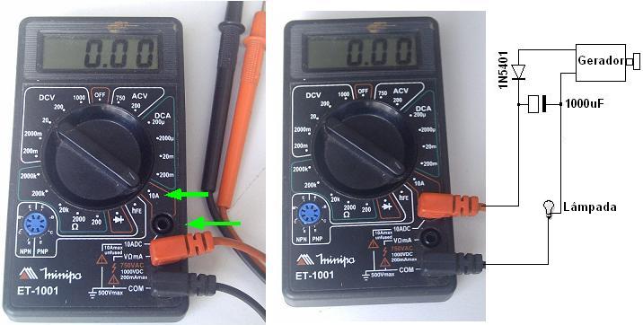

se o gerador trabalha com tensão na faixa de 6 a 18v, a melhor solução é o meu projeto de regulador de tensão para gerador de imãs permanentes. a construção dele é relativamente simples e tem capacidade de sobra para o seu gerador.
http://novaenergia.net/forum/viewtopic.php?f=79&t=8138
para ligar um amperímetro é só ligar as pontas de prova em série com a carga. veja na figura abaixo. a carga está representada pela lâmpada.
