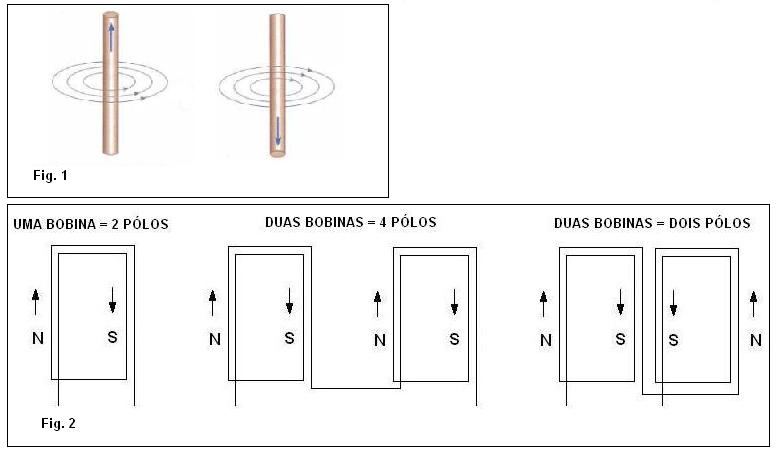

estive verificando o estator da wind blue e vi que eles possuem 14 bobinas por fase, pois eles compartilham ranhuras. no caso deste estator, ele possui 42 ranhuras e o rotor 7 polos n e 7 polos s. como não entendo de eletrotecnica, mas me ajude a entender. neste tipo de alternador, uma bobina é feita com um sentido de enrolamento e a consecutiva com o sentido inverso. neste caso então, para cada volta completa do rotor teremos por fase 14 ciclos. é isto? este tipo de enrolamento permite obter uma boa geração com rotações menores? ja experimentou algo parecido?
não há nada de novo neste bobinamento, exceto que é pouco comum usar uma quantidade ímpar de pares de pólos, talvez até você tenha contado errado e sejam 16 bobinas, formando 16 pólos em 3 fases, o que dariam 48 ranhuras.
observe a figura abaixo: uma bobina forma 2 pólos, devido ao fio ir em uma direção e voltar na direção contrária, como indicam as setas, e ocupa 2 ranhuras. com 2 bobinas se ambas forem enroladas no mesmo sentido, temos 4 pólos, como seria de se esperar. mas quando enrolamos uma bobina em um sentido e a próxima no sentido contrário observe que acabamos fazendo uma reforçar o campo da próxima, formando com duas metades de cada uma apenas um pólo. isso não traz ganho, apenas aumenta o trabalho de enrolar, pois teremos que fazer 14 bobinas, por exemplo, ao invés de fazer apenas 7.
o que vai definir a rotação de um gerador é a quantidade de pólos do bobinamento, veja isso no início do meu tópico sobre bobinamento de geradores.

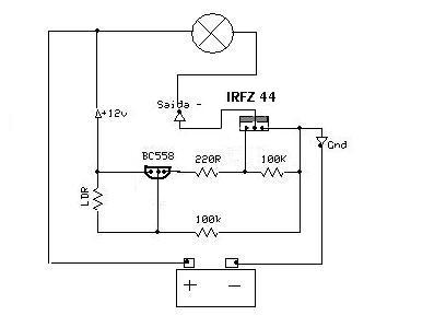

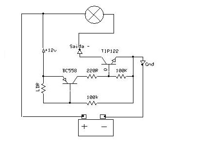

segue aí uma ideia de circuito para ligar leds ou até uma lâmpada fluorescente compacta de 12v durante a noite. o ldr (light dependent resistor, ou resistor dependente da luz) é um componente que faz a função de um resistor. quando ele recebe luz apresenta uma resistência relativamente baixa, o que impede o transistor bc558 de conduzir. mas se ele não receber luz, é como se ele não existisse no circuito. neste caso o resistor de 100k faz o bc558 conduzir, que por sua vez polariza o tip122, com isso a carga que estiver ligada entre o terminal positivo e a saída - passa a ser alimentada.
com o tip122 pose-se ligar uma carga de até 1,5a com segurança. acima disso é recomendado usar um transístor mosfet de potência, como o irfz44, por exemplo. o circuito está dimensionado para tensão de alimentação de até 24v. acima disso, precisam ser revistos os valores dos componentes.

caro josenir fiquei com uma dúvida como faço a ligação bateria 12v ao circuito e lampadas será assim?
Josenir
Colaborador
Colaborador
Mensagens: 1473
Re: Gostaria de sugerir um regulador de tensão
Mensagem por Josenir »
carioca Escreveu:caro josenir fiquei com uma dúvida como faço a ligação bateria 12v ao circuito e lampadas será assim?
exatamente, é assim mesmo.

para ligar o transistor irfz44, a posição é identica?

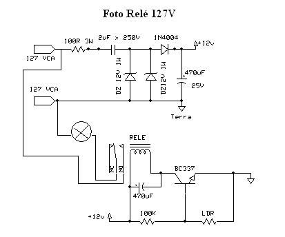

já agora se não for pedir muito queria um circuito para 220v. ob

embora o irfz44 seja um mosfet e tip122 seja bipolar, acabam por ter os pinos nas mesma ordem e neste caso o irfz44 pode ser colocado na mesma posição que se colocaria o tip122 neste circuito.
segue abaixo um circuito para 127v. neste caso usamos um relé, um ldr e uma fonte de 12v sem tranformador. a carga vai ser ligada em 127v, mas o relé e o circuito vão funcionar em 12v. para 220v, apenas troque o capacitor de 2uf x 250v para 1uf x 400v(este capacitor tem que ser de poliéster).
muito cuidado com esta montagem, pois é sempre delicado trabalhar direto com a rede elétrica. a fonte fornece 12vcc para o circuito mas não é isolada da rede, e se tocar em qualquer ponto com a alimentação ligada, vai tomar um choque !!!

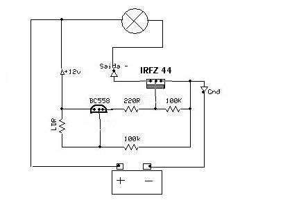

josenir fiz o circuito do ldr como está no esquema mas não funcionou tenho dívidas na ligação dos transistores, verifica se está correcto ver imagem.
Josenir
Colaborador
Colaborador
Mensagens: 1473
carioca Escreveu:josenir,
o problema é que os dois transístores estão ligados invertidos. veja na figura abaixo a forma correta de ligá-los. os dois transistores têm pinagem diferente um do outro. sempre que tiver dúvida sobre como ligar, faça uma busca na internet pelo nome do componente + "datasheet". assim você consegue um manual do componente, onde vai verificar a sua pinagem. este circuito não causa grandes problemas se ligar invertido, mas em outros casos pode ser perigoso, sem contar que pode perder os componentes.
carioca
Mensagens: 280
Registado: terça set 23, 2008 12:59 pm
Localização: Entroncamento
Mensagem por carioca »
obrigado josenir funcionou na perfeição.
boa noite!
poderia por favor passar a lista de componentes dos dois circuitos? posso utilizar o de 220 com um ldr 127volts?
grato
leiurino
boa noite!
grato
