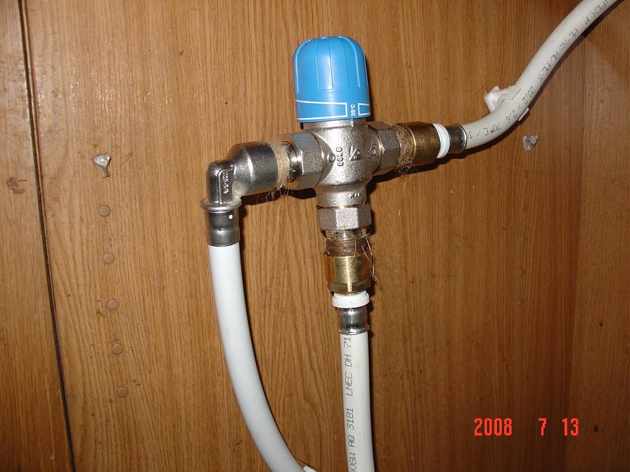

eis a malandra
- A torneira
- Misturadora2.JPG (93.04 KiB) Visto 6225 vezes
hugoriba
- Mensagens: 158
- Registado: domingo abr 06, 2008 9:56 pm
- Localização: Porto - Portugal
Re: Chegou a hora?
fixe, assim o problema é bem mais simples de resolver, basta no circuito de agua quente vindo do painel colocar uma válvula que deixe passar apenas agua em um sentido e resolves isso baratinho!!
caso contrario, sujeitavas-te ate a estragar a valvula misturadora, julgo eu.
foi uma boa ideia essa de abastecer as maquinas com agua pré aquecida, a minha instalaçao já nao o permite mas nao foi assunto em que nao tivesse pensado. cheguei mesmo a contactar a electrolux mas disseram-me que os aparelhos deles vendidos em portugal nao estão preparados para essa situaçao... e aí desisti da ideia.
um abraço.
um abraço.

a valvula está junto ás maquinas e tem um corte de retorno de modo a deixar só passar a agua quente, de modo a não haver agua fria a entrar no painel pelo sítio errado, era esse o problema que tinha antes.
noto então:
a agua entra realmente quente e tenho a valvula regulada para 40-50º conforme o tipo de roupa, não ponho mais com medo da tubagem das máquinas.
na máquina da roupa lavo a roupa no programa 30º ou a frio.
na loiça é pré estipulada pela maquina.
a roupa no final sai a deitar fumo, pois a última entrada de agua é com agua quente, pelo que quando estendo a mesma ela já vai quase seca.
ainda n vi a conta da factura, se baixou ou não, mas tenho quase a certeza que sim, pois a resistencia das máquinas não trabalha (a agua já entra quente).
quanto á limpeza da roupa e loiça está igual, noto é que posso colocar menos detergente e o tempo é menor nas lavagens.

estou há mais de um mês a usar as maquinas com agua do painel e está tudo bem e como a famelga lá em casa é grande, as maquinas trabalham dia sim dia não.
a misturadora que eu coloquei (a foto está neste tópico) faz bem a mistura da agua.
hoje fiz a experiencia de fechar a agua fria, e a agua do painel (quente )passado alguns segundos deixou de passar na torneira, ou seja ele bloqueou a agua quente, isto é útil em caso de falta de agua, pois só entraria a agua quente e a escaldar.
depois fechei a agua quente do painel e tentei outra vez, a agua passava (pouca mas entrava).

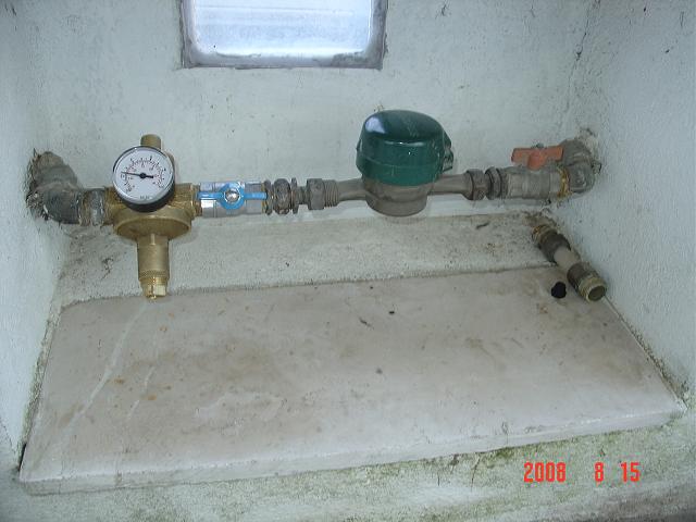

após os conselhos de alguns colegas aqui do forum eu aceitei a idéia deles e coloquei uma valvula de pressão no contador da agua, aonde entram no máximo 3 bars.
fiz isto pois vou para a semana de férias e tenho receio que algo aconteça, pois mais vale prevenir que remediar.

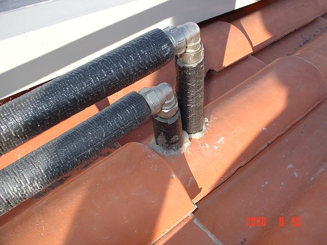

vou aceitar também a sugestão de isolar bem os tubos do painel, pois parece que no inverno perde muito calor pelos tubos.
no entanto numa vistoria ao telhado eu reparei que os tubos estão á mostra em algumas zonas.
não sei se é assim que se faz o trabalho, mas acho um pouco ou tanto mal feito, vou amanhã comprar tubo de isolamento, fita e silicone cola para fazer uma dupla tapagem.
alguns instaladores deveriam ter um cursito...
todas as curvas estão expostas ao tempo.

parece-me bem teres isso, mesmo qd existem obras na rua e td mais ou há reforços de alimentação da rede publica a pressão descontrola-se com facilidade...
eu meti a minha a 4bar, pois tenho 2 secções de casas de banho em diferentes sitios da casa e meti uma de 4 à entrada do contador e depois uma de 2bar em cada secção de casas de banho, assim evitam-se peladelas qd alguém tira água entre as 2 secções. só isso já ajuda embora eu tenha feito tb outras alterações q n interessam para o topico em prol de n haver diferenças de pressão entre casas de banho qd se tira água de 2 torneiras de diferentes casas de banho.
quanto aos isolamentos o q se costuma fazer é meter o isolamento dps das uniões feitas mas antes de engatar o fim do tubo...mas pronto a cabeça ás vezes n dá pra tudo... agora fica + complicado de unir tão bem, há malta q é preciso andar sp em cima deles...principalmente nestas coisas. felizmente os tipos q me instalaram a caldeira percebiam da poda bt...

boa opçao essa do regulador de pressao da rede. o meu no outro dia foi á vida devido aos constantes cortes da rede... felizmente nao paguei mais por um novo pk ainda estava na garantia.
esses tubos do painel de inverno é o mesmo que nao terem nada, depois eu ponho umas fotos do meu painel para te dar uma ideia do que podes fazer antes de chegar o tempo frio e os dias curtos.

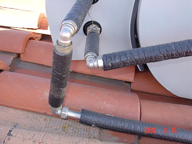

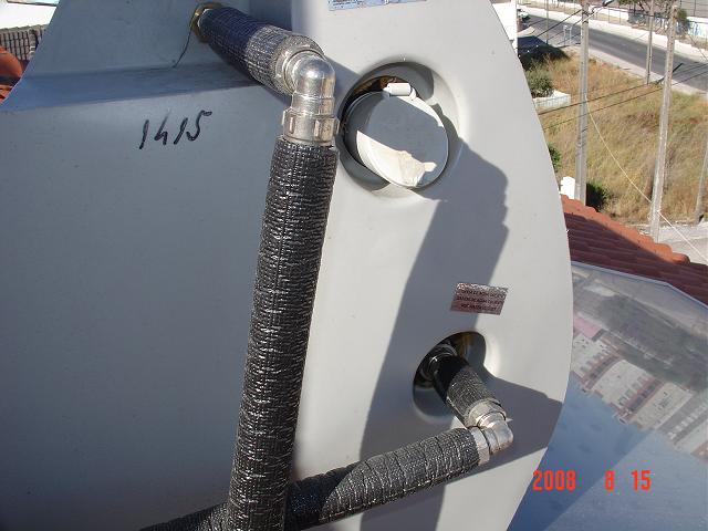

entretanto já isolei os meus tubos do telhado.
isolei tudo com fita de calafetar de ar condicionado, depois coloquei outros tubos mais largos por fora dos tubos existentes, apertei tudo com braçadeiras de plástico e no final enrolei tudo em fita adesiva da larga.
acho que exagerei no isolamento, mas mais vale prevenir.
tive também que isolar (passar p dentro de 1 tubo) o fio que leva a corrente ao motor e á resistencia, pois deixaram o fio por cima do telhado com cerca de 3 metros de comprimento, sempre pensei que o fio passava debaixo das telhas, assim o fio estava ao sol e chuva, acho que não faz mal, mas assim está protegido.
quando tiver tempo subo e tiro umas fotecas.

quanto ao redutor de pressão, tenho um problema, se ligar as maquinas de lavar e tomar banho ao mesmo tempo, após alguns minutos a agua começa a acabar, ou seja fico sem agua quente e só após alguns minutos é que volta a ter agua.
acho que tenho de aumentar a pressão da agua, pois entra muito devagar.
está regulada para 2,8 bars á entrada do contador, no telhado será muito menos.

podes regular o teu até 4 sem problema nenhum. aqui na minha zona a pressão da rede é de 8 bar, uma autentica bomba relógio, está sempre a haver cortes por rebentamento de condutas. lembro-me no dia em que o redutor pifou, cheguei a casa e o painel estava a pingar, nao conseguia reter tamanha pressão, desconfiei, fui ver o redutor e marcava 8. quando pedi explicações á companhia, é claro que nao se responsabilizavam por nada.... que pena nao ter avariado o raio do contador.....
