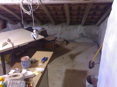

o meu nome é luis, estou a começar uma obra de isolamento do sotão em madeira,
com telha directamente por cima...
é frio no inverno e quente no verão..
o chao é a placa de cimento do andar de baixo, quero depois aplicar tb ai um isolamento..
e por soalho flutuante, e ampliar area em altura..
já comprei roofmate para aplicar por dentro do telhado....
mas tenho umas vigas de madeira a suportar o telhado em ambos os lados...
a meio de cada lado...
estou a pensar comprar tambem,
poliextireno (acho eu, que é este o nome... é akela coisa que se expande, tipo spray.... )...
para preencher espaços de dificil prenchimento..
como junto á parede...
e na viga central para ter menos pontos de fuga termica...
sei que tenho de comprar tambem umas "buchas de nylon" para aplicar o roofmate... (umas azuis)
tenho pouco dinheiro e tenho feito as coisas devagarinho...
gostaria de saber o que me recomendam fazer... ?
e como fazer ?
posso por aki fotografias se quiserem, do telhado se for melhor ajuda...
a intenção é usar esta area para já como meu quarto, possivelmente como estudio de musica /sala de estar etc....
desde já obrigado pela ajuda..

aqui fica uma pequena ideia do sotao... e onde vou aplicar o roofmate...
imagem do sotao...
imagem do sotao...

tens telhado em madeira, logo é mais fácil de fazer. acho que podes fazer de 2 maneiras:
1 - aplicas placas de pe (roofmate) entre as vigas e isolas à volta com poliuretano (de lata), aplicando o revestimento directamente na madeira existente. gastas muito menos madeira na estrutura, mas tens o problema de colar as placas à madeira, o que torna mais dificil remover mais tarde.
2 - fazes uma estrutura em madeira, de modo que leve placas inteiras por dentro das vigas existentes, fazendo depois um ripado novo para aplicação do revestimento. termicamente melhor, mais limpinho, etc... acrescenta algum peso ao telhado além do revestimento, mas aparentemente até está em bom estado.
a parede, como é algo torta, fazes uma estrutura a uns centimetros da parede (tipo estrutura para aplicar pladur / parede falsa. leva o isolamento entre a parede e a estrutura e depois a forra por cima daquilo. estou a ver um tubo pelo rodapé da foto, fazes a estrutura de modo a esconder aquilo.
o soalho flutuante é dose. o chão tem de estar impecavelmente nivelado. a mínima imperfeição dá cabo de tudo. podes fazer uma estrutura em madeira como nas paredes e aplicar soalho de madeira.
para as paredes, bastam umas ripas de uns 20 ou 25 mm.
para o chão, o mesmo deve dar, mas se quiseres passar tubos eléctricos e afins, podes por mais qq coisa (eu em minha casa estou a pensar por de 40 mm, por causa disso).
o material, pelo que tenho visto, compras o lambrim nos bricos (o izi está com um a menos de 5 euros o m2). os ripados, compras numa serralharia, porque nos bricos são 3 vezes mais !!!
depois ainda tens o tapa poros, verniz ou velatura, vitrificador para o chão, etc. e não te esqueças da instalação eléctrica, telefone / internet, tv, etc....
não te esqueças da ventilação. poe pelo menos 2 respiros nao isolados e com passagem de ar, em locais opostos. estuda o espaço bem, e se possível, instala uma (ou mais) janelas de abrir.
e para já n me lembro de mais nada, mas qq coisa manda que se for possível ajudamos.

a preparação do seu sótão vai dar algum trabalho mas pode ficar ok.
lembre-se de que se quer colocar aí o seu quarto de dormir vai ter de ser meticuloso em termos de isolamento.
como refere que o dinheiro não abunda aconselho a usar o vulgar esferovite que é muito mais barato e consegue bons resultados. o esferovite e o wallmate são o mesmo material. apenas o primeiro é expandido e outro extrudido.
no seu caso pode fazer do seguinte modo:
1- comece por entalar placas de esferovite de 2 cm espessura entre os barrotes. deixe-as sensivelmente a 1 cm da face inferior dos barrotes. corte-as um pouco fortes para entrarem bem entaladas. faça isso em toda a área, mesmo nas partes mais baixas do telhado.
2- agora calafete as falhas com a tal espuma que compra em spray.
3- faça agora um novo isolamento por baixo com placas de esferovite de 3 ou 4 cm de espessura colocadas transversalmente. corte umas ripas de madeira idênticas àquelas onde as telhas estão assentes e de comprimento igual à largura das placas de esferovite. cada placa de esferovite que coloca fixa-a pregando a ripa ao barrote. corte as placas de esferovite para que as juntas coincidam com o barrote. assim a ripa de fixação faz o arremate.
4- tem agora o seu telhado protegido com duas camadas de isolante.
5- o passo seguinte será acertar as paredes laterais com placas de gesso cartonado. é fácil de aplicar. encontra manuais de instalação de pladur na net. se não encontrar envio-lhe por mail. pode montar também umas divisórias sob o telhado para esconder a parte mais baixa e que por isso não vai utilizar. se tiver de refazer o chão faça-o antes de colocar o pladur.
6- depois de acertadas as paredes com pladur (pode, se achar conveniente, colocar lã de rocha entre as paredes de alvenaria e o pladur) faça o acabamento do tecto revestindo com lambrim (o tal de 5 € o metro) pregando nas ripas que fixam o esferovite. aplique uma moldura à volta junto às paredes.

Enviado: terça ago 12, 2008 6:37 pm
por Ferra
apenas umas achegas...
ao pregar o esferovite não o comprima, diminui a resistencia termica.
pelo que me parece, comparando com a mesa, algumas parede são baixas. como se vão tornar sitios onde não vai haver circulação eu aproveitava e nesses sitios aplicava umas gavetas. deste modo aproveitava o espaço para arrumação...

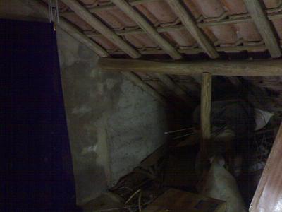

vou tirar mais umas fotos ao sotao.. para terem uma ideia... da area globalmente...
um dos barrotes de reforço da estrutura a cada meio do telhado
obrigadao itisix tb pela ajuda..e ao ferra pela dica... se mais alguem tiver opiniões... por favor... mandem...
