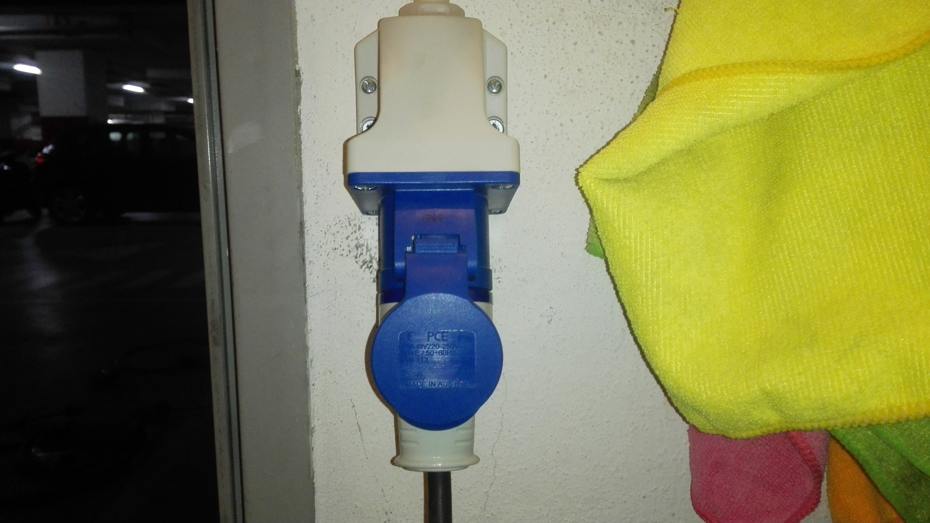

A qualidade da tomada é muito importante devido a qualidade dos contactos.
Não tem mal em ser made in China, eles também fabricam do melhor que há, mas essas não se vendem nas lojas chinesas.
Para além das normais azuis que nem sempre ficam bem, tens por exemplo esta:
https://www.chlengenharia.pt/compra/558 ... que-search
O preço é um pouco diferente.

Nas lojas que passei só tinham aquele modelo acima (só mudava a etiqueta).
Obrigado pela indicação, assim já sei que tem de haver no mercado tomadas melhores.
Vou continuar à procura em outras lojas de material eléctrico e depois é só mudar a tomada.

Pensava que não seria muito usual encontrar CEE made in PRC.
Mas são tomadas de uso profissional, terão de ser resistentes.
Não sei se dá para ver, a minha diz "Made in Austria". Na imagem deste link tambem diz "Made in Austria"
https://mauser.pt/catalog/product_info. ... d=302-0062

A minha comprei no leroy merlin, mas também já fui à mauser e a qualidade parece-me a mesma, só não reparei que era made in Australia.
Já passei em outras lojas de material eléctrico e parece-me tudo igual, ainda irei passar em mais duas lojas, mas caso não encontre já sei onde comprar mas por menos de 50€ não me eide livrar.

Sim, a que tenho do leroy merlin também foi mais ou menos esse preço.
Eu disse 50€ pois é o preço da tomada indicada a cima da Hanger.
Não sei se é o caso dessa, mas tomadas melhores têm mais cobre nas ligações e estrutura em cerâmica para dissipação do calor.
Quando digo que se comprar a um fornecedor que conheço que não me devo livrar de 50€ é porque é daqueles que carregam bem no preço, pois podem pedir 50 por algo que em outro local custa 20...

Atenção que eu não quis dizer que essas tomadas azuis não são boas...
Das 3, as vossas e a mauser, são todas diferentes exteriormente e possivelmente por dentro também terão diferenças.
Mas se todas tem certificação CE, a partida terão que respeitar as normas. Mas nós também sabemos que as maioria das schuko sobreaquecem acima dos 10A e todas estão certificadas para 16A
O problema quando são montadas em locais mais húmidos ou corrosivos.
Na minha região, se a qualidade das ligas metálicas não forem mesmo boas, oxidam, provocam aumento de resistência e sobreaquecimento.
Essas que indiquei de 50€ tem obrigação de ser boas... mas não sei se são.

Sim, por isso é que não quero comprar pela net e prefiro ver na loja antes de comprar.
Amanhã já passo em outra loja para ver o que encontro.
Estes modelos de tomada apontada para baixo também me agradam mais do que o da Hanger que faz com que o cabo fique mais dobrado forçar para baixo.

Uma espécie de descubra as diferenças:

E ainda uma terceira de encastre

Parece me talvez os "acabamentos" ou material usado no fabrico...
De resto parecem me iguais...

Estes são os únicos modelos que encontrei nas lojas à venda.
As únicas diferenças são uma borracha na "tomada de encastre" e uma delas só tem 1 parafuso para o cabo de terra.

A da borracha tem a vantagem de ser "supostamente" isolante de água quando montada no exterior.
Mas não sendo o caso, não é assim tão importante.

Eu acabei por fazer um mix entre a carcaça da tomada do leroy com a suposta tomada de encastre com a borracha.
Basicamente depois de ter ido a todas as lojas que encontrei cheguei à conclusão que era como tinha dito inicialmente, são todas iguais só muda a etiqueta
Claro que tem de haver melhor, mas nas lojas todas que me foi possível ir, são todas deste género.
