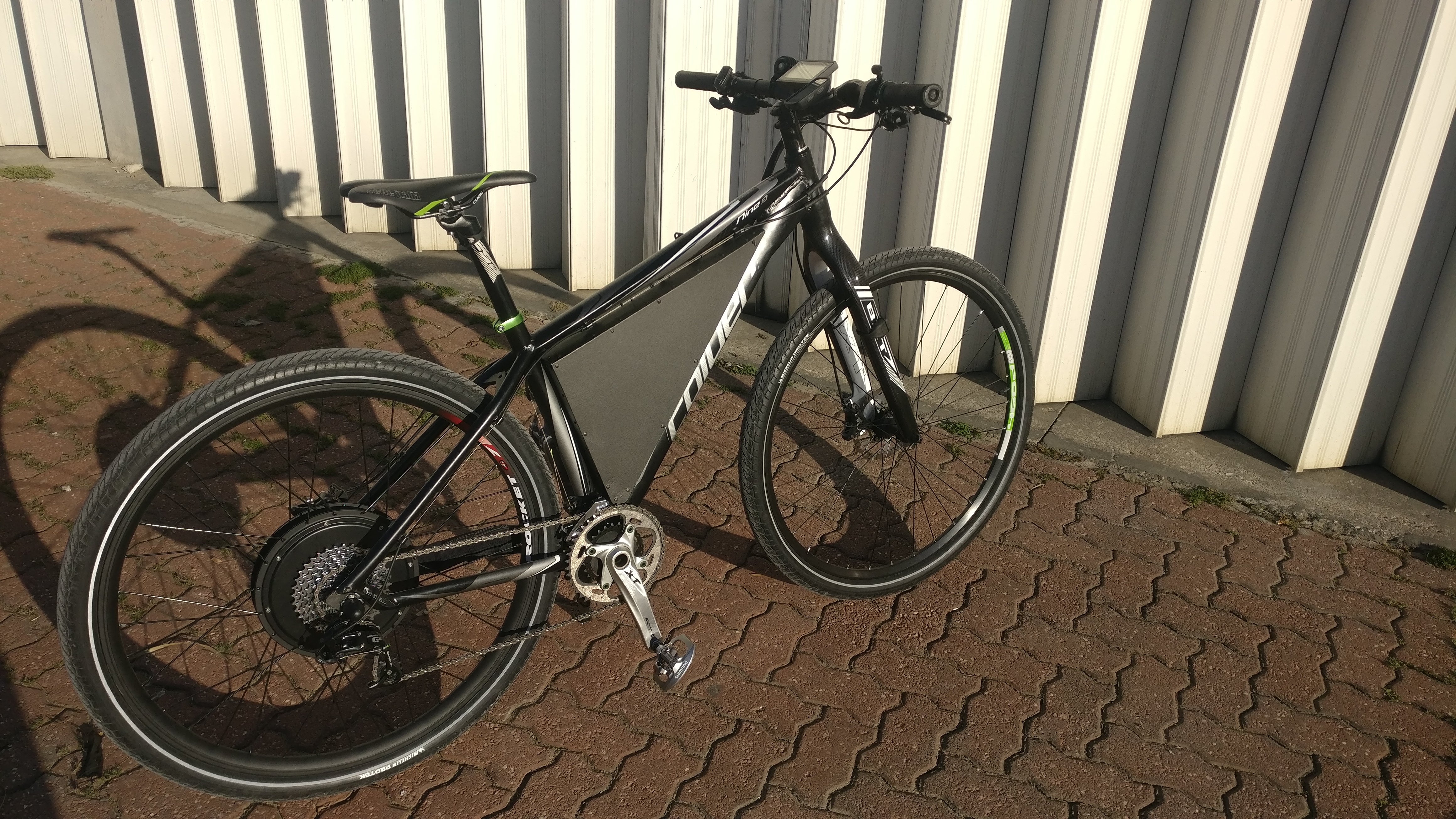

Boas pessoal, a bateria já está no Médico, entretanto tb estou a fazer algumas alterações mecânicas a nível das mudanças, e tb da passagem dos cabos do motor para a frente... E tb uma pequena folga que tinha na caixa de direção... A nível de peso ontem pesei a menina sem a bateria têm 22 kg, a bateria são uns 4kg deve ser à volta de 26 kg.... O que acham do peso comparado com outras? Em breve meto mais fotos e uns vídeos quando tiver tudo montado...

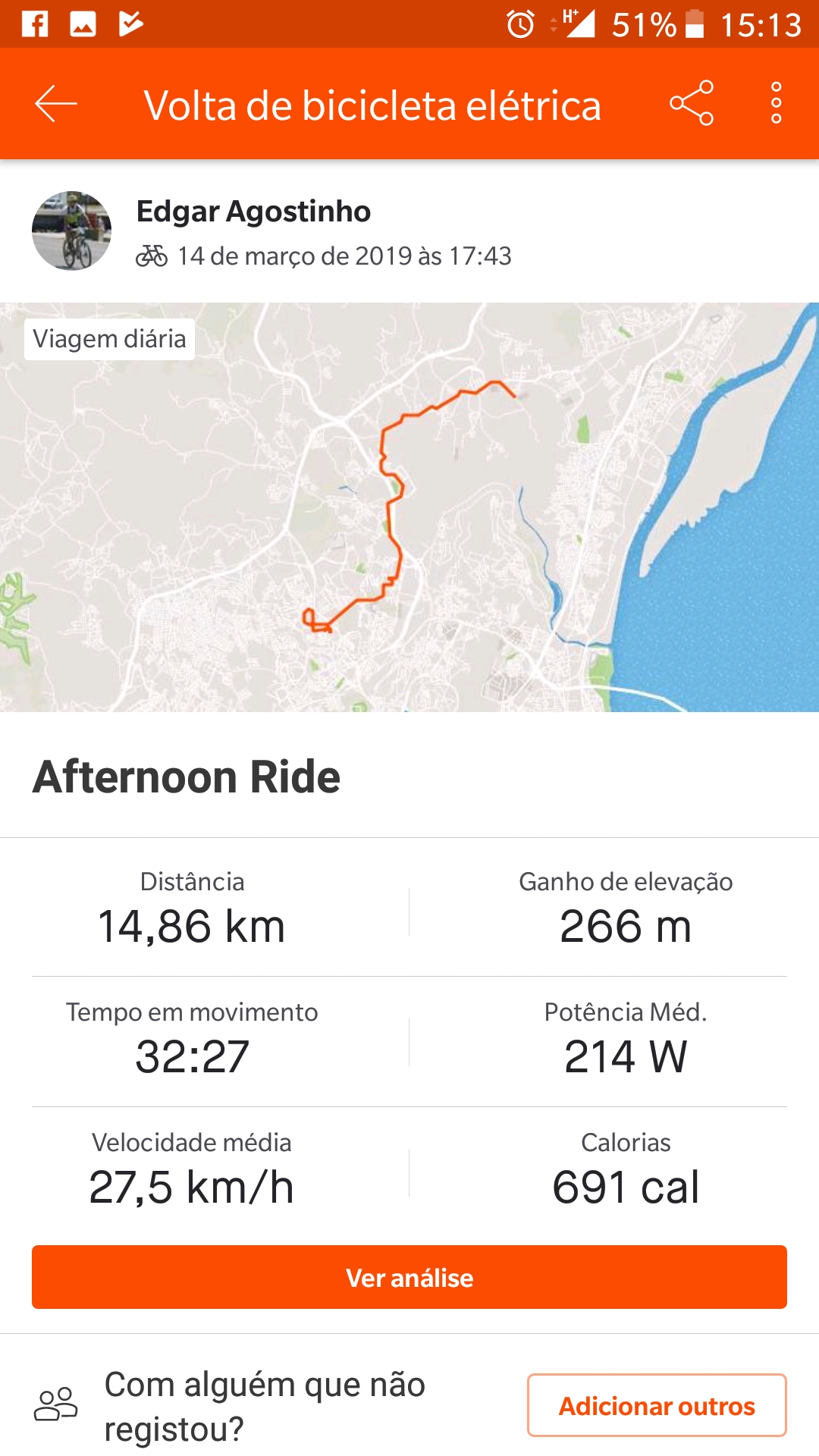

Estas foram 2 das deslocações (fase teste) para o que quero tornar percurso diário posso dizer que correu bastante bem, após teste vou efectuar algumas afinações e melhorias...

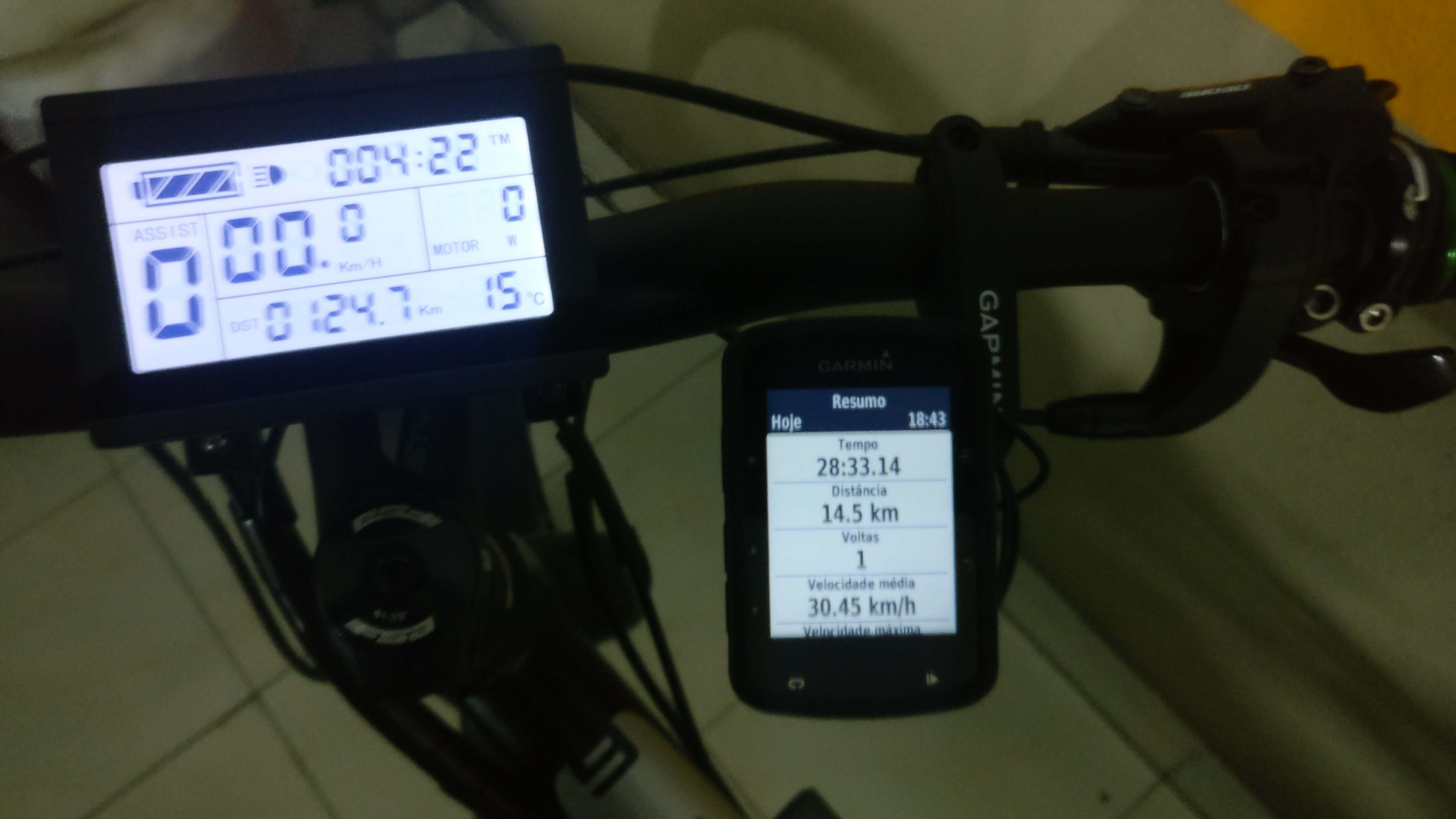

Entre testes e deslocações já fiz 124kms com médias de 30kmh 👌
