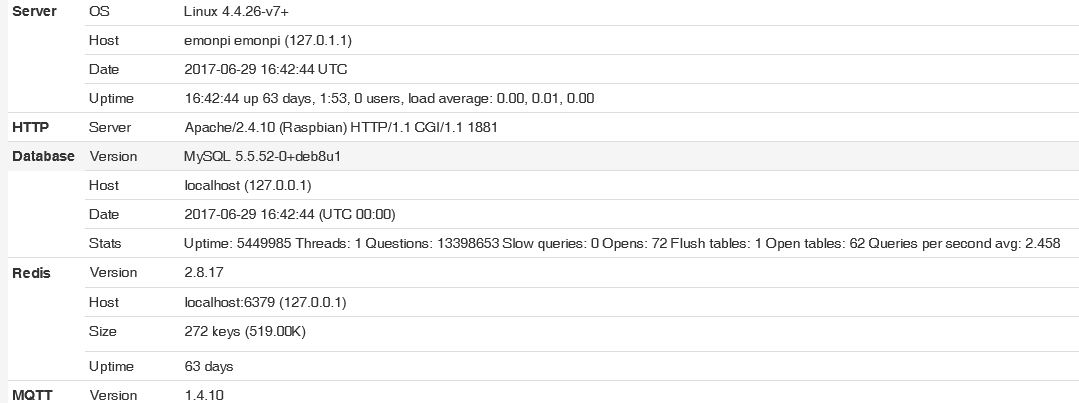

Sobre o tempo de ligação:
O Uptime é de 63 dias. Ora isso não dá Janeiro. Quanto muito dá 29 de Abril.
Mas se dizes que já usas o sistema desde Janeiro, pelo menos tives-te que reiniciar o RPI em Abril.
Toni.

Re: RE: Re: Efergy Engage para monitorizar sistema solar
Já expliquei que fiz uma atualização, um update.tonisilva Escreveu:Sobre o tempo de ligação:
Toni.
Se já andou no outro fórum está lá tudo documentado.
Qual é a dúvida?
Nunca crashou, nem existe qualquer falha nem dados perdidos. Os técnicos dizem que pode ocorrer mas não ocorreu.
E eu sou esquisito nisso.
O ePower não permite saber se um equipamento que consome pouco está ou não ligado. Por exemplo, eu meti um pzem a medir o consumo da bomba circuladora do sistema AQS, não por causa do consumo que é ridículo, mas para saber em cada momento se ela está ou não ligada e deixar esse registo. Em consumos baixos, o ePower não consegue fazer isto.
E eu prefiro isso de longe, mesmo que venha a falhar 5m, 3x no ano.
No dia em que o sistema me falhar mais do que isso, leva ligação direta...
As insuficiências e os defeitos do ePower estão cá quase todos dissecados e são reais.
Com a partilha e entreajuda, o sistema do Apr e do RJSC não tem limites à evolução, podendo chegar à solução perfeita que todos ambicionam. Dos outros sabemos que têm imensos problemas, que nasceram assim e que depois de adquiridos vão morrer assim.

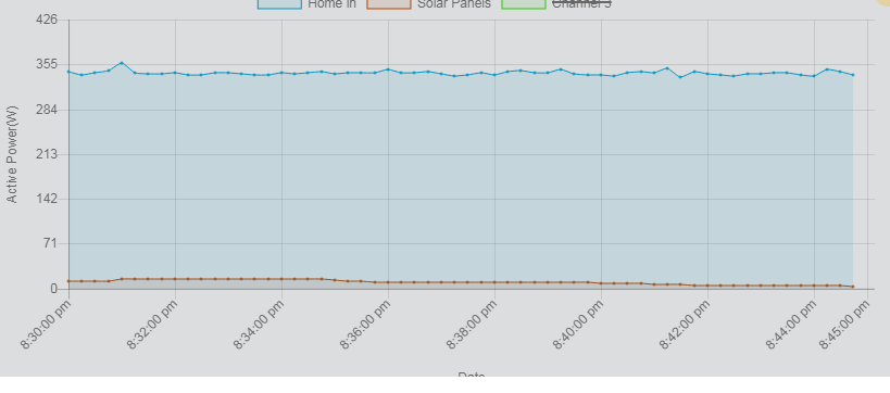

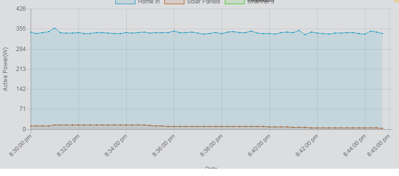

Pois,
O ePower não é código aberto e já vem totalmente montado. Se deixar de funcionar a empresa que o vende troca sem custo (se tiver na garantia, claro e o dono não tiver andado lá a mexer dentro).
Faz apenas aquilo que anunciam na página e surgiu apenas para resolver o problema de fiabilidade nas leituras de potência.
Pelo que sei da empresa que o fez, as soluções que evoluam ePower terão outro nome ou versão. E eles não prevêm que sejam "abertas".
Acho que a empresa que está a vender o ePower quer que todo o trabaho que se esteja a ter, seja pago. Acho que eles não trabalham de borla (acho...).
10W é baixo e o ePower mede. Aqui está um gráfico. (Gráfico disponível na secção myEpower do site deles com user DEMO)
O ePower não mede menos que 1W. E as medições de potência nessa ordem tem grande imprecisão. E tenho dúvidas que o sistema que usa o faça. Não existe nenhum sistema que meça com a mesma precisão 10KW e 5W.
O ePower é apenas para medir o que o contador da EDP mede. Não é para medir micro-consumos.
Mas não se preocupe, não estou a dizer que tem que usar o ePower, até proque tem sempre a liberdade de não o querer usar. Até eu tenho essa liberdade no dia em que não me resolver o problema da leitura de potência e energia.
Com estes Posts estou apenas a tentar perceber as diferenças entre esse equipamento que usa e o ePower, nada mais.
Toni.

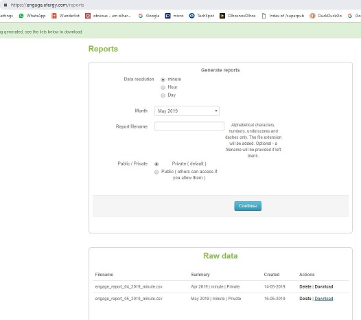

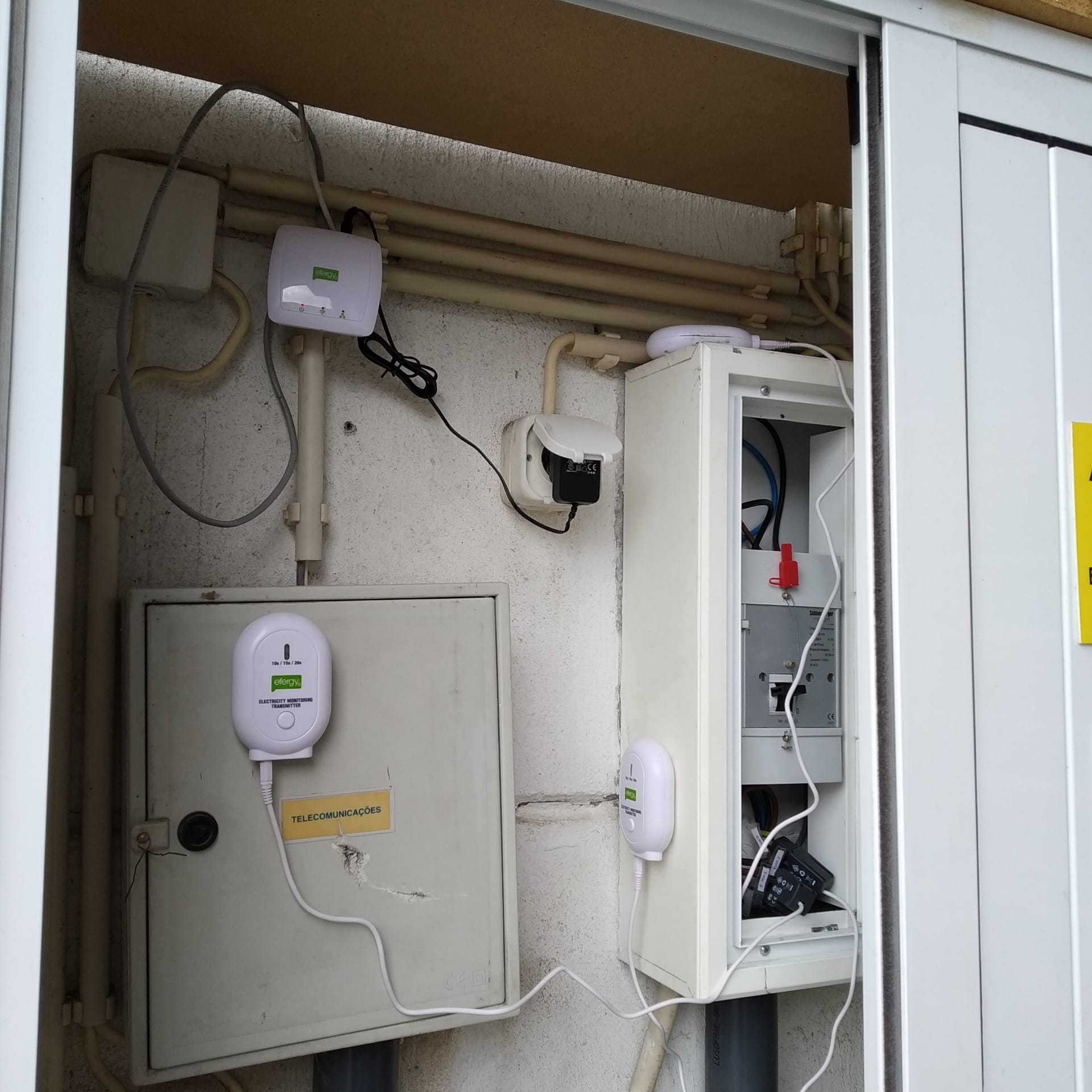

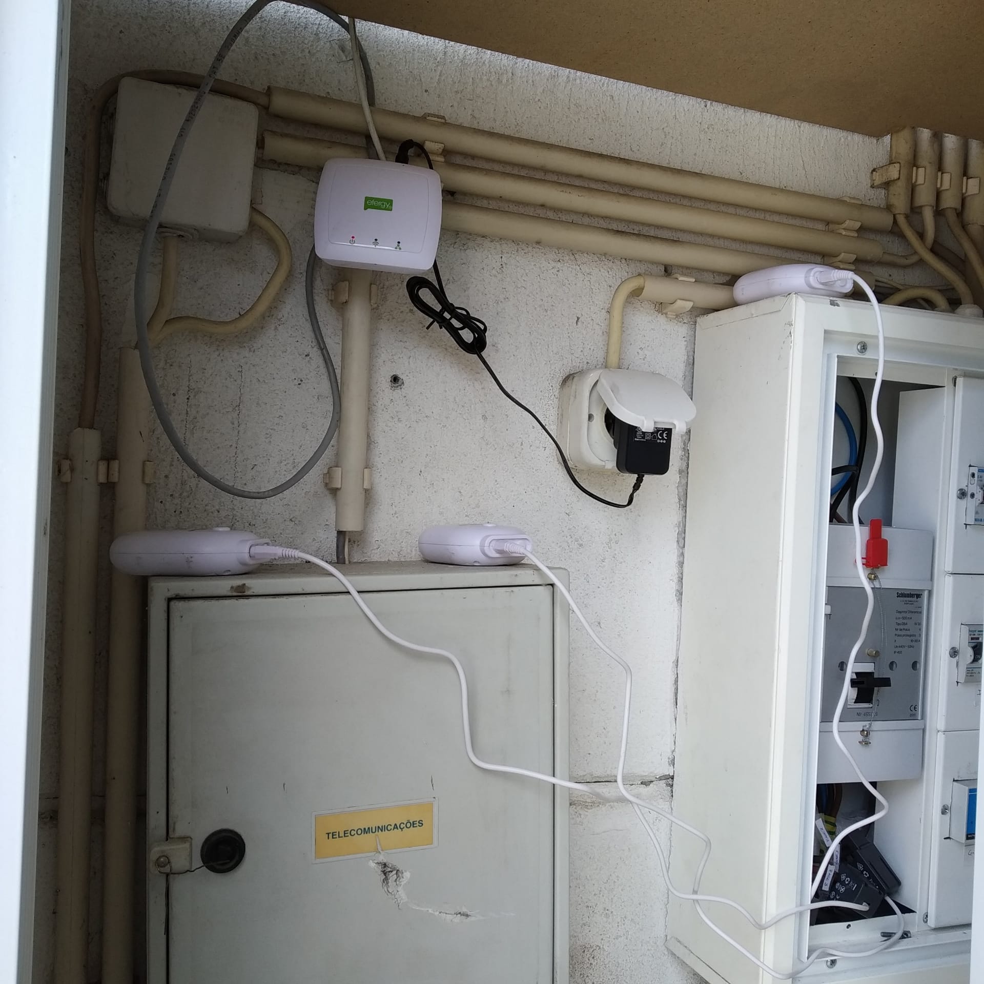

O meu efergy nao funciona bem.
Quando tiro o report no site deles, com detalhe ao minuto, existem muitas entradas vazias.
Eles contam esses minutos, como consumo zero.
Contactei o suporte e disseram-me que era por estarem muito juntos uns aos outros. Pelas fotos que ja vi aqui nao me faz sentido.
Resumo:
- os aparelhos " Efergy CT Sensor" nao transmitem todos as medidas que fazem ao hub
- o site consideram as nao transmissoes como consumo zero
- dizem.me que transmitem mal , porque estao demasiado juntos
O problema que me dá é este.
Muitas vezes nos settings vejo o aparelho a dizer "no data" (ver foto)
O que se reflecte, nos reports deles ,minutos sem valores (ver listagem em baixo e foto).
E no consumo que eles calculam, é errado, pois consideram : no data = consumo zero
Timestamp Power (Wm) - sid = 817701 (fase1) Power (Wm) - sid = 820959 (fase2) Power (Wm) - sid = 823460 (fase3)
2019-05-16 14:51:00 1449.00 549.00
2019-05-16 14:52:00 1484.00 532.00 604.00
2019-05-16 14:53:00 1455.00 538.00
2019-05-16 14:54:00 1465.00 490.00 600.00
2019-05-16 14:55:00 1469.00 325.00
2019-05-16 14:56:00 1465.00 299.00 610.00
2019-05-16 14:57:00 1451.00 293.00 602.00
2019-05-16 14:58:00 1487.00 294.00 613.00
2019-05-16 14:59:00 1472.00 290.00 600.00
2019-05-16 15:00:00 1487.00 290.00
2019-05-16 15:01:00 1461.00 289.00 615.00
2019-05-16 15:02:00 1473.00 617.00
2019-05-16 15:03:00 1469.00 321.00 628.00
2019-05-16 15:04:00 1466.00 318.00
2019-05-16 15:05:00 1469.00 726.00 634.00
2019-05-16 15:06:00 1457.00 602.00
- efergy-report-minute.JPG (43.89 KiB) Visto 6430 vezes

Então no fundo o que dizes é que fiabilidade no registo dos dados é baixa?
