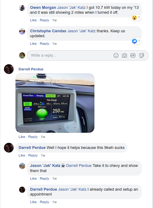

Coloco print-screens da conversa. :)
Screenshot from 2020-04-22 01-39-00.png (1.38 MiB) Visto 8015 vezes

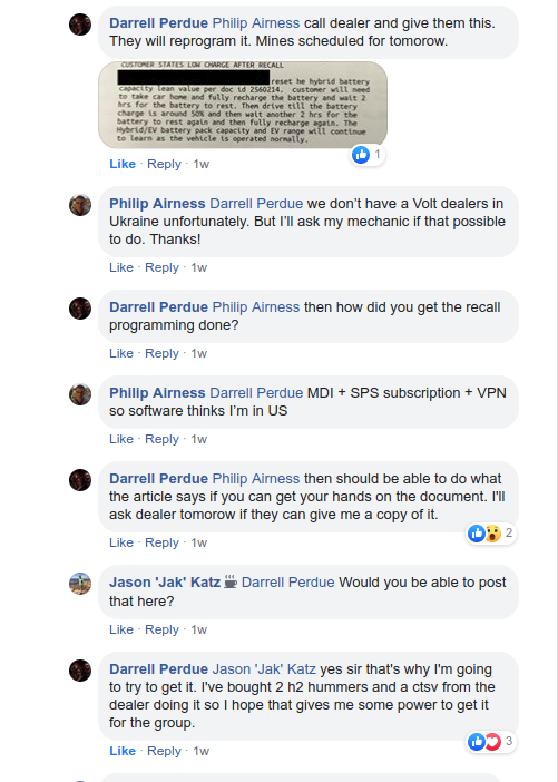

Screenshot from 2020-04-22 01-39-19.png (1.27 MiB) Visto 8015 vezes

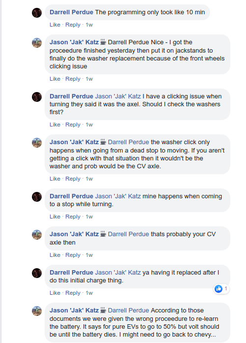

Screenshot from 2020-04-22 01-39-32.png (1.3 MiB) Visto 8015 vezes

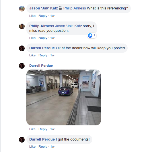

Screenshot from 2020-04-22 01-39-47.png (1.32 MiB) Visto 8014 vezes
