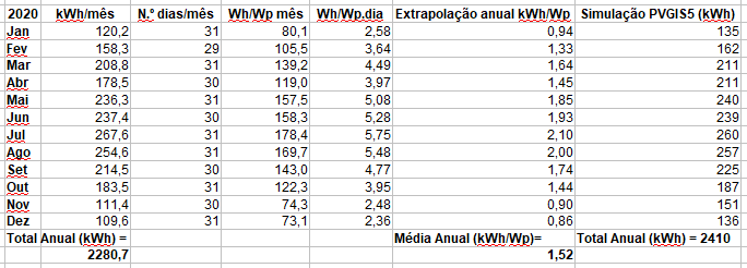

Produções 2020
Mensagem por Quintas2 »
Produções 2020.PNG (18.34 KiB) Visto 18006 vezes
Ano 2016 -> 1,59 kWh/Wp
Ano 2017 -> 1,68 kWh/Wp
Ano 2018 -> 1,49 kWh/Wp
Ano 2019 -> 1,54 kWh/Wp
Ano 2020 -> 1,52 kWh/Wp

Média anual de 1560 horas pico de sol (entre 1490 e 1680).
Variabilidade de cerca de +- 6%. Faz sentido.
Centro do país? Algarve não parece.

joaocunharamos Escreveu: ↑sexta jan 15, 2021 8:15 pm Média anual de 1560 horas pico de sol (entre 1490 e 1680).
Certo, é isso.

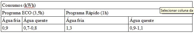

Venho partilhar alguns dados sobre a minha experiência com esta parte do meu projeto.
Máquina Bosch, Série 4
-Apenas uma entrada de água, mas que admite temperatura até 60ºC.
- Apesar de estar na cozinha, próximo do termoacumulador, ao arrumar a loiça, usa-se água quente, como forma de garantir que a entrada de água na máquina é quente, desde o início.
- Para além do termostato, a máquina deve ser configurada para admissão de água quente (parâmetro A:01 → admissão de água a 40-60ºC, em vez de A:00 → admissão de água fria). Isto faz com que a máquina altere os tempos de aquecimento da água.
- No programa de lavagem rápido (1hora), a admissão de água a 55ºC (temperatura no termoacumulador) origina um consumo de energia de 0,9kWh/ciclo, em vez dos 1,3kWh/ciclo com admissão de água fria. É uma poupança considerável.
- A utilização do programa ECO pode não ser muito compensadora, em particular se a fonte de água quente não estiver muito próxima. No meu caso, após a entrada inicial de água para pré-lavagem e lavagem, o primeiro enxaguamento só vai realizar-se duas horas depois do início, ou seja, a água na canalização já está pouco quente.
Torna-se também mais difícil gerir a utilização de eletricidade fotovoltaica, pois os "tempos mortos" em que a máquina está a consumir pouco são muito extensos.
Tabela Consumos Máquina Loiça.PNG (5.54 KiB) Visto 17549 vezes
Verifiquei que a resistência elétrica por si consome menos quanto mais quente é a água admitida. É uma característica das resistências elétricas, que eu desconhecia.
Com água fria, a máquina consome, durante o aquecimento da água de lavagem, entre 2210W (início do 1.º período de aquecimento) e 2060W (fim do 1.º período de aquecimento). Com água quente, consome, respetivamente, 2150W e 2050W.
Nos períodos seguintes de aquecimento, como a máquina já está quente e tem permutador de calor, já só consome até cerca de 2050W.
Ao longo de todo o ciclo de lavagem isto também contribui para a poupança e melhor aproveitamento do netmetering.
