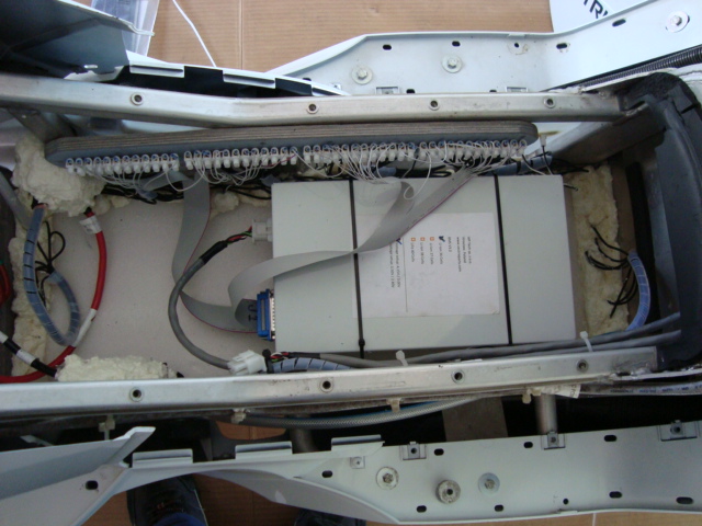

Foi enviado o novo carregador, o novo controlador, o novo BMS, o novo ICM e outros tantos, os originais da mota. 25Kg de peso para o embrulho a caminho da Polónia, para ser tudo verificado e enviado o mais rapidamente possível de volta a Portugal.
Continuando com algumas imagens

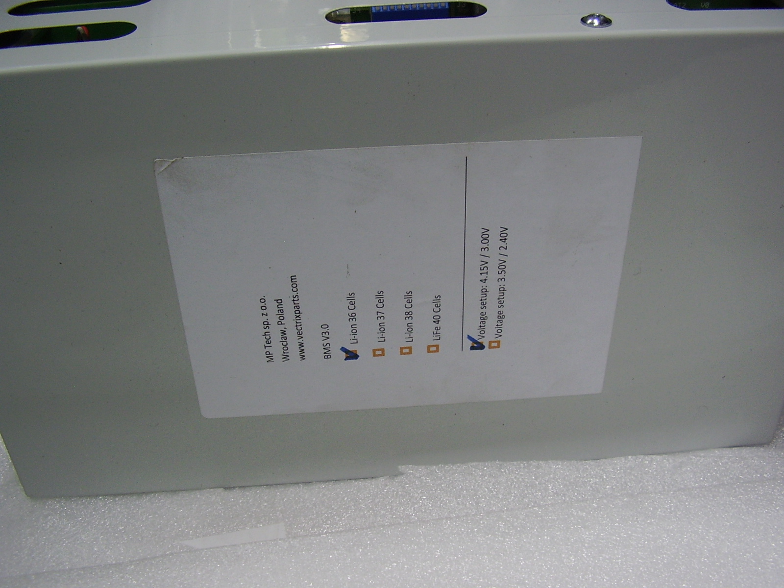

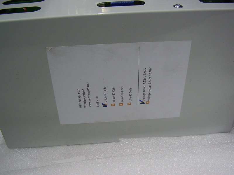

Caixa com 4 módulos BMS de 10S cada, mas com apenas 9S em uso.

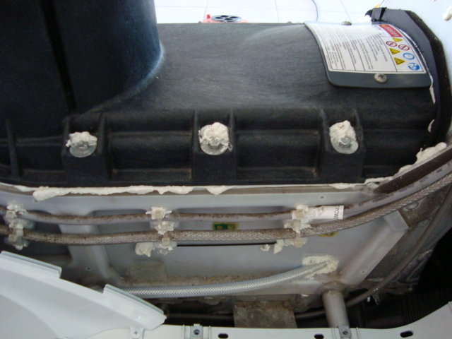

O BMS bem acomodado.

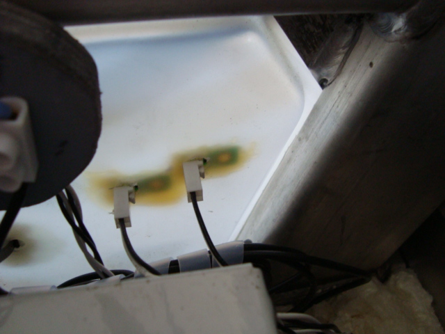

Sensores de temperatura ambiente, lado dentro

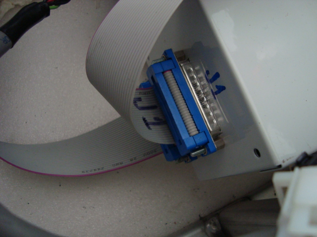

conexões ao BMS
conexões ao BMS

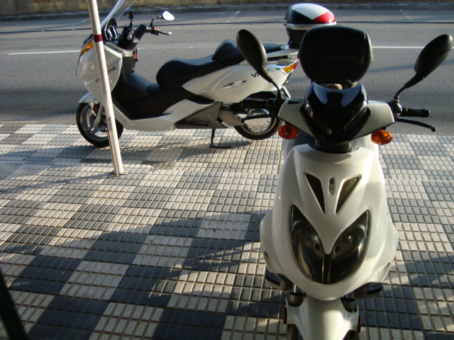

Em posição, rumo a Norte! Vai numa grande máquina, deixando uma pequena grande máquina (que necessita de uns aconchegos, coisa pouca, para depois poder servir a mais alguém).
Piloto todo equipado para mais de 110Km seguidos.

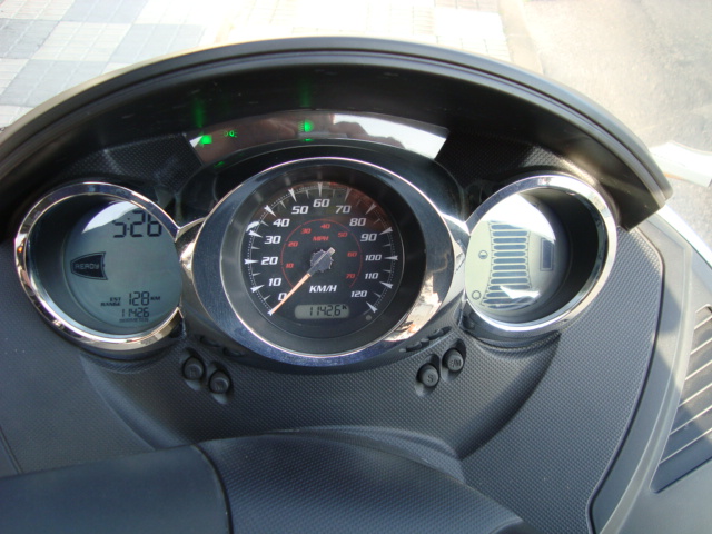

O Jorge construi aqui uma bela maquina, leve, agil e com arranques e respostas de acelaração brutais.. :D Mesmo com dores nas costas foi um prazer conduzir 110km com esta maquina..
No entanto, nem tudo são boas noticias. Coloquei a mota a carga no dolce vita de Ovar durante 30min, só para comer qualquer coisa. Quando sai da beira dela, a mota estava a carregar mas quando cheguei tinha os monitores apagados :(
Liguei ao jorge e ele ficou de vir a santo tirso ver o que se passa com o carregador.
Sei que tanto o jorge como os polacos vão resolver a situação, mas é frustante conduzir aquele maquinão para depois ficar parado sem andar nela :(

Experimentaram ligar e desligar? Várias vezes?
Qual era a voltagem do Pack antes da carga? Tinhas mais de 110V?
Fizeste 110km com uma só carga? Brutal!
