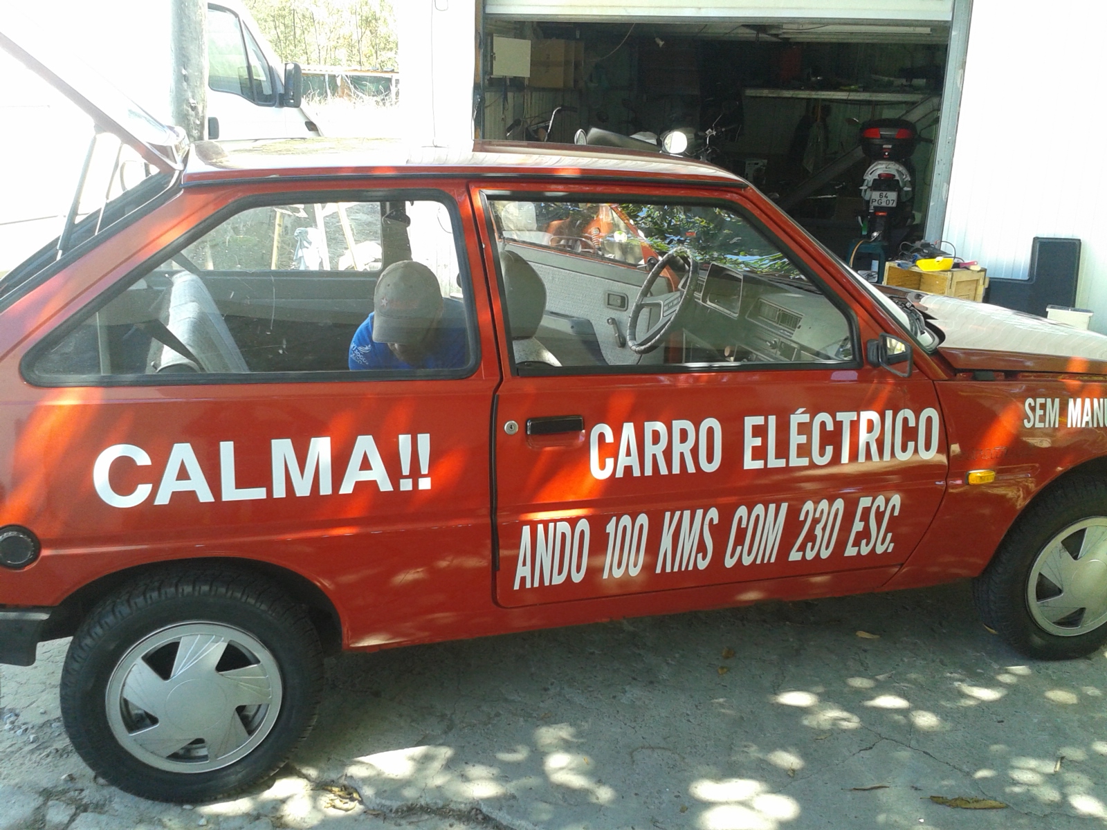

Então ainda não viste este...
Este já tem uma carcaça com mais de 30 anos de construção. Deve ser o mais antigo carro eléctrico português e arredores...

SEAT Ibiza?
- AQS - TS 200L da Norquente.
zeuz
Mensagens: 1241
Re: Um carro do futuro (e já com mais de 18 anos) Peugeot 106 e-
Mensagem por zeuz »
Lada Samara ?
Ford Fiesta mk I ?
Está legalizado, certo ?
Mostra mais fotos! :D

Jorge Rocha Escreveu:Então ainda não viste este...
Creio que sim, que já o tinha visto. Estavas a trabalhar num carro eléctrico quando visitei a JRLabs, em finais de Agosto, ou inícios de Setembro.
Agora, que está com aspecto diferente, está. Parece rejuvenescido! :D
