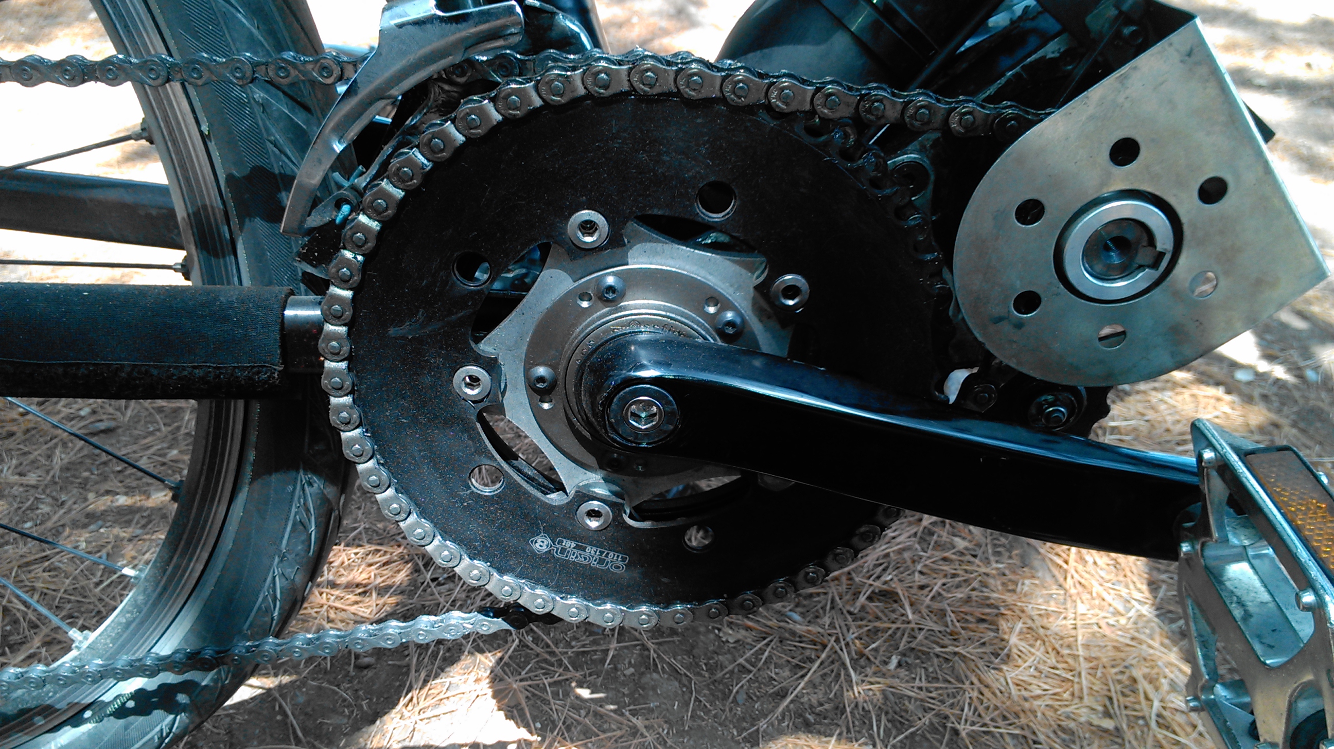

fiz um upgrade aos pratos, o maior era muito pesado e troquei por um de aluminio bem mais leve para diminuir a inércia.
agora falta me um parafuso, os pratos antigos eram de 4 furos e estes são de 5, nas lojas de bicicletas nunca tinham visto um parafuso para os pratos tão comprido, temporariamente esta com um parafuso e proca m8.

Eu também fiz esse "upgrade" mas não lhe chamei upgrade, pois só durou uns poucos mts... Não sei se fez sequer 1km. Mas eu arranjei prato de 5 furos.
