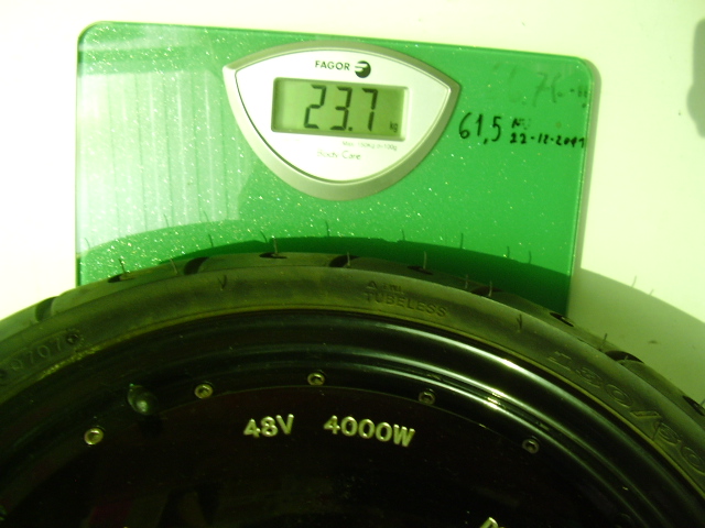

Não sei ao certo, já andei à procura de umas fotos que tinha do meu quando o abri, mas não encontrei, pela imagem do hmma conto com umas 26 - 28 bobines duplas, imans sei que tinha mais que isso, estes motores têm mais imans que bobines.
Jorge Rocha Escreveu:Primeiramente os motores de 3 fases eram muito pesados, para ai uns 30Kg, depois de eu dizer o peso de dois dos que tenho trabalhado, que ao fim ao cabo ainda são mais leves que esses de 6 fases, agora o defeito é terem menos cobre! :?
Eu disse que nunca tinha pesado nenhum, e que tinha ouvido falar de um peso de 30 kg para um motor de 3 fases, fiz confusão, afinal o de 30 kg é o da emax, o meu irmão tem um em bancada para fazer testes com controladores, e realmente o da emax é mais pesado com apenas 4000w, mas também é diferente, permite troca de pneu sem sacar a jante e o eixo é fixo apenas de um lado.
Agora entendo porque o MVS dizia se era realmente um motor de 5 kw, agora já dei pelas diferenças, esses motores que pesaste devem ser de 4.5 kw, repara os pesos que o site da Kelly controls anuncia, todos sem pneus;
Motor de 4.5 kw com disco, 20.9 kg : http://kellycontroller.com/hub-motor-72 ... p-144.html
Motor de 6 kw sem disco, 22.8 kg : http://kellycontroller.com/hub-motor-72 ... p-389.html
De 5000w encontrei este sem disco e sem pneu com 22kg; http://www.alibaba.com/product-gs/12780 ... 5000W.html
Adiante...
Sim Jorge, visualmente, porque nunca desmontei os 2 para pesar o cobre, tme mais cobre.

jmal Escreveu:Eu disse que nunca tinha pesado nenhum, e que tinha ouvido falar de um peso de 30 kg para um motor de 3 fases, fiz confusão, afinal o de 30 kg é o da emax, o meu irmão tem um em bancada para fazer testes com controladores, e realmente o da emax é mais pesado com apenas 4000w, mas também é diferente, permite troca de pneu sem sacar a jante e o eixo é fixo apenas de um lado.
Adiante...
Para o teu primeiro paragrafo, aqui vai uma foto:
2014-01-14 12.59.41.jpg (142.9 KiB) Visto 6100 vezes
31,5Kg pesa o motor e o eixo traseiro oscilante com o descanso central. ;)
Para o segundo paragrafo, tenho feito muitos testes ao motor da Predator do ogadiv, e se mantiver os consumos sempre a 70A e 75V (5250W), o motor dito de 5000W não passa muito de morno.
Já agora aproveito para afirmar que os Kelly podem sim dar a maxima potencia desde o arranque, bastando para isso colocar a percentagem da potencia para o motor nos 100%. Se quisermos reduzir a potencia a alta velocidade, façamos no valor da percentagem da bateria.
No que diz respeito aos pesos atribuidos aos motores, isso nunca é 100% correto e geralmente aumentam os valores, pois isso também os protege nos embalamentos, para passar em alfandegas e afins.
No ultimo paragrafo... para mim parece que o que tem mais cobre é o de 3 fases, mas também nunca retirei o cobre a nenhum!
Para quem não sabe, uma Predator equipada com 24 células ThunderSky de 40Ah, pesa 170Kg aproximadamente. Se tiver 60Ah já pesa 190Kg aproximadamente.
Começa a fazer todo o sentido os motores das berecos evo não aquecerem tanto:
* menos uns 50Kg (para mais), que significa uma muito maior relação potencia/peso.
* menor volume, logo menos atritos ao ar.
* inexistência de travagem regenerativa, transferindo a energia cinética para as pastilhas de travão e discos, ao invés de aquecer o motor carregando as baterias.

A bereco do jmal é mais leve porque tinha a123, a minha tem uns 120kg por causa das celulas extra , a diferença fica na casa dos 30kg, a vectrix tem 20.2kW com PESO: 234 kg (515 libras) dados oficiais http://www.vectrix.com/pdf/manuals/Portugese-manual.pdf" onclick="window.open(this.href);return false;" onclick="window.open(this.href);return false;
Se aceleraçao é igual ate aos 80, temos que ter o racio peso potencia semelhante, os tais 10kw na bereco e nao os 50% de aquecimento no motor ou controlador.
