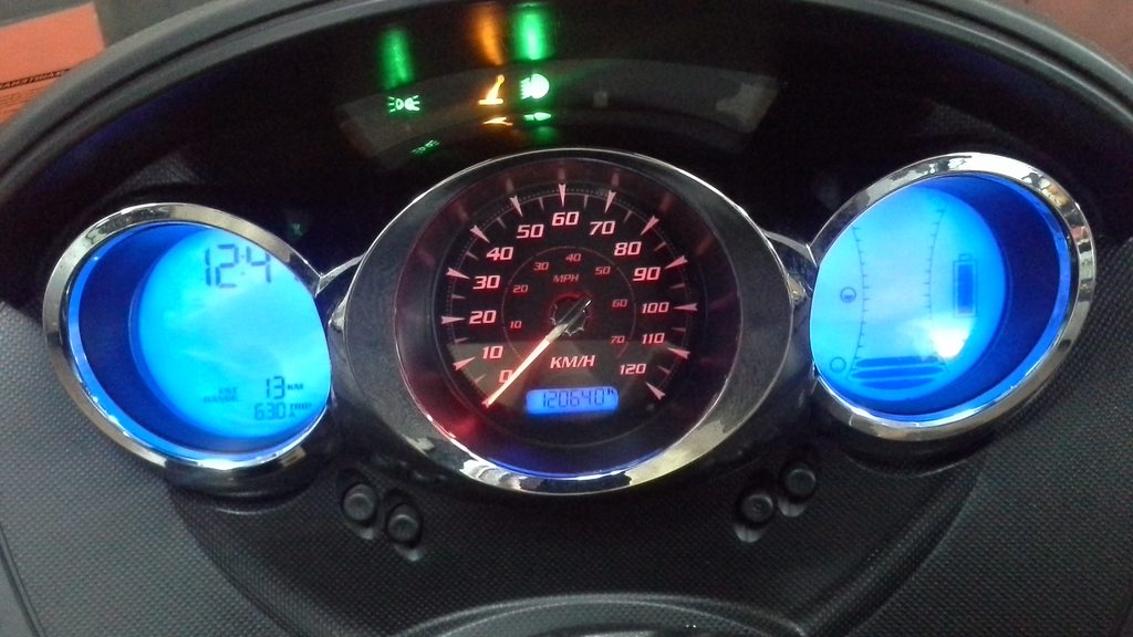

Re: La Espanholita - Vectrix Vx-1 Ni-Mh Recondicionada
BBoas,
A pequena aventura da ida ao Café semanal...segue a crónica.
Agora que aqui o rapaz finalmente está satisfeito com uma VX
e pensa que tem a melhor moto do mundo, cheguei á conclusão que este extra de confiança não faz nada bem. Assim com peito cheio lá vai o rapaz para o encontro semanal em Oeiras, faço os cálculos por alto, ora bem, um pouco mais de 50kms (28,3kmsx2) segundo o Google Maps. Tomei a decisão de não carregar por lá pois a audiência parecia ser muita, contas feitas á distancia aponta-se uma velocidade a rondar os 70 km/h sem nunca os ultrapassar, por isso deve dar.
Antes de sair e mais uma vez com aquele extra de confiança acho que mais 5 kms de voltinhas não vai afetar em nada por isso ai vou eu
A caminho com tudo a correr bem as barras a descerem a bom ritmo mas desta vez o vento a fazer-se notar bem e começo a pensar, bom talvez seja boa ideia ir um pouco mais devagar, já na marginal desço para os 60km/h cumprindo em alguns troços os obrigatório 50 km/h. Cheguei lá, com um pouco menos carga que queria mas (2 a 3 barras acima do meio) o que parece muito bom mas em todos os veículos que conheço a metade superior faz sempre mais kms que a inferior, mas ainda assim cheio de convicção e teimosamente decido não carregar. No encontro boa conversa, boa companhia, e em troca de palavras com o Jmap digo orgulhosamente , ela hoje vai fazer 70kms sem carregar, o Jmap com uma cara estranha ainda disse, “mas chegas lá sem carga, não?”, eu calei-me e fiquei a pensar... hum o rapaz tem muita experiência e está a comentar isso... mais tarde chego á conclusão que enganei-me nas contas e queria dizer 60kms mas fui ficando a pensar.
Já no fim do café semanal e em conversa já perto das motos, lá disse eu ao Pedro, bom vamos ter de ir devagar +/- 60kms/h, o klinzter lá me disse "Qual é a tensão que tens?" eu verifico e digo 128v, novamente o klinzter...."Isso dá", mais uma vez ouvi a voz da experiência e aprendi que 128v dão para 30kms e pensei Ok, vai dar.
A caminho juntamente com o Pedro e determinado a seguir em velocidade estável por volta dos 60kms/h, a meio caminho da marginal fomos nos aproximando lentamente de um BMW preto que começa a abrandar muito ligeiramente, como não pretendia ir mais depressa fiz o mesmo e fui abrandando até que chegamos aos 50km/h e eu pensei bom isto já é devagar demais, ultrapasso o BMW e ainda vejo pelo canto do olho as luzes de travagem do BMW a acenderem. Estranho pensei eu, mas logo depois de ter encostado novamente à direita o BMW ultrapassa-nos com alguma velocidade a olhar para nós. Novamente Estranho !
Conclusão:
2 Motos brancas, luzes azuladas no painel e na luz de presença, devem ter achado que éramos da Policia e íamos obriga-los a parar
Continuando a saga do chamado "Range anxiety" e já em Alcântara pergunta-me o Pedro “Qual é o range que ela indica?” eu “31km”, está-se bem, tira-lhe dez, faço novamente contas e a faltar ainda uns 16kms… deve dar, subida para a ponte feita muito devagar, e já em cima da ponte acelera-se um pouco pois parece que não vou ficar apeado embora já esteja nas ultimas 4/5 barras que todos sabemos que são parecidas com a lotaria
Para terminar e já convicto que iria chegar bem no final do tabuleiro da ponte, um tipo num BMW topo de gama, estava completamente desgovernado(Provavelmente alcoolizado), ora metia pisca para a direita, ora metia para esquerda, ora acendia os 4 piscas e enquanto fazia isto ia ocupando todas as faixas da ponte travando, acelerando, criando uma fila atras dele e um perigo para todos…É nestas alturas que deveria aparece uma brigada da policia.
Chegado a caso ao Sol da Caparica a Espanholita apresenta-se como a foto em baixo (63kms percorridos, 3 barras), na manhã de hoje fui verificar a tensão e adivinhem 128v ou seja a mesma que tinha ontem á noite por isso klinzter obrigado pela confiança que me deste mas estás enganado 128v tanto dá para muito como para nada , depende do tempo que descansa.

- Mensagens: 971
63 kms numa Vectrix Nimh quer dizer que tens o pack em boas condições.
Mas não te esqueças que cada vez que levas a bateria bem abaixo estás a prejudicar a mesma para o futuro.
A regra de ouro deverá ser SEMPRE carregar em todas as oportunidades.
Acredito que estejas a tentar perceber quais são os limites, mas não abuses da sorte
E lembra-te. Umas baterias que fazem 1000 descargas completas fazem 4000 meias descargas. Apenas tu podes decidir como é que as queres utilizar
