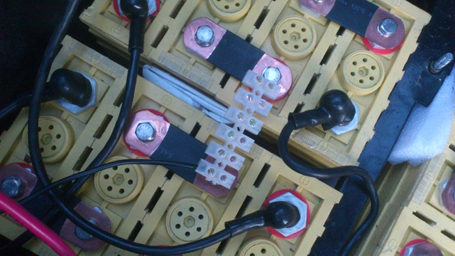

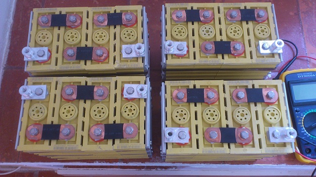

Aqui vão umas fotos da conversão para LiFePo4
Cumprimentos
Ricardo Miguel
Re: Guewer ZWD 406
Isso foi baterias de 12v que depois abriste as caixas ?

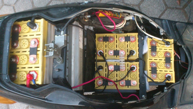

Mais umas...
Um grande obrigado ao Jorge Rocha pela grande ajude que me deu ao tirar montes de duvidas que iam surgindo.

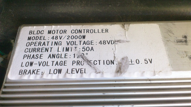

Controlador. Pena não conseguir ver a low-voltage Protection

isso mesmo, foi o que levou mais tempo foi tirar as primeiras da caixa lol
Cumprimentos
Ricardo Miguel

visitante2 Escreveu:Hum interessante.
Assim ainda reduziu mais o peso :-)
2kg no maximo, só tirei as caixas porque não cabiam na mota.

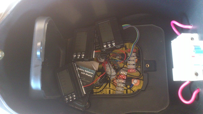

Re: Guewer ZWD 406
Muitos parabéns pelo teu trabalho e dedicação.
Esses balanceadores poderão ser muito úteis para ires acompanhando as tensões enquanto as células carregam, e também para poderem fazer o acerto final de balanceamento, quando já todas as células estiverem quase equilibradas. Fora isto, pouco podem ajudar.
Não te esqueças que as células LiFePO4 quando atingem os 98%, sua tensão começa a aumentar quase exponencialmente. Requer sempre uma observação constante (a cada minuto, dependendo um pouco da carga).
Poderias também ter simplificado as ligações se tivesses arranjado uns ligadores para ligar os conjuntos de 4 células umas às outras, ficando a casa mais arrumada e tendo menos perdas também. Se quiseres faço-te uns e envio-tos pelo correio.

Re: Guewer ZWD 406
Mensagem por rmiguel »
Boas Jorge.
Quais são os ajustes de discharge e balance que metes nos balanceadores?
Podias me dar um exemplo de quando os utilizas, tipo carregas até x depois metes na opção de discharge Y até atingir Z, etc
Quanto ás ligações não tinha muito espaço para fazer melhor, tou á espera de um material que ainda não chegou. Podias postar uma foto desses teus ligadores?
