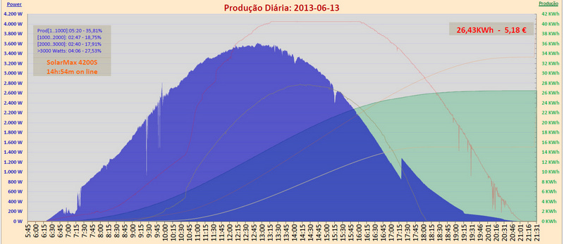

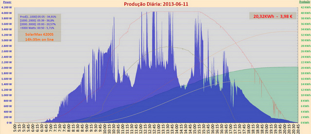

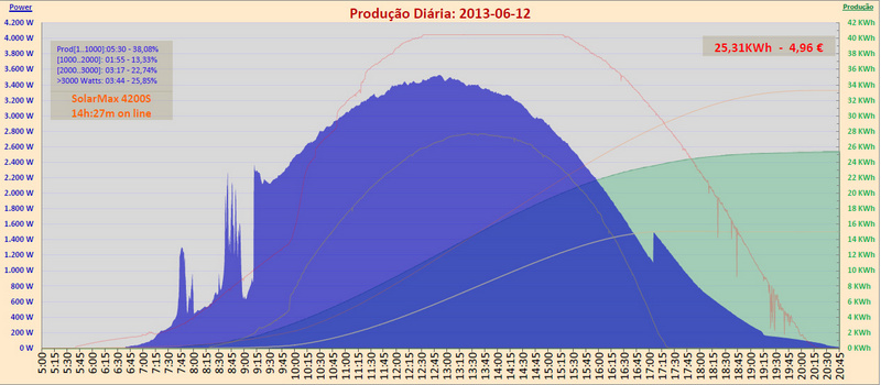

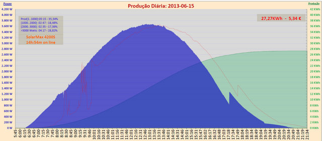

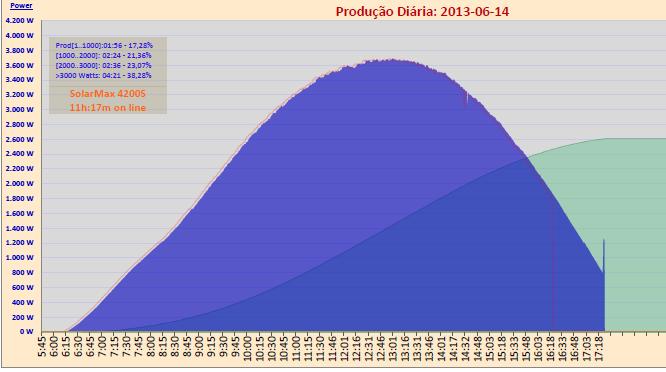

Graças ao colega Celestino já tenho gráficos dos primeiros 3 dias. Mais uma vez um muito muito obrigado, Celestino.

Bem, Aproveitei estar em casa, para tentar perceber o que se passava por volta das 5h15 da tarde, em que tenho sempre o salto de cerca de 300w para cima na produção. Vi que não havia qualquer sombra em qualquer painel. Alguém tem uma ideia do que poderá causar isto?

será um factor externo? notei que o Vdc passou de 265,9v ara 229,6v.

JDuarte
Mensagens: 1081
Re: (possivel) Nova MicroProdução Setubal - Fixa 3,68
Mensagem por JDuarte »
jmgsousa Escreveu:será um factor externo? notei que o Vdc passou de 265,9v ara 229,6v.
Boa noite Jorge,
Já não sou o único com fenómenos estranhos. Aqui de forma aleatória tenho o problema inverso (aumento da tensão DC, queda da corrente e uma queda de 30 a 35% na saída AC), aí pelo que se pode verificar, a tensão DC baixa, a intensidade de corrente sobe imenso e acabas por ganhar potência AC.
Pelo que posso ver dos teus gráficos, a subida está a deslocar-se no tempo (a acontecer mais tarde a cada dia), podes verificar nos ficheiros de log?
Cmps,
jmgsousa
Mensagens: 111
Registado: sábado mar 21, 2009 10:45 pm
Mensagem por jmgsousa »
sim, parece que está a avançar no tempo, por isso deve ter a ver com a direcção do sol.
Timestamp,SM4200S (1):Vac 10min [V],SM4200S (1):Vac [V],SM4200S (1):Vdc [V],SM4200S (1):Vsym [V],SM4200S (1):Iac [A],SM4200S (1):Iac mean [A],SM4200S (1):Idc [A],SM4200S (1):Ierr AC [mA],SM4200S (1):Ierr DC [mA],SM4200S (1):Ierr [mA],SM4200S (1):Pac [W],SM4200S (1):Pdc [W],SM4200S (1):Prel [%],SM4200S (1):Frequency [Hz],SM4200S (1):Temperature max. [°C],SM4200S (1):S [VA],SM4200S (1):cos? [1],SM4200S (1):Q [var]
2013-06-12 17:05:18:849,237.0,237.0,268.0,183.4,4.71,0.02,4.17,2.9,1.1,3.2,1099.0,1124.0,21.0,50.0,48.0,1100.0,1.0,0.0
2013-06-12 17:05:48:849,237.0,238.2,232.2,185.3,6.33,0.02,6.51,2.9,1.4,3.1,1491.0,1522.0,29.0,50.01,48.0,1491.0,1.0,0.0
2013-06-13 17:19:27:777,240.4,241.1,263.1,185.3,3.63,0.01,3.27,3.1,0.5,3.0,842.0,868.0,17.0,49.98,46.0,850.0,1.0,0.0
2013-06-13 17:19:57:782,240.4,241.4,263.1,185.5,3.6,0.01,3.25,3.1,0.5,3.0,1276.0,861.0,16.0,49.98,46.0,842.0,1.0,0.0
2013-06-14 17:24:42:619,242.2,242.3,265.9,186.1,3.38,0.03,3.04,2.9,1.1,3.1,944.0,812.0,15.0,49.97,45.0,790.0,1.0,0.0
2013-06-14 17:25:12:619,242.2,243.3,229.6,187.7,4.8,0.03,4.71,2.9,0.8,3.2,1255.0,1282.0,25.0,49.97,46.0,1129.0,1.0,0.0

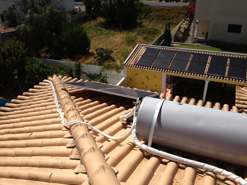

jmgsousa:

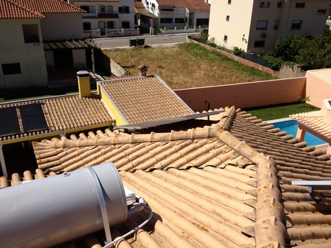

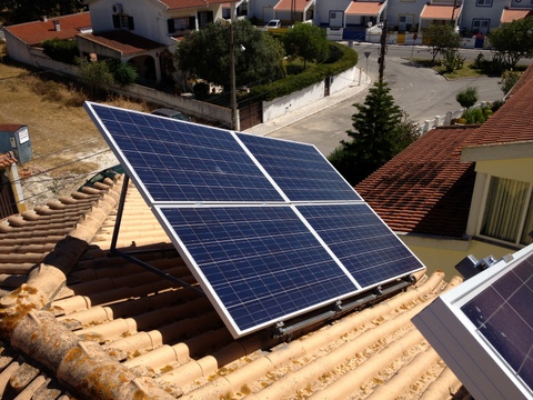

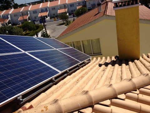

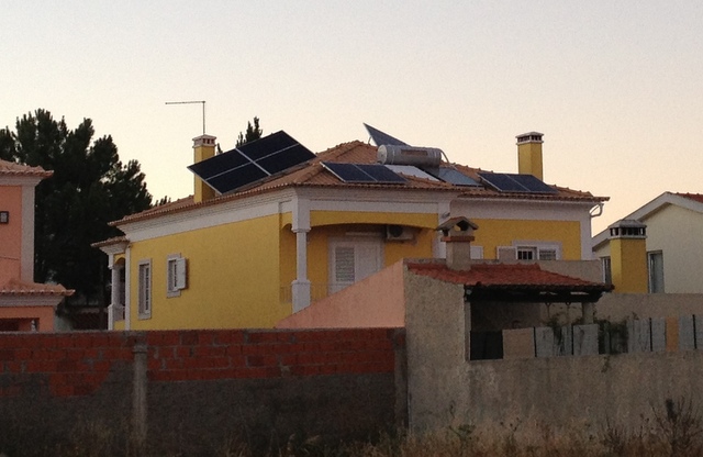

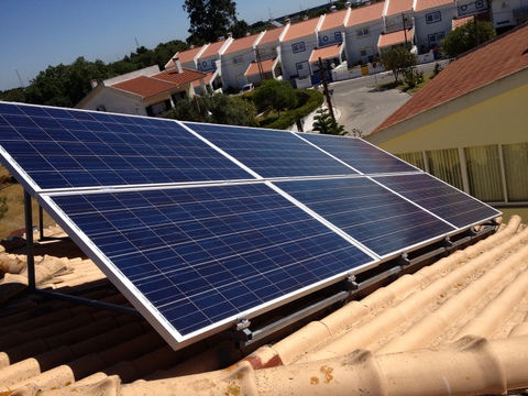

Uma vez que verificou que não existem sombras, seria interessante que colocasse aqui fotos dos seus painéis no telhado, para que os entendidos nestes assuntos vejam como eles estão instalados.
Isso permitir-lhes-ia opinar com mais certezas e eventualmente ajudá-los a identificar a origem daquele "salto" na produção.
E assim, eu também ficava a saber até que ponto o "bitaite" que lhe mandei quanto à sua origem, estará correcto ou errado.

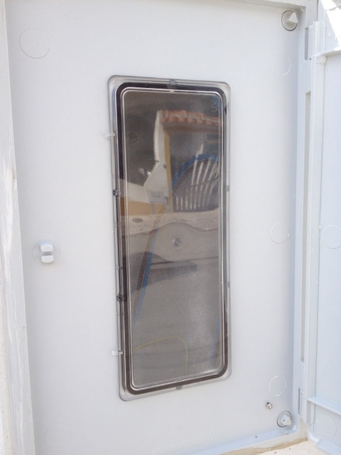

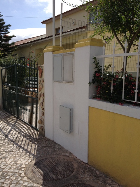

Bem, aqui foram mais algumas fotos, as possíveis até agora.
De facto pode haver o problema de eu ter insistido no SolarMax 4200S, que só tem um MPP, mas prontos...

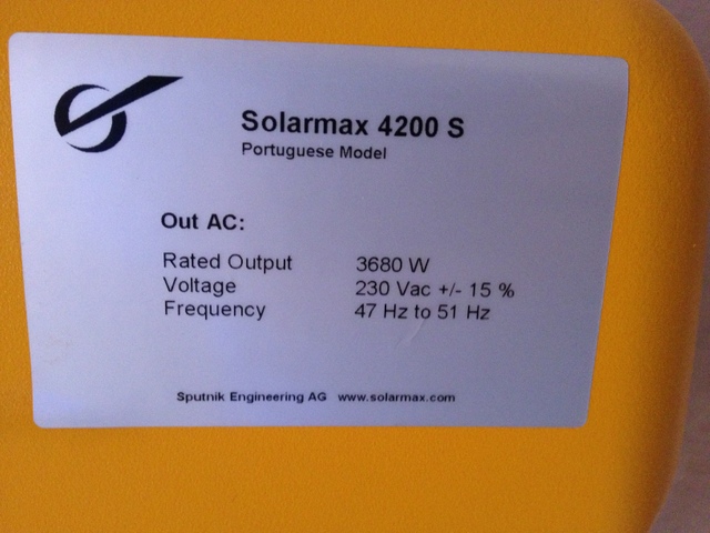

Agora aquela etiqueta no Solarmax, de Rated Output 3680W, não é a limitação dele?
Jorge

e a produção de ontem, que não difere muito dos outros dias. E parece que chega aos 3600W e fica-se por ali.

jmgsousa Escreveu:Bem, aqui foram mais algumas fotos, as possíveis até agora.
Jorge
Aquela etiqueta é igual à minha.
Ele vem de fábrica "limitado"/parametrizado a 3680 + tolerância (10%) = 4050.
Para instalações de 3450 vem de fábrica com outra parametrização.

Esse "salto " no grafico , se efectivamente não há sombras, podera ser dos paineis estarem em aguas diferentes do telhado, como os paineis não estão topos na mesma posição e com a mesma inclinação , há diferencas na intencidade com que o sol atinge os paineis.
um Kostal ou um Carlo Gavazzi ou o novo Solarmax P-series, seriam mais indicados para o teu caso , porque Têm mais que uma mpp.
