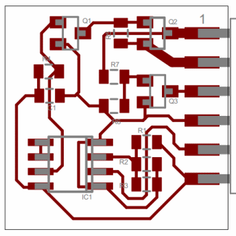

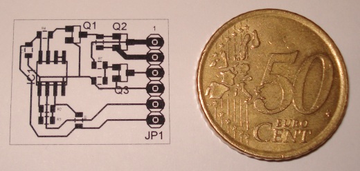

O circuito já foi alterado para ligar a regeneração com qualquer coisa que ligue a lâmpada de STOP como os travões, botão ou descanso, tal como é vosso desejo.
Consegui miniaturá-lo bastante e acho que ainda no fim de semana vou fazer uma placa caseira para soldar componentes e fazer o teste final de bancada.
Aqui está o tamanho do circuito (quase que a ficha que vai levar na ponta é maior):

Isso ta muita grande! :D
Usando os mesmos componentes, parece que ainda daria para encolher a placa para 2/3 disso...
Re: Circuito para Travagem Regenerativa Progressiva (Kelly)
Encolher mais n dá por causa das pistas que se cruzam, depois tinha que ser uma placa de face dupla e também depois n se conseguia soldar à mão

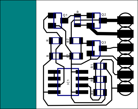

A minha proposta, baseada no desenho que colocaste, com os mesmo componentes reposicionados, seria algo +- assim:
placa regen.png (30.12 KiB) Visto 4418 vezes
A parte colorida na esquerda, é o bocadito de placa que podes poupar, mais coisa menos coisa 8-)
Ve la se me escapou alguma coisa... :geek:
(Edit - faltava uma pista, mas ja foi corrigida :mrgreen: )
Ok, quando chegar a casa já verifico se está tudo bem eletricamente.

Bom trabalho Barrocas! Eu quando olho para uma mota e visualizo todos os seus aproveitamentos possiveis, forma como se pode organizar todos os componentes, fico perplexo com a falta de interesse da parte de que as planifica, para a melhor rentabilidade do espaço e até mesmo aerodinamismo que se poderia obter! Tudo inserido com estetica a acompanhar, claro!
Tal e qual esse teu ganho de aproximadamente uma a cada 3 placas!
