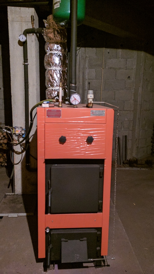

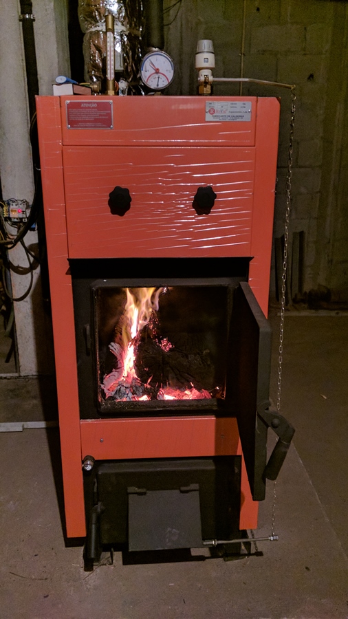

A Facody foi substituida pela nova ROVAL R203 de 73kw, uma caldeira muito bem construída, bastante eficiente, leva lenha com comprimento ligeiramente superior a 70cm e uma coisa muito importante, é fabricada em portugal.

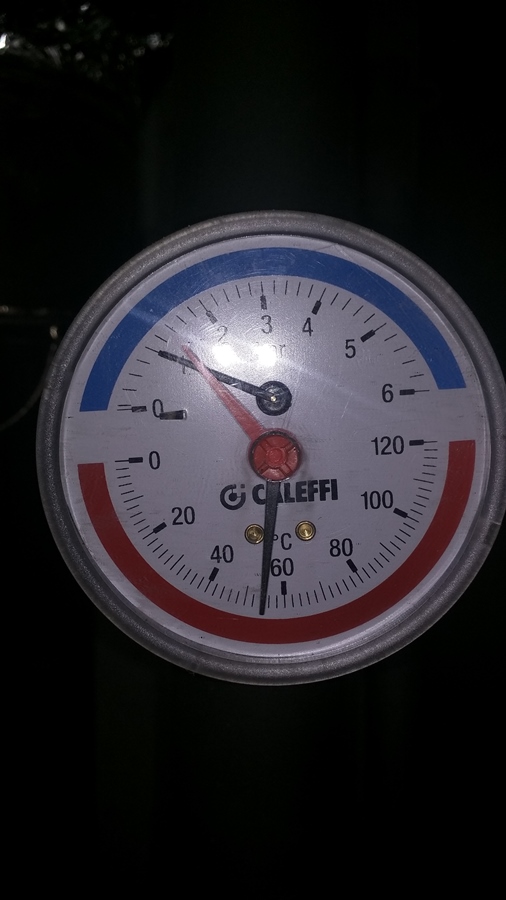

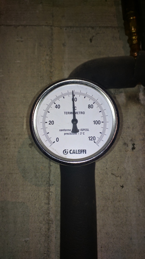

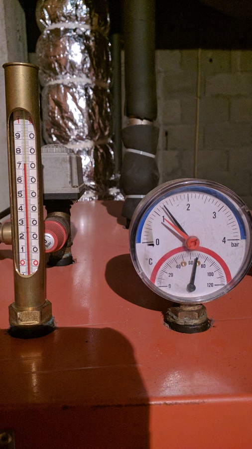

após aplicar isolamento no permutador de chaminé nota-se um aumento significativo na temperatura de retorn0
temperatura da agua a saida
temperatura retorno antes de passar pelo permutador de chamine
temperatura de retorno apos permutador devidamente isolado

A meu pré-aquecimento na chaminé também está isolado mas só recupera 1.ºC.
Antes também era assim:
Celestino Escreveu: ↑domingo dez 22, 2013 12:43 pm
pnunes Escreveu:Viva Celestino,
Mas a pellets as perdas no cano de exaustão são menores, por isso é natural que só consigas isso, mesmo assim já é bom.
O cano do meu pré aquecimento tem cerca de 1 metro de altura num tubo de 160 acho eu, o normal é andar entre 4 a 6 graus de aproveitamento.
Tambem estou a melhorar o isolamento deste e o sistema esta instalado numa zona em que a temperatura esta sempre a rondar um valor superior a 25 graus.
Acaba por ajudar e tambem vai fazendo com que a lenha se mantenha sempre com baixa humidade.

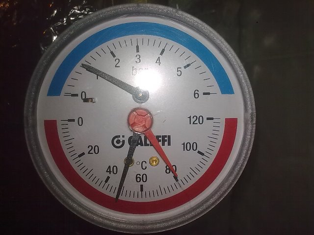

O cano do meu tem 90cm de altura num tubo de 100mm e está isolado.
O panorama é este:
Retorno antes pré-aquecimento
47ºC Antes Pré Aquecimento.jpg (47.16 KiB) Visto 18941 vezes
Retorno depois pré-aquecimento
48ºC Após Pré Aquecimento.jpg (58.95 KiB) Visto 18941 vezes

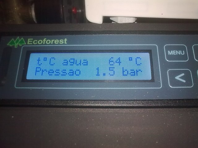

Saída caldeira
64ºC Saída Caldeira.jpg (56.06 KiB) Visto 18941 vezes
Os ponteiros foram aferidos e calibrados com o sensor da caldeira, com a água a 20ºC e a bomba circuladora a funcionar.

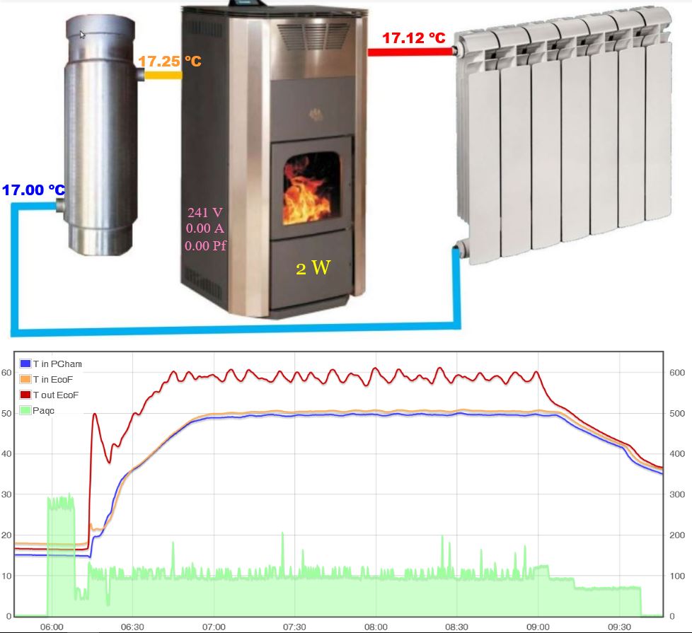

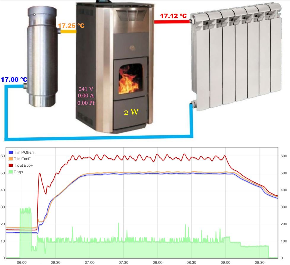

Mas agora tens que colocar isso assim online:
Re: Facody XAR 40 c/ retorno pre-aquecido Aq centr. + AQS
Celestino Escreveu: ↑quarta abr 25, 2018 10:01 am Mas agora tens que colocar isso assim online:
Altamente, por acaso já tenho por aqui m módulo com 4 sondas, falta é tempo para instalar
Epa muito bem, grande projecto...
Mensagens: 1899
Mensagem por jmlflorencio »
Que grande projecto, parabéns!
