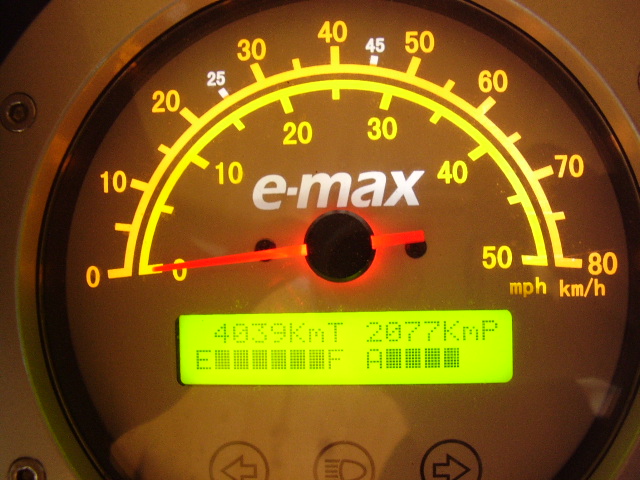

Com o novo trabalho a 15Km de casa, não dá para fazer muitos kms diáriamente, mas acabo por fazer uma média de 40km diários, que já se traduz numa poupança consideravel de uns 5€ por dia (face a um automovel) que já é um bom subsidio de transporte (uns 110€ de poupança por mês, que neste tempo de retenções...)
Tenho neste momento 4039Km realizados, sendo que os ultimos 2077km já são com o novo controlador kelly, que dá logo outro conforto de condução!
Mesmo com este frio, que tem estado, não noto qualquer diferença em comportamentos das baterias, que me deixam um tanto espantado, para melhor!

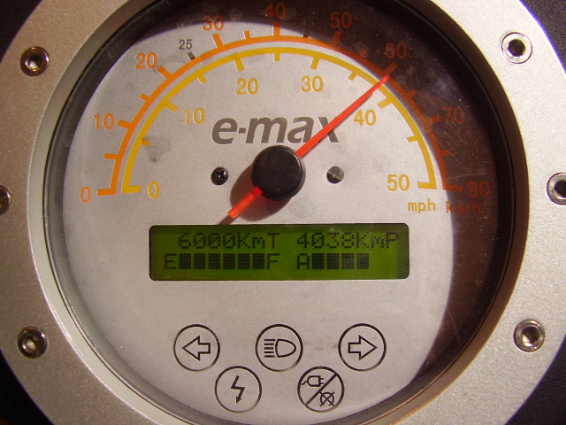

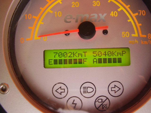

Seguem-se mais uns numeros, coisa pouca, mas sempre a somar!
Esta ía em andamento, e com o vento pelas costas...

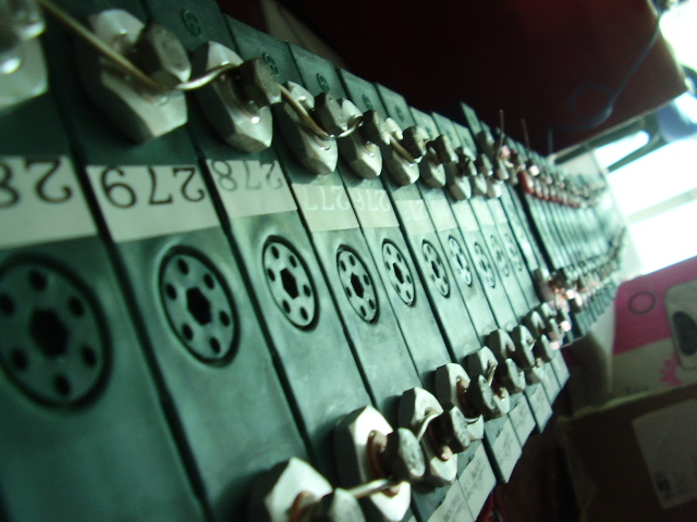

Novidades!!!

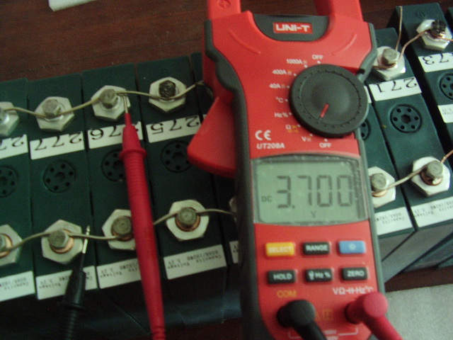

A boa noticia é que os 31Kg de Sinopoly já estão bem carregados em paralelo para poder substituir os 96Kg de chumbo!
Carregamento lento e em paralelo com todas as células!
2013-10-18 12.14.12.jpg (141.59 KiB) Visto 4510 vezes
2013-10-18 12.15.41.jpg (133.19 KiB) Visto 4510 vezes
Esta boa noticia bem acompanhada de outra, que é um novo dono, que vai poder beneficiar de todos os melhoramentos que lhe estão destinados.
A menos boa noticia, é que vou ter de dar ao chinelo, para que tudo fique bem! :)

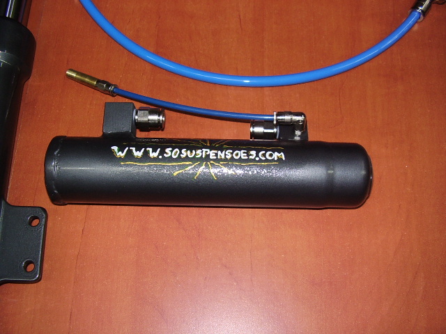

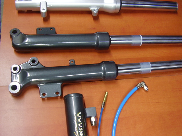

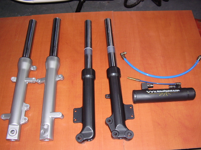

Depois de alguns cálculos e explicações dadas à "Só Suspensões", eis o trabalho que fizeram:
Bainhas lado esquerdo duma Predator;<br />Bainhas lado direito para esta E-MAX
2013-12-09 00.51.13.jpg (141.98 KiB) Visto 4406 vezes
Foram aumentados os cursos de trabalho em mais 50%.
Foi diminuída a força das molas nas da E-MAX (porque foi retirado 96Kg de Chumbo Gel ao veiculo, passando a ficar com 32Kg de LiFePO4).
Foi colocado vedantes novos.
Foi colocado óleo novo.
Foram pintadas.
Foi-lhes feito umas entradas para os acessórios do gás (para os vasos comunicantes da pressão no circuito entre bainhas e reservatório).
Foi feito um reservatório para uma maior expansão do gás, onde lhe é possivel, através de um pipo universal de entrada (identico a qualquer pneumatico de veiculo comum), colocar e retirar pressão, para a melhor adaptação ao peso bruto da mota + condutor.
Foi feito o desenho do nome da empresa (sem eu ter pedido) que executou o trabalho. (isto servirá como publicidade positiva ou negativa, dependendo do desempenho da suspensão no seu futuro).
Mais algumas fotos:

Nesta dá para ver o aumento do curso que ficou marcado com a massa branca, por se encontrar menos polido do uso que as bainas já tinha.

O resultado vai ser certamente melhor que umas suspensões novas...
Qual foi o valor que pagaste por essa alteração?
Re: e-max JR
O preço é sempre caro para quem paga e sempre barato para quem tem o trabalho, que dispõe de um espaço, empresa, contabilidade organizada, ferramentas, empregados e de tempo para atender os clientes (só de conversa foram mais de 2 horas perdidas).
Para um par de bainhas com o vaso expansor e seus acessórios, de duas centenas de euros ainda sobrou dinheiro.

O valor referido foi apenas para uma mota (um par de bainhas, a esquerda e a direita, e o vaso espansor com os acessórios).

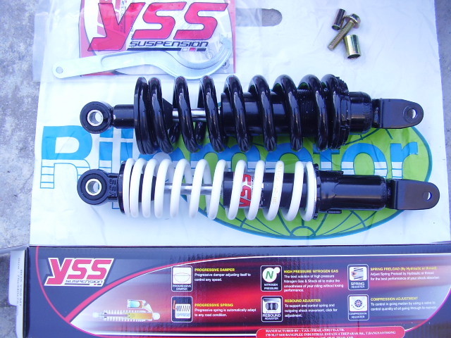

Para o amortecedor traseiro já tinha comprado da YSS, também com mais curso do que o de origem e com molas mais finas. Poderá ficar a bater na borracha de fim de curso se passar por uma lomba ou depressão como duas pessoas em cima. Se verificar que é exagerado ainda terei que pedir para fazerem melhoramentos ao de origem.

Ficam as diferenças para descobrir:
