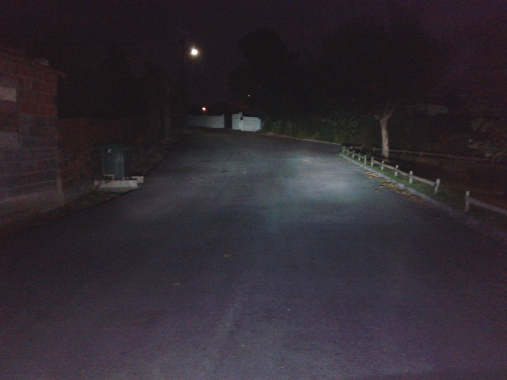

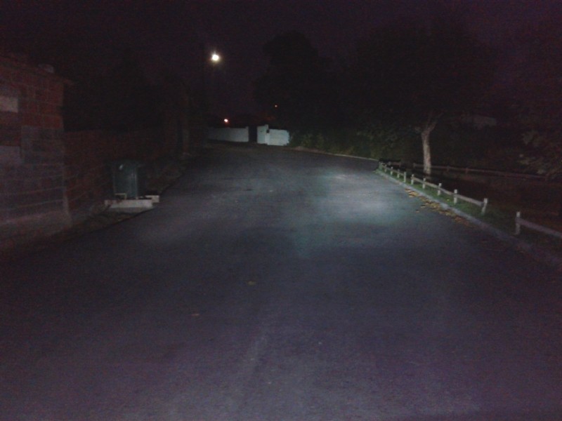

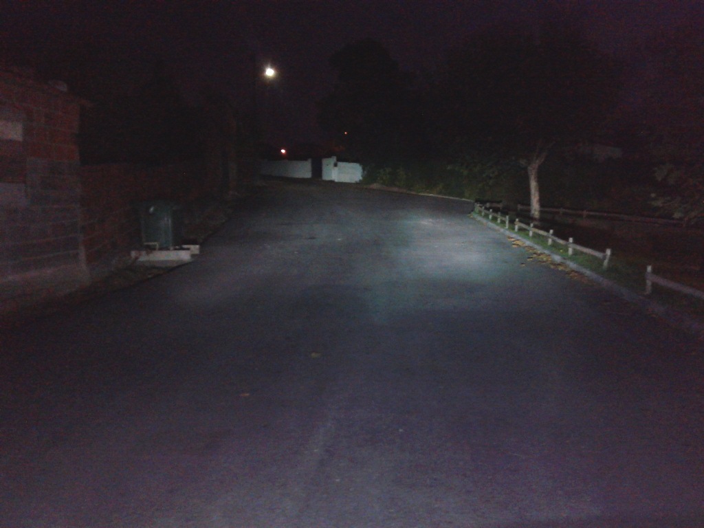

Oi, é um dos kit's bixenon que tinha na evo, 35w, meti um filtro para não causar aqueles problemas que se fala de avariar os leds, e agora é testar.

Preço não sei ao certo, tudo deve ficar entre os 50 a 70 euros. Basicamente é um filtro de ruidos daqueles que os autoradios usam.

Será que encandeia ou outros condutores ? ou nem por isso?
Re: Diário de Bordo Vectrix
visitante2 Escreveu:Boas
Até agora nenhum se queixou. :D
Nesta foto estava em médios, acho que está um pouco levantado, mas ainda não andei o suficiente de noite para confirmar.

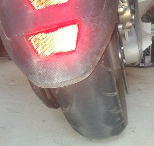

Não sei se é de mim, das estradas, das motas, ou dos pneus, mas comigo não duram, tenho agora 5700 kms e o detrás tá neste estado.
Já encomendei os 2, como o da frente tá ovalizado, como acontece na maioria ou mesmo em todas as vectrix que pertencem ao grupo das importadas, aproveito e troco os dois.
Para a frente um macio, o Michelin Power Pure e com montagem e calibragem fica-me por 52 €, para traz vou meter um mais duro, para ver se dura, encomendei o Continental Contitwist e fica por 48 €.
