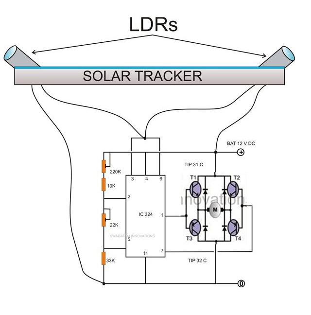

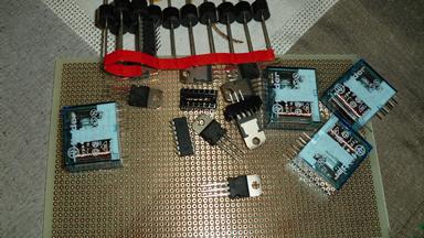

Só tenho o esquema, como é simples de montar mandei vir uma placa de circuito impresso perfurada juntamente com o resto do material e faço as ligações com soldaduras.
Amanha se tudo correr bem, já vou montar. Não me mandaram as ldr que queria, mas tenho aqui umas daqueles candeeiros chinocas de meter no jardim. As células já foram à vida "chinocas" mas algumas das ldr estão a funcionar.
Como disse vou meter os relés, ainda não fiz o desenho, porque faço de cabeça, mas se tiveres dúvidas tento fazer um boneco "ehehehehehehehehe" sem ofensa
- Espero que te dê uma ajuda
- esquema.jpg (34.8 KiB) Visto 4500 vezes

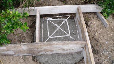

1. Já chegou o material, os relés não serão os da imagem, vieram por engano, como tinham 8 pinos, não fui ver as características e são de um só circuito, é preciso que sejam de dois circuitos independentes, para poder trocar o positivo com o negativo. Os diodos que se veem, são para desviar a corrente conforme seja positivo ou negativa para os relés respectivos, alterando assim o sentido de rotação dos motores.

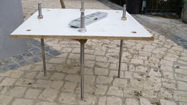

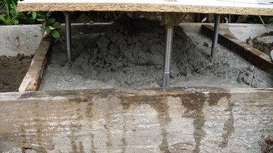

2. Entretanto, tinha aqui um saco de cimento e já fiz o cepo que irá servir de suporte para o aerogerador, depois quando acabar a parte dos painéis, mudo o post para o outro lado
- IMG_0225.JPG (80.35 KiB) Visto 4093 vezes
- Cepo
- IMG_0222.JPG (82.48 KiB) Visto 4093 vezes
- Material
- 35.JPG (74.99 KiB) Visto 4093 vezes

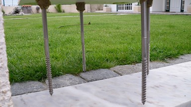

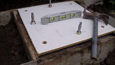

Mais fotos do cepo
- IMG_0229.JPG (81.54 KiB) Visto 4093 vezes
- IMG_0228.JPG (79.9 KiB) Visto 4093 vezes
- IMG_0226.JPG (80.67 KiB) Visto 4093 vezes

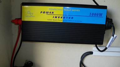

Já chegou o inversor de 1000W adquirido a um colega aqui do fórum. Está já a bombar. Estou de volta de umas instalações eléctricas e os berbequins estão a funcionar na boa.
Dá também para ter uma melhor ideia do meu controlador de carga, está um espectáculo.
Com a curiosidade de ver a máquina a funcionar, ainda não peguei no seguidor solar (também ainda não chegaram os novos relés). Além disso a "Maria" destinou-me uns trabalhos aqui no quintal (Alface, feijão verde, tomates, cebolas, corgetes, couves, etc), como tenho andado um pouco arredado da coisa devido ao bichino solar, não me posso esticar, senão a coisa corre mal para o meu lado eheheheheheheheheheheheheh...

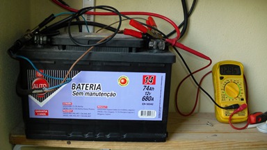

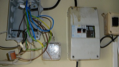

Cá vão mais umas fotos, já meti o portão a funcionar com o inversor, e os programadores quer da rega quer do lago, vamos a ver como se porta esta noite...
- No quadro da esquerda, vai levar um inversor tripolar, para ou injecta a tensão nos circuitos que estão ligados, ou, em caso por exemplo de avaria, mete energia da rede. Do lado direito um velho quadro com um diferencial de 30mA, para protecção. Tem terra dedicada. E um disjuntor de 6A para prevenir curto circuitos. Ao centro uma tomada monofásica estanque com terra
- 38.JPG (78.99 KiB) Visto 3538 vezes
- Cá está a bateria, para começar, não se assustem com as ligações, isto está ainda em fase de execução e experimentação
- 37.JPG (81 KiB) Visto 3538 vezes
- Cá está ele, em repouso está a consumir entre 600 e 700mA
- 36.JPG (74.45 KiB) Visto 3538 vezes

Re: Recomeçar projecto misto
Viva,
em vez do inversor tripolar pode meter antes um contactor/rele com 2 inversores com a alimentação ligada a saida do inversor, se o inversor avariar ou desligar a saida comuta automaticamente para a rede (veja o topico inicial do Esteves onde já se falou nisso e tanto ele como eu temos isso implementado). Ainda serve posteriormente para comandar esse interface para fazer o bypass em caso de bateria baixa.

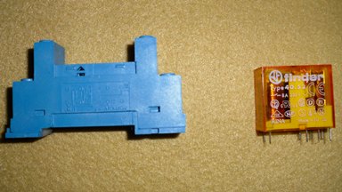

A ideia do relé é pertinente, por acaso penso que até tenho aqui um na minha caixa das velharias, é simples de montar. Com o conversor a funcionar, fica energizado, qualquer falha, seja por que motivo fôr passa a repouso, ligando a energia da rede. Um relé duplo (2 circuitos), como já tenho o diferencial e o relé de potencia, se quiser fazer alguma manutencão a montante, basta desligá-los. E neste caso dá-me mais segurança, tanto por causa do portão electrico da casa, como do sistema de rega nocturno, se as baterias forem aos cucos, o sistema auto-alimenta-se. Por vezes o óbvio está à nossq frente, mas de tão óbvio não as vemos.

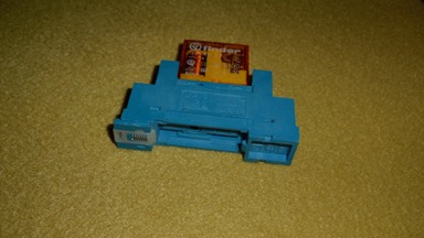

Já está a funcionar, tinha aqui um relé finder 40-52. 220V com dois circuitos independentes 8A. Só que são para soldar nas placas ci. Perguntei numa loja onde costumo comprar material eléctrico se tinham bases para este tipo de relé. Bases que deem para colocar nas caixas com encaixe como os disjuntores. Então não é que tinham. foi tiro e queda, já está no sítio e a bombar. Faço um corte no inversor e nem se dá pela mudança. Assim fico descansado com a rega nocturna dos feijões....
Às vezes temos as coisas e nem nos lembramos, por isso é tão importante a partilha de infos neste tipo de fóruns,
Obrigado pela dica
Obrigado pela dica

Excelente lembrança, obrigado pela dica, já está a bombar como disse anteriormente. Já agora belo trabalho que tens, já estive a ver o teu projecto, parabéns,pnunes Escreveu:Viva,
