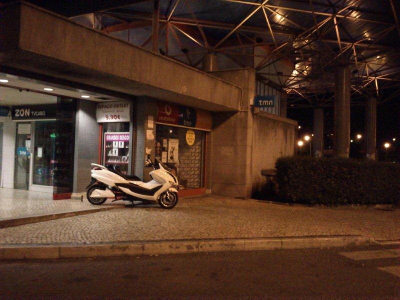

Boas, hoje fiquei agarrado pela primeira vez, com a mota da Ecocritério!
Fui lá deixar a minha na segunda-feira para um check up e trouxe a Tl6000 semelhante (modelo de 2011).
Realmente reparei no percurso para casa que a mota tinha uma aceleração extraordinária até chegar á velocidade máxima sendo que o acelerador (Controlador) está muito mais sensível e brusco em comparação com o da minha!
Até aí tudo bem, até já tinha a questão em mente para colocar á Ecocritério.
Hoje vim para o trabalho para entrar ás 23h sempre com uma média muito rápida quando verifiquei a voltagem da mota a chegar vertiginosamente aos mínimos (+/- 66V) no IC19 a chegar a Queluz quando subitamente a mota desliga-se.... meu deus não pode ser... pensei!!! Consegui sair para o Palácio de Queluz e a partir daí foi á "manita" até á estação de Massamá onde felizmente havia uma tomada abandonada! Mesmo á conta, quase com a traseira da mota dentro da estação (tinha-me esquecido de tirar a extensão de 9 metros da minha) lá carregou quase 1h. Entretanto fui abordado pelo porreiro segurança da estação que compreendeu a minha necessidade, por acaso era um fan de motas, grande maluco!
Passado uma horinha tinha que conseguir chegar ao trabalho, faltavam cerca de 10km! Lá fui eu sempre a 30/40 km/h por Massamá, entrei na A16 subi a média até aos 65/70Km/h e a conta gotas ou melhor, conta faíscas, lá consegui chegar ao trabalho!
Resumindo, são estas experiências que nos põem á prova mas que fazem sentido partilhar para sabermos exatamente com o que podemos contar nas nossas eléctricas, neste caso creio que a mota da Ecocritério deve ter uma afinação diferente no controlador, podiam ter avisado caneco!

- à carga na Estação de Massamá (23h)
- DSC_0097.JPG (71.82 KiB) Visto 8361 vezes

Epa... realmente que aventura... não tens cartão mobie? No palacio de queluz tinhas um ponto de carga mas esse da estação é bem caçado...

Nem me digas, passei por ele a empurrar a mota, que ironia!serges Escreveu:Epa... realmente que aventura... não tens cartão mobie? No palacio de queluz tinhas um ponto de carga mas esse da estação é bem caçado...
É esse o espírito...
Sent by Motorola Defy+
Estou á espera do cartão, só o requisitei há umas 3 ou 4 semanas quando recebi o documento da mota, um dos requisitos ao fazer o pedido do cartão!

Quando é assim a malta pode safar te... contacta o pessoal que estamos ca para ajudar...
Dispoe e espero que não se repita pois é chato que se farta...

ui ui que aventura... mas ainda bem que acabou por correr bem
e ainda bem que apanhas-te ai um segurança à maneira, senão ainda podia ter sido pior...

Então Duxa, mas saíste com a carga toda? As baterias de uma e outra são da mesma capacidade? A única diferença neste episódio é só essa questão da "afinação" estar diferente da tua?

Ainda melhora, do trabalho para casa na esperança que uma velocidade média mais reduzida me daria margem.... não poderia estar mais enganado!
É certo que fiz mais uns kms, fiquei novamente apeado a cerca de 3 km´s de casa, entre empurrar e andar uns metros a ligar e desligar a mota cheguei a casa parecia que tinha saído de uma sauna.
Á tarde fui buscar a minha á Ecocritério (35 kms), mal cheguei disseram-me, desculpe houve um lapso e não lhe dissemos que a mota que levou era a TL de 40Ah.... Pois, descobri isso da pior maneira.
Então para além de ter 40Ah, tinha uma afinação no controlador para ter mais performance que autonomia... Nice!!!
Uma coisa é cerca, fez um pouco mais de 40kms numa média 80km/h! NOT BAD!
