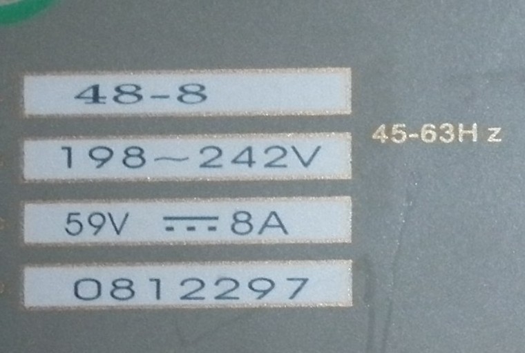

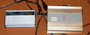

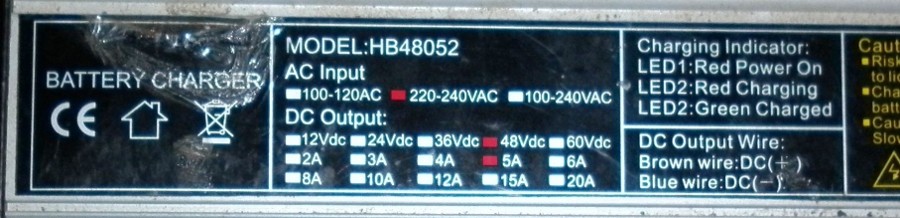

junto fotos do meu carregador actual e do oferecido, e dos detalhes electricos de ambos, e peço aos entendidos conselho , no sentido de confirmar se posso usar este carregador na minha mota ou se corro o risco de a "fritar"
pelo que se pode ver, o carregador oferecido é muito mais portatil que o meu, ja me cabe na bagageira da mota, e parece ser bem mais potente
seria estupendo se funcionasse bem na minha mota
specs carregador oferecido
specs do carregador thunder sky meu, comprado com a mota
carregadores comparativo
Re: SW COBRA em Évora
Há pessoas com sorte!!!
Esse carregador é mesmo o indicado para a tensão das tuas baterias! A Viper 3000 do ogadiv tem um igual!
Podes colocar os dois ao mesmo tempo, que ainda assim não chega nem perto dos 0,5C em carga.

lopes
Mensagens: 1053
Mensagem por lopes »
Alguém gosta muito de ti... :lol:
Esse carregador é igual ao que tenho usado com o meu pack de litio.
É um pouco mais fraco... o teu carrega a 8A, o oferecido carrega a 5A. Mas podes usar os dois ao mesmo tempo como diz o Jorge que consegues um carregamento em quase metade do tempo.
