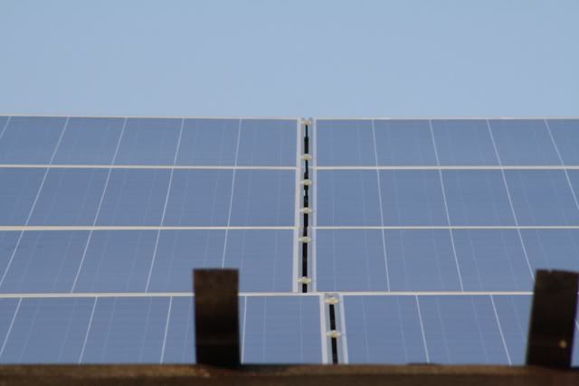

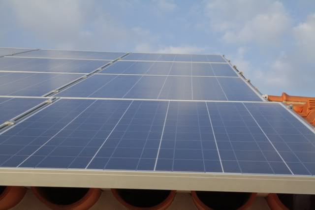

Ficou hoje concluída a colocação dos painéis e inversor.
Falta quadros e contador.
Vários problemas, alguns com resolução outros não...

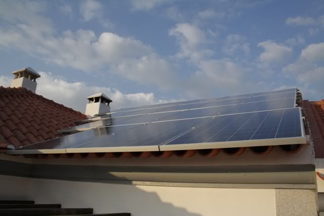

Vista geral:
O primeiro problema:
E o segundo problema:

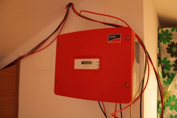

E já agora o inversor (ainda falta as calhas e os quadros):
Ora bem, o primeiro problema, o desalinhamento dos painéis deveu-se ao facto de terem iniciado a montagem de cima para baixo e quando chegaram a baixo o último painel não cabia, tiveram que deslocar a última fila o que resultou no que se vê. Segunda vão deslocar as outras filas para ficar tudo alinhado.
O segundo problema, penso eu, não terá resolução. As sombras no fim do dia que são visíveis à esquerda. Não me parece ser muito problemático visto ser apenas na última meia hora de sol pela observação que fiz hoje. Já sabia que isto ia acontecer... Será boa ideia colocar os painéis que apanham esta sombra na mesma string?
Ah a estrutura foi reforçada, atrás, com mais dois perfis. O instalador garante que "isto nunca mais dai daqui".
Espero que fique tudo acabado na segunda-feira.
Digam coisas...

Sombras de fim de dia não fazem grande mossa. Eu tenho-as desde sempre. :-).

Estive a olhar para as tuas fotos, o material da estrutura é feito de que? Convem veres se a protecção do metal (ou o tipo de metal) é suficiente para não teres ferrugem daqui a seis meses.
Parece-me faltar algum travamento cruzado da estrutura, tanto no sentido da maior largura, como da menor largura.
O travamento cruzado pode ser importante ou não, uma vez que a moldura dos paineis vai "ajudar" a consolidar, mas ....
Parece-me também que a fixação indirecta (não furando as telhas) às vigas pré-esforçadas do telhado, dá folga para a estrutura "abanar"...
Já experimentaste ir lá acima ao telhado e tentar levantar a estrutura ou pelo menos abaná-la?
Cump

O material da estrutura é "Steel 1.0350, galvanised strip to DIN EN 10327, surface coating HCP" da marca "sikla", ou seja aço galvanizado.
Hoje vou lá ver se abana e vou confirmar se está tudo bem fixado, incluindo se estão as porcas todas.

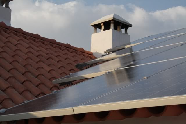

Ocorreu-me agora, como podem ver nas fotos, tenho a chaminé de uma lareira a escassos centímetros do painéis, será boa ideia utilizar a lareira?
Os fumos provenientes da lareira serão prejudiciais aos painéis e à produção?

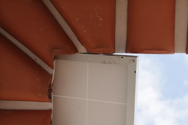

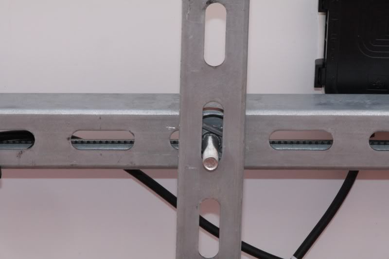

Já lá fui a cima.
Tem uma ligeira folga... não me parece nada de especial.
O que me preocupa é isto:
Parece-me ter sido aplicada bucha química...

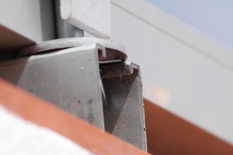

xandecool
Mensagens: 151
Registado: quarta dez 28, 2011 8:04 pm
Re: Diário MP - Zona de Évora - Potência 3.68/4.14Kw
Mensagem por xandecool »

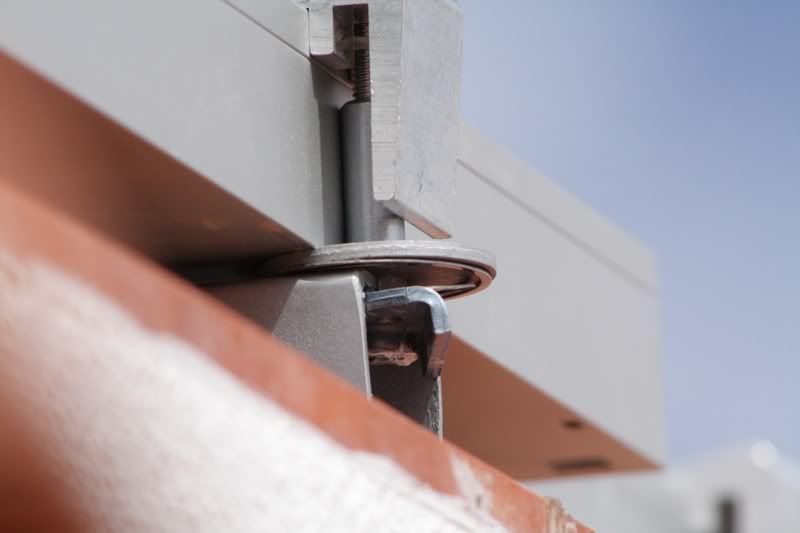

E isto também não me agrada nada:
cupMH
Mensagens: 260
Mensagem por cupMH »
Isso devia de estar aparafusado com porcas, segurança a mais nunca é demais!!
É preferível a mais do que a menos, visto que é um investimento grande.....

Sim, mas esses acabamentos estão uma "vergonha" parafusos a "cair" alguns parece-me que foram aparafusados ao contrario, a fixação de um painel quase a saltar fora !!!
Como alguem disse e muito bem, espera-se que a estrutura fique muitos anos em cima do telhado, e já agora os paineis tb. ;)

xandecool Escreveu:Ocorreu-me agora, como podem ver nas fotos, tenho a chaminé de uma lareira a escassos centímetros do painéis, será boa ideia utilizar a lareira?
Olá!
Bem, o fumo é constituido por particulas que sobem pela chaminé transportadas pelo ar quente. Assim que o ar sai da chaminé arrefece e larga as particulas. Se os ventos dominantes as levarem para cima dos paineis, tens que lhes dar uma lavadela de vez em quando, de resto não me parece preocupante!
Mais preocupante será a sombra da chaminé, se existir.
