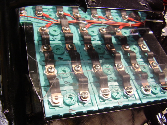

Bem Jorge, estou estupefacto!!! Houve quem conseguisse multiplicar pães e peixes, mas colocar tantas compras num Veiculo tão pequeno e agora esta "catradafada" de baterias, a isso é que se pode chamar um milagre :) E como se não bastasse ainda fazes tu as caixas para elas e resolves os problemas todos...!!!
Ler o teu diário de bordo é como assistir a um filme de suspense. As coisas podem parecer que não vão correr nada bem, mas acaba tudo em bem. Espetáculo...
A montagem já está feita? Estou curiosissimo para ver o final do "filme" que aposto qual vai ser :)

A montagem está quase... :D
Do velho, se faz novo! E reaproveitar é o que está a dar :)
Já começo a ver uma luz ao fundo do tunel...
Não esquecer a pré-instalação do BMS... seja ele qual for... que ainda não está definido!

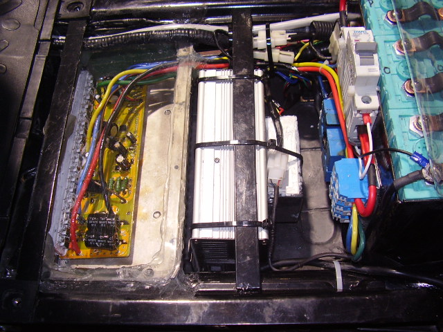

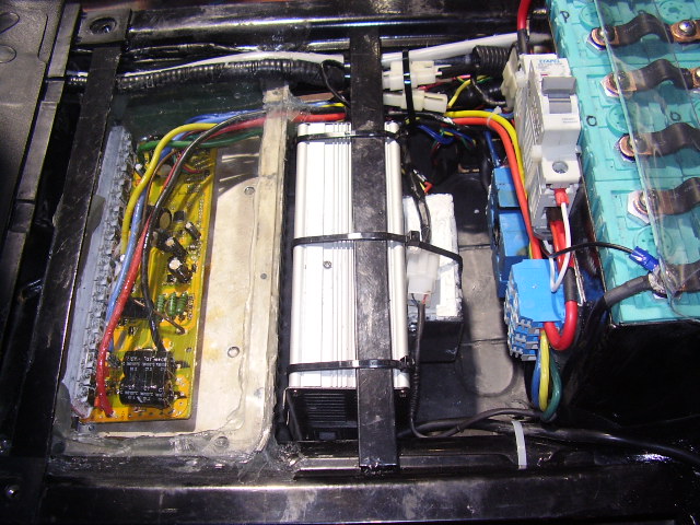

Re: Flash 2000 40Ah Gel
Passando ao controlador, lembram-se... e agora? :D
Depois de limpo e seco na estufa a 40 graus, uma envernizadela não deve fazer -lhe mal!
Os restos do verniz de bobinagem, envolveram as paredes do interior da caixa do contolador...
Depois de fixo, não esquecendo que foi colocada a massa de condução termica, como o recomendado, penso eu de que :D

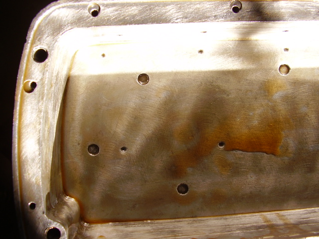

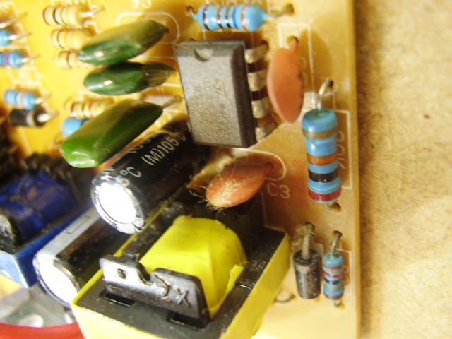

Agora foi a vez de dar uma espreitadela ao inversor (30 a 60V para 12V) ;)
Desta vez não havia água, mas havia uns bocados de cartão por lá espalhados... até pensei que algum dos componentes tivesse explodido e ficado a parecer com cartão, mas depoi de muito observar, penso que está tudo direitinho!<br />Esta foto  foi já quando a limpeza já ia a meio.<br />Também esqueci de tirar fotos como a deixei (estanque com o famoso &quot;cola e veda&quot;) :D
Também esqueci de tirar fotos como a deixei (estanque com o famoso "cola e veda") :D

Jorge Rocha Escreveu:Agora foi a vez de dar uma espreitadela ao inversor (30 a 60V para 12V) ;)
Esses vestígios é de uma explosão de um condensador, provavelmente foi reparado e levou novo, mas tenho a certeza que é o que resta da explosão de um condensador, provavelmente um que estava no lugar desse preto que tá na foto.

jmal Escreveu:
Obrigado jmal!
Foi o que eu pensei...mas como não vi nada que estivesse mal, andei para a frente... e agora ficou melhor!

Por acaso até reparei que estava mal dimencionado, visto que era para 50V, quando o aparelho diz que é de 30 a 60V!
jmal Escreveu: Esses vestígios é de uma explosão de um condensador, provavelmente foi reparado e levou novo, mas tenho a certeza que é o que resta da explosão de um condensador, provavelmente um que estava no lugar desse preto que tá na foto.
Obrigado jmal!
Então vai acontecer o mesmo, se tiveres possibilidade muda-o para a mesma capacidade mas de 63v ou 75v, é um pouco maior em tamanho, mas penso que cabe no lugar, não te esqueças que estes condensadores electrolíticos têm polaridade.
jmal Escreveu: Então vai acontecer o mesmo, se tiveres possibilidade muda-o para a mesma capacidade mas de 63v ou 75v, é um pouco maior em tamanho, mas penso que cabe no lugar, não te esqueças que estes condensadores electrolíticos têm polaridade.
Sim, polaridades, sempre! :)
(Uma pequenina correcção ;) )
Deveria substituir por um com a mesma capacidade, proporcionalmente!
Por exemplo se era de 20uf a 50V devo passar para um de 40uf a 100V, ou qualquer coisa do género... :D
Mas vou deixar como está... pelo menos por agora!

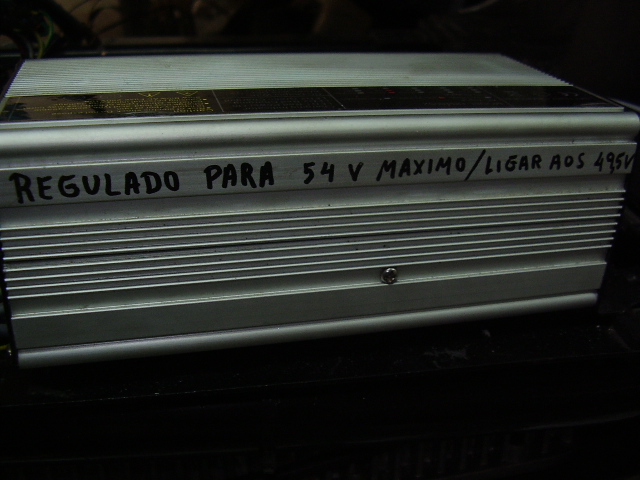

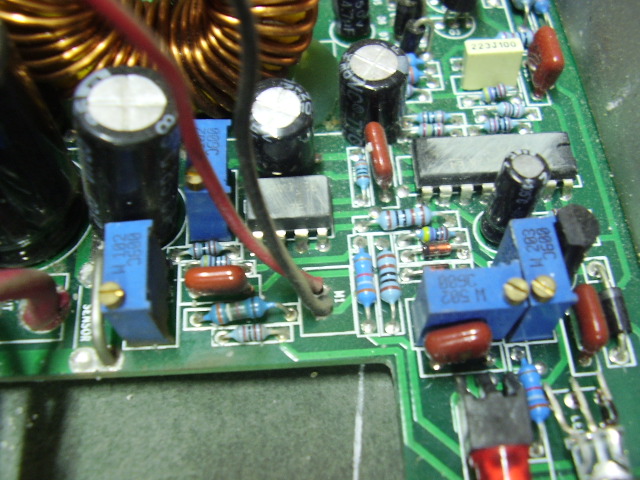

Agora foi a vez do alimentador :)
Sendo este alimentador apropriado para o carregamento das baterias de Gel, não será assim tão apropriado para as 15 celulas de litio-ferro, mas nada que não se resolva...
Cá está ele com os quatro potenciometros prontinhos para gerir as devidas correcções, para o carregamento das de litio :)
Atendendo às caracteristicas das celulas, e ao uso que eu lhe pretendo dar (que é fazer as cargas um pouco por baixo do limite maximo), regulei o alimentador para uma tensão maxima de carga de 3,6V por celula (sendo a serie de 15, prefaz os 54V).

Depois de arrumada a casa da fiarada 8-)
Disjuntor de 32A 4,5KA (o que é nacional é bom :)<br />Parerce-me um pouco à justa para a potencia do motor, mas &quot;ver vamos&quot;...
Parerce-me um pouco à justa para a potencia do motor, mas "ver vamos"...
O nosso amigo controlador aquatico, desta vez com tejadilho panoramico em policarbonato transparente (assim não há surpresas :) e vedado com o famoso &quot;cola e veda&quot; translúcido.
O nosso amigo controlador aquatico, desta vez com tejadilho panoramico em policarbonato transparente (assim não há surpresas :) e vedado com o famoso "cola e veda" translúcido.
Um reforço às uniões entre as partes mais vulneraveis... (onde já tinha um engate estalado)

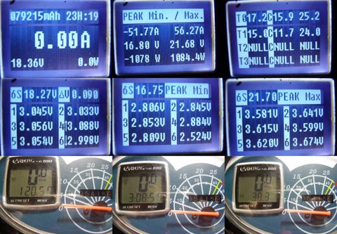

Ficam alguns dos valores que eu tenho guardados mediante determinadas viagens.
Os 79,215 Ah fornecidos pelas baterias de 80 Ah foi o suficiente para fazer 120,57 Kms à média de 38,3 Km/h,
neste dia frio que não deixou a temperatura do controlador (T1) ultrapassar dos 24,0 graus C.
As tensões em vazio depois dos 120,57 Kms, logo de seguida as mínimas, e por ultimo as máximas.
