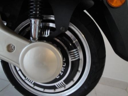

Será que , quando passaste no buraco não terás partido um amortecedor?
Já viste o guarda-lamas que cobre a roda?

o guarda lamas também me parece normal, os amortecedores já lhes pus a mão mas não consigo ver nada de anormal, mas também se partiu o mais certo é não conseguir detectar ou será demasiado evidente?
se partiu o amortecedor não sabia que eram assim tão fracos, ao fim de 170kms já dá para partir?
espero que se resolva rápido

toze85 Escreveu:o guarda lamas também me parece normal, os amortecedores já lhes pus a mão mas não consigo ver nada de anormal, mas também se partiu o mais certo é não conseguir detectar ou será demasiado evidente?
Boas!
Não podes colocar as fotos que tiraste aqui? Sempre podiamos tentar perceber o que se passou...

bom dia rufus, posso por fotos mas nas fotos não se vê nada de anormal

Coloca aqui então, pode ser que consigamos perceber qual o problema...até pode ser de resolução fácil e tu próprio o fazes...toze85 Escreveu:bom dia rufus, posso por fotos mas nas fotos não se vê nada de anormal

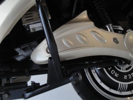

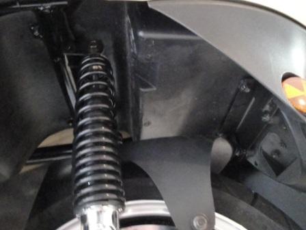

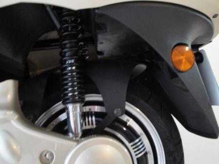

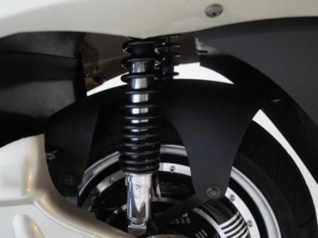

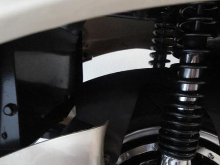

aqui vão as fotos
- DSC04689.JPG (32.13 KiB) Visto 4537 vezes
- DSC04688.JPG (35.78 KiB) Visto 4537 vezes
- DSC04687.JPG (34.75 KiB) Visto 4537 vezes

mais 3
- DSC04692.JPG (34.29 KiB) Visto 4536 vezes
- DSC04691.JPG (36.91 KiB) Visto 4536 vezes
- DSC04690.JPG (35.6 KiB) Visto 4536 vezes

Não consigo perceber onde a roda está a bater...
Consegues tirar uma foto a cada amortecedor?

nem tu percebes nem eu porque aparentemente a roda não está a bater em lado nenhum.
sábado vou receber a visita do user barrocas para ver se ele consegue decifrar o problema para depois vir cá a assistência da sw, assim foi combinado, o problema até pode ser de um fio que liga o motor para dentro da mota que possa ter partido e possa estar a provocar este problema segundo o que o barrocas disse mas isto sem ver a mota, resta esperar até sábado.

boa noite, hoje recebi a visita do barrocas, antes de mais preciso de dizer que foi excelente, uma pessoa entusiasmada pelo mundo dos electricos e que dá gosto falar e de aprender, mais uma vez muito obrigado.
bem, em relação á predator para já está remediado, depois de algumas voltas à mota o barrocas lá descobriu o que era, era o pneu que estava a bater na caixa das baterias e que devido ao peso de 2 pessoas o pneu batia na chapa e não deixava a mota andar, ele lá deu um jeito à chapa e agora já dá outra vez para andar, vou reportar o que aconteceu à sw para que esta situação não volte a acontecer em futuras motas.
ainda estive montado na mota do barrocas, como ele diz aquilo anda demais(para mim é um mundo completamente à parte,lol)
alguma dúvida coloquem.
