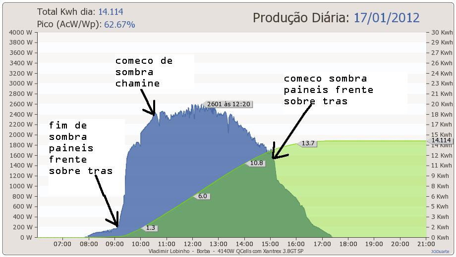

Finalmente deu-me para perceber bem qual o efeito das sombras na minha MP e muito tenho a agradecer ao JDuarte por me ter configurado tudo (gráficos , website , etc) , e me ter disponibilizado um espaço no seu domínio.
Hoje foi por aqui um dia sem qualquer nuvem e dai que só o efeito das sombras poderia justificar as alterações do gráfico.
Assim:
efeito sombras
efeito sombras
Nesta altura do ano a curva do meu gráfico na parte do dia em que temos maior produção fica mais tipo um planalto, pois o raio das sombras estão a por-me um travão na captação de energia.
De qualquer modo noto que com o sol a ficar mais alto de dia para dia as coisas vão melhorando :D

Já somos dois... Eu mal vejo a hora do Sol subir. Nesta altura, tenho uma antena da TDT (de manhã), uma chaminé e um canto do cilindro do AQS (a meio do dia) e um prédio da vizinhança (ao fim do dia) a fazer sombra...

Penso que já descobri o que se esta a passar com a minha MP.
Com a posição do sol a mudar de dia para dia estou agora a começar a ter sombra de chaminé numa string e sombra de antena na outra, limitando drasticamente todo o conjunto.
