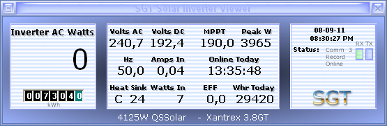

Bem depois de olhar para o gráfico do SEstevao, apetece carregar no Xantrex... embora o meu corte aos 4125W... colocar mais 1000W no lado DC iria tornar o sistema fixo muito próximo de um sistema seguidor com 4KW DC... teria direito a injectar na rede acima dos 3900W durante 5 horas consecutivas.
Para o registo fica um novo pico AC...era de 3961W... hoje chegou aos 3965W, ou seja 96,1% de rendimento (excelente para um inversor com transformador).
Curioso é o SEstevao ter o mesmo modelo, mas tem tipicamente menos 1% de rendimento. Mesmo cortando aos 4150W (+25W DC) não consegue chegar a estes valores AC. Deve haver alguma diferença no firmware que justifique este comportamento.

Viva, realmente não posso estar mais satisfeiro com o Xantrex. Andei a ler o manual actual do inversor e não falam em limite de potencia DC, apenas dizem que a recomendada são 4180W, o limite efectivamente são 21.3 Amperes DC, sendo que a minha instalação não chega aos 15A.
Se tivesse mais espaço sem sombras acho que tinha optado por mais 2 paineis, ficava assim com com 40m2 de paineis o que para dias de inverno ajudava.
Realmente existe esta diferença, mas podem ser diferenças de calibração dos inversores, ao variar a Potencia AC e DC medida, o cálculo do rendimento também varia. O ideal seria conseguir medir as diferenças do inversor relativamente ao contador para perceber qual é a % de erro de leitura.

Pois... 4025W AC eu também gostava, mas está muito longe, embora os 3965W já eram... hoje passou para 3970W, mas isso são picos normalmente estabiliza por volta dos 3930W.
Quanto à diferença de Kws entre inversor/contador. Em 7300Kw do inversor o contador tem menos 15, uma diferença de -0,2% (nada de significativo se pensar que tenho perto de 60 metros de cabo de 10mm entre inversor e contador).
