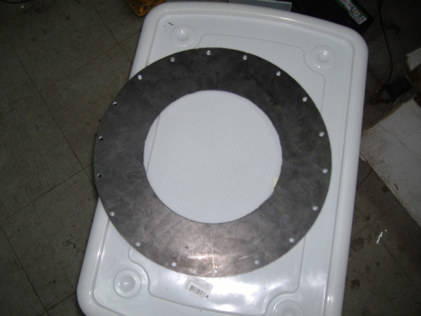

continuação dos trabalhos:
aqui está o rotor secundário , é fixo ao principal pelos 18 parafusos na periferia e é flutuante em relação ao suporte do estator.

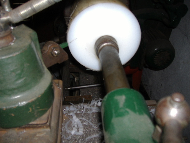

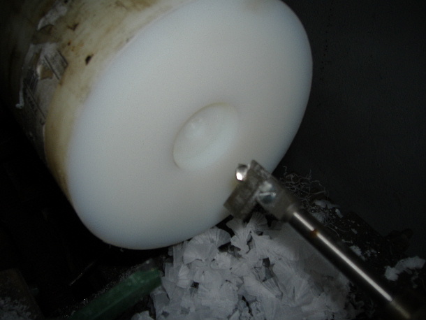

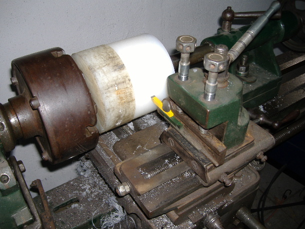

construção do suporte do estator
e feita a partir de um toro de nylon.
esta é a peça que suporta o estator e onde trabalha o veio do motor , é também a peça que permite a passagem de electricidade ao estator , e também a peça que se fixa ao suporte do motor.
Começo dos trabalhos
motor1 002.JPG (145.33 KiB) Visto 11631 vezes
Torneamento
Torneamento
motor1 003.JPG (93.4 KiB) Visto 11631 vezes
Abertura do furo para os rolamentos
motor1 004.JPG (113.77 KiB) Visto 11631 vezes

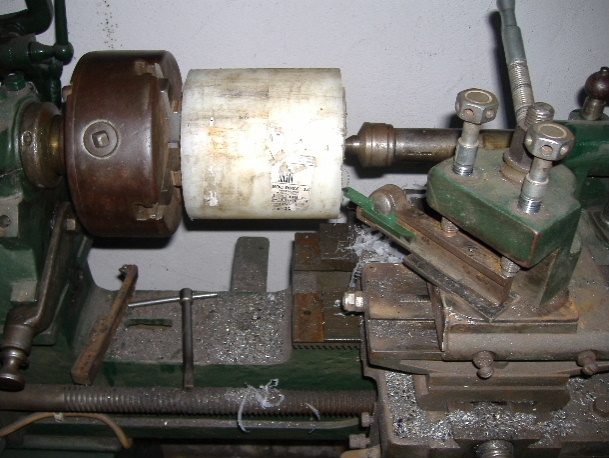

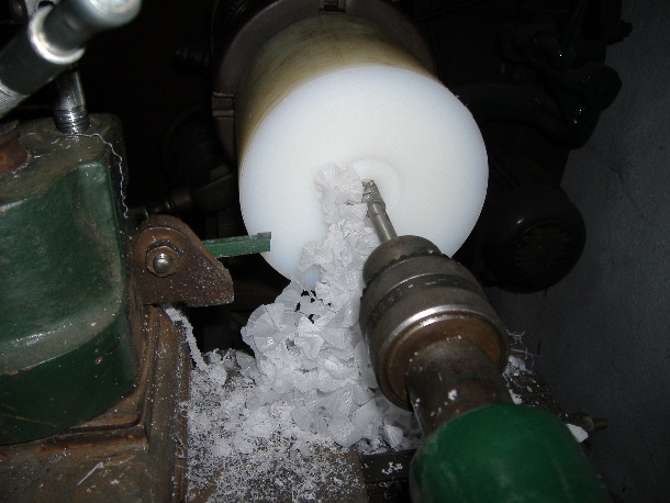

tavares
Mensagens: 1079
Re: PROJECTO 1 - MOTOR
Mensagem por tavares »
continuação:
Furo central para os rolamentos
motor1 007.JPG (74.75 KiB) Visto 11629 vezes
Torneamento exterior
motor1 010.JPG (148.96 KiB) Visto 11629 vezes

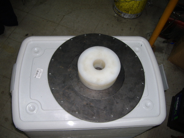

nos rotores falta a aplicação dos imans.
no suporte central falta furar para:
- passagem de electricidade ( 3 fases )
- ligação dos sensores hall
- parafusos de fixação do motor
aqui na foto pode-se ver a posição em que ficarão as peças , o estator fica entre os rotores.
motor1 014.JPG (99.03 KiB) Visto 11627 vezes

o estator ainda aqui não está , o que vês é o rotor principal , o rotor secundário e o suporte do estator.
o estator será em fibra de carbono
o que me está a atrasar o trabalho é o fio esmaltado , é fim de ano e há rupturas de stock devido aos balanços , só poderei fazer o estator quando tiver feito as bobines.
entretanto vou fazendo outras peças, que no fundo também fazem falta, mas a mais dificil , espectacular e morosa é mesmo o estator

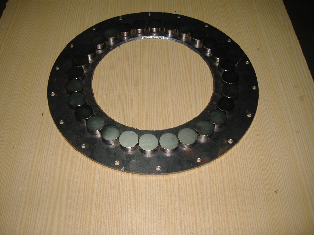

já chegaram os novos imans, podem ver na foto a implementação num dos rotores , aqui só estão " colados " com o magnetismo , no final serão colados com cola epoxi bi-componente e amarrados com fio de carbono 10-12k , o qual também já estou á espera.
espero ainda esta semana começar o estator ( estou dependente do balanço contabilistico da empresa fornecedora ).
