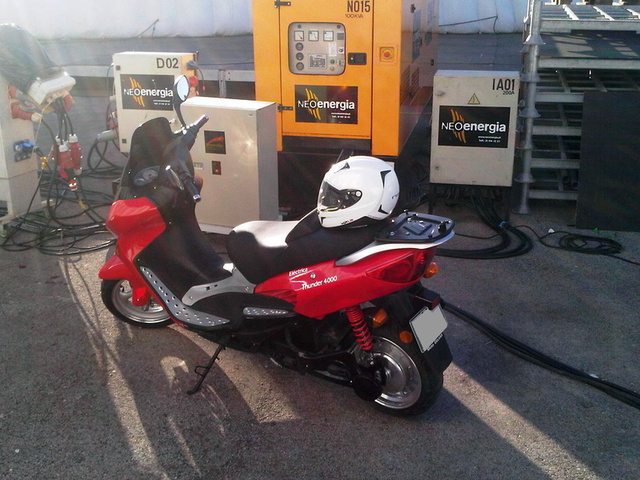

um pequena actualização, a minha chica hoje pela primeira vez atravessou a ponte 25 de abril, na realidade foi estreia para mim(de moto) e para ela, foi stressante,mas muito bom, belas paisagens, vento qb, e condutores a volta a portarem-se bem.
fui basicamente á apresentação da gama 2011 de lcd e outros equipamentos que foi na zona ribeirinha de paço de arcos no é o optimus alive, a distância a percorrer foi de 23 km, e como não tenho experiência, pedi para me darem carga lá, assim quando lá cheguei fui ter com o responsável pela montagem do evento e a conversa decorreu assim
eu a falar baixinho um pouco embaraçado.
- oi, vim de moto eléctrica, e precisava de ligar para garantir que não me falta carga a meio, consegue-se arranjar uma tomada ?
o responsável com os olhos esbugalhados disse
- é pá isso é muita fixe, isso é mesmo muita fixe, uma mota eléctrica heim.
eu
- pois....
ele
- então isso quer dizer que se não te arranjar uma tomada não chegas a casa !? ....fez-se silêncio... tou a brincar, espera ai que ligo já para o electricista.
depois claro apareceu o electricista e soltaram-se as perguntas do costume...
entretanto deixo aqui as provas do "crime", infelizmente hoje consumi gasóleo, o do gerador!
não se vê, mas está a carregar !
