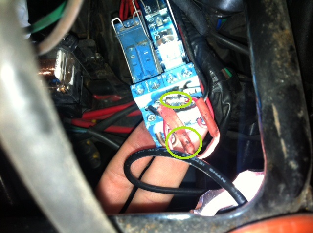

Estive a ver melhor os relés da ignição, e um deles não arrancava porque tinham queimado as resistencias q estavam na ligação ao relé.
Aqui vai a foto das restistencias q queimaram.
fotografia 1_.jpg (101.48 KiB) Visto 4323 vezes
Não sei muito bem qual era a função destas resistencias, mas imagino que era para atenuar o pico de corrente gerado pela bobine qd o relé desliga.

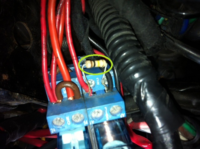

No outro relé tb tem uma resistencia:
fotografia 3_.jpg (95.74 KiB) Visto 4323 vezes
Como as resistencias queimaram totalmente, não consigo ver as cores para por iguais. Não sei muito bem quais os valores que devo usar.

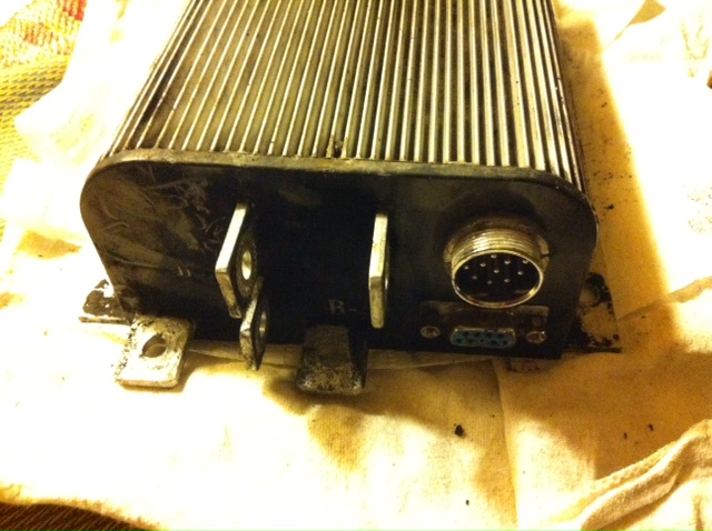

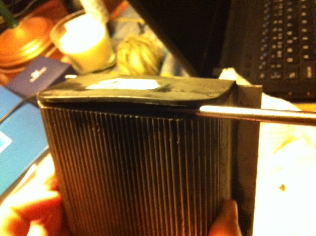

Continuei a desmontar e a seguir o rasto ao problema, até q cheguei ao controlador.
Ao ligar a mota, nem os leds do controlador davam sinal. Lá o desmontei e para além do cheiro forte a queimado, ao abanar sentiam-se montes de peças soltas lá dentro.
Acho que este é daqueles controladores cobertos com resina para impermeabilizar, por isso não estou com muitas esperanças que seja reparável.
Tirei o parafusos que estão por baixo, mas mesmo assim não o consegui abrir.
fotografia 1.JPG (123.73 KiB) Visto 4321 vezes
fotografia 2.JPG (109.69 KiB) Visto 4321 vezes
fotografia 3.JPG (112.68 KiB) Visto 4321 vezes
Alguma ideia para o abrir?
Para substituir este Kelly alguém tem sugestões? Se alguém souber de algum sitio na UE agradeço. Se for preciso tb mando vir da China, mas tenho sempre a incógnita da alfandega.
