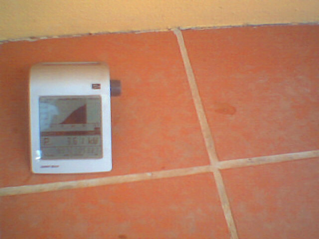

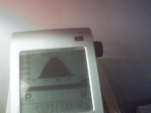

as duvidas se vale ou não arrefecer os paineis nada melhor que a experiência, aqui vão as leituras da produção antes de arrefecer os paineis eram 12h e por baixo dos paineis estavam 32cº e estavam a produzir 3200w, depois quando são arrefecidos com agua ao fim de 20m estavam a produzir 3610w, com 34cº debaixo deles até ás 14,45h, depois desliguei a agua e passado pouco tempo a produção baixou para os 3400w e liguei novamente a agua e a produção voltou a subir para os 3610w e estavam 34cº por baixo dos paineis, apesar do dia estar de sol não foi um dia de ceu limpo havia "nebulina", a produção de hoje foi de 25,95kw.
quando tiver tempo e encontrar o contador de agua vou instala-lo para ver qual o consumo de agua e ligar o contador electrico para ver o consumo electrico, parte da agua é reaproveitada para rega.
vou tentar enviar fotos do sunny beam com as leituras.
produção antes do arrefecimento

produção quando estão a ser refrigerados
paieis fotovoltaicos arref005.jpg (41.76 KiB) Visto 22574 vezes
