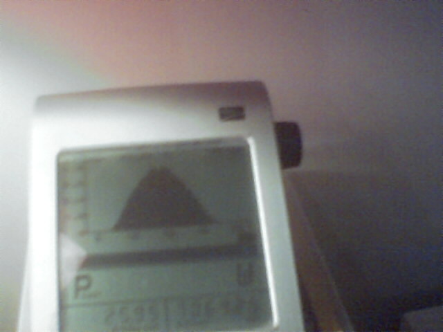

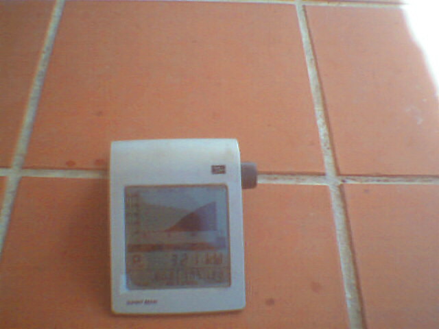

as duvidas se vale ou não arrefecer os paineis nada melhor que a experiência, aqui vão as leituras da produção antes de arrefecer os paineis eram 12h e por baixo dos paineis estavam 32cº e estavam a produzir 3200w, depois quando são arrefecidos com agua ao fim de 20m estavam a produzir 3610w, com 34cº debaixo deles até ás 14,45h, depois desliguei a agua e passado pouco tempo a produção baixou para os 3400w e liguei novamente a agua e a produção voltou a subir para os 3610w e estavam 34cº por baixo dos paineis, apesar do dia estar de sol não foi um dia de ceu limpo havia "nebulina", a produção de hoje foi de 25,95kw.
quando tiver tempo e encontrar o contador de agua vou instala-lo para ver qual o consumo de agua e ligar o contador electrico para ver o consumo electrico, parte da agua é reaproveitada para rega.
vou tentar enviar fotos do sunny beam com as leituras.

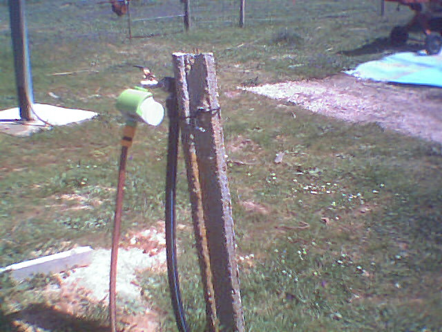

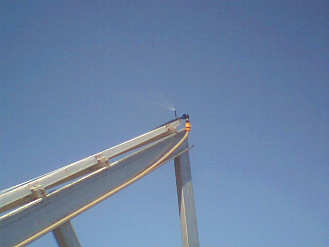

umas fotos do sistema de arrefecimento dos painies.
- outro expersor
- paieis fotovoltaicos arref004.jpg (64 KiB) Visto 22570 vezes
- expersor
- paieis fotovoltaicos arref003.jpg (38.89 KiB) Visto 22570 vezes
- programador
- paieis fotovoltaicos arref002.jpg (90.34 KiB) Visto 22570 vezes

e o problema do calcário ?
não se acumula calcário nos paineis ?
alexjp4
Autor do tópico - Membro Gold
- Mensagens: 1280
- Localização: cartaxo
Re: Micro geração 3,45KW Pontével/Cartaxo
boasflag21 Escreveu:e o problema do calcário ?
sim, há esse problema mas como tenho facil acesso aos paineis dá para fazer a limpeza até porque como moro numa zona rural, qualdo os terrenos são lavrados há bastante poeira no ar e de vez em quando convem limpar os paineis.
acredito que é uma solução que não deve ser viavel para todas as instalações.
no meu caso o investimento foi minimo, e moro numa zona que atinge temperaturas muito altas, e foi mais numa de experimentar, e ainda não fiz contas concretas mas por alto parece que....dá mais uns kw por mês, não dá para ficar mais rico .

boas!
só mais um pequeno alerta!
atenção que remover o calcário não é o mesmo que remover poeiras ou dejectos dos passarinhos, ai a coisa "pia mais fino" é que o calcário agarra-se cá de uma maneira... e usar produtos químicos não me parece que seja a melhor solução!

o_volt cá vão os dados que tinha dito que colocava, esta semana se tiver tempo vou tirar tambem as temperaturas para se poder comparar com as produções.
1/4/2011 estiveram nuvens e foram refrigerados 25,81kw
2/4 10,37kw
3 15,00kw
4 nuvens e refrigerados 25,15kw
5 25,10kw
6 22,49kw
7 23,66kw
8 refrigerado 25,95kw
9 nuvens 19,37kw
10 refrigerado 27,80kw
acho que apesar de por norma haver uma produção superior quando os paineis são refrigerados só daria para se fazer uma comparação realmente como deve de ser estando dois paineis ou instalações no mesmo sitio, porque apesar de haver dias com nuvens o que se verifica é que quando vem o sol, tenho picos de 3617kw que com dias de sol e calor não consigo atingir e mesmo em dias de sol há uma especie de "nevoeiro" o que tambem engana.
uma coisa é certa os paineis com temperaturas mais baixas produzem mais do que quando há temperaturas altas, agora se compensa refrigerar os paineis com agua,..... cada caso é um caso e tem que se fazer contas.
e em relação á refrigeração pelo ar natural como alguns defendem não é o que tem o melhor rendimento apesar de ser o mais barato, mas isso só alguem que tenha os paineis encostados ao telhado é que dá para ver, apesar de ser dificil.
bom sol e pouco calor

boas!
atenção que remover o calcário não é o mesmo que remover poeiras ou dejectos dos passarinhos, ai a coisa "pia mais fino" é que o calcário agarra-se cá de uma maneira... e usar produtos químicos não me parece que seja a melhor solução![/quote]
produtos quimicos estão fora de questão até porque o ano passado tinha uma mini horta debaixo dos paineis para aproveitar parte da agua, este ano ainda só está erva que é para as cabras comerem .alem disso sou contra os produtos quimicos na agricultura.

boas! alexjp4
antes de mais quero dar os parabéns pelo empenho e com o rigor cientifico aplicado nas experiências que tem realizado, é bastante notório a satisfação com que as realiza, temos de enaltecer e agradecer a partilha aqui no fórum de todos esses valores, pois não se trata de meras convicções mas sim valores concretos!
tenho apenas um ponto de vista diferente e como tal não embarco nessa solução e sabendo eu que a água que tenho de poço é altamente calcaria, não pretendo correr riscos desnecessários que a meu ver as suas experiências parecem confirmar que o custo/beneficio não compensa, mas respeito a opção de qualquer um, pois na verdade o proveito ou não é do próprio!
não desista e força com mais experiências, desejo-lhe os melhores resultados!
cumpts
- Mensagens: 7877
a mim à priori deu-me a entende que a água não interveio com a produção, mas tão somente com a temperatura dos painéis.
o aumento de produção e aumento de temperatura tem a haver com as horas do dia.
agora só fazendo uns gráficos e tirar melhor conclusão e o parecer de quem mais saiba.
