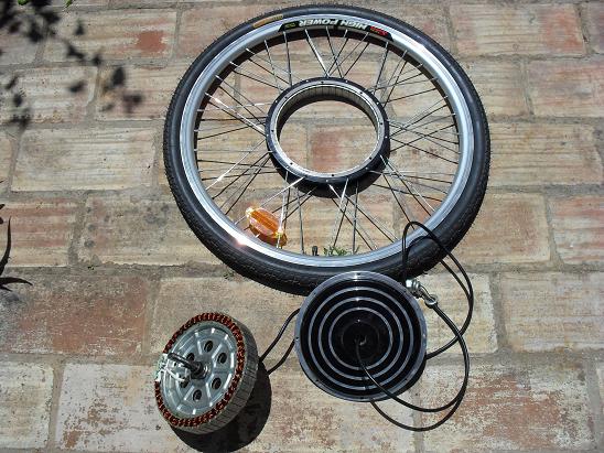

ainda não tinha posto as imaguem da avaria dos sensores hall
o interior enpenou e raspou no exterior e estragou os sensores e realmente prendia
dai que foi a um torno para desempenar
o exterior sempre esteve direito
isto foi uma falha mecanica

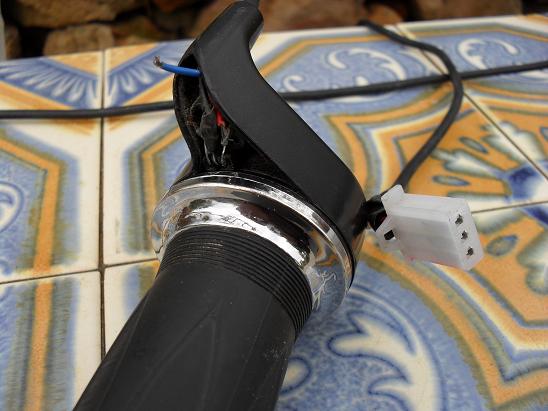

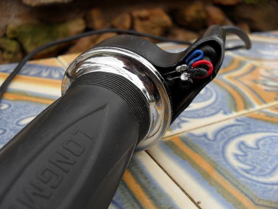

durante o manuseamento o motor deixou de funcionar ate que reparei que um fio do punho estava solto
estava muito fragil um puxao e desligava
agora soldei com fio de estanho e dei um no na caixa e vou por fita cola para isolar da chuva e nao acelerar sozinha
