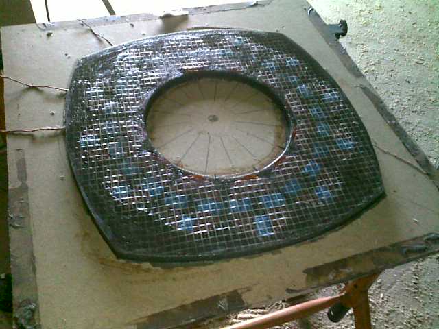

as três de um dos lados já estão e ao mesmo tempo ando com o estator.
- 22042010275.jpg (48.92 KiB) Visto 21706 vezes

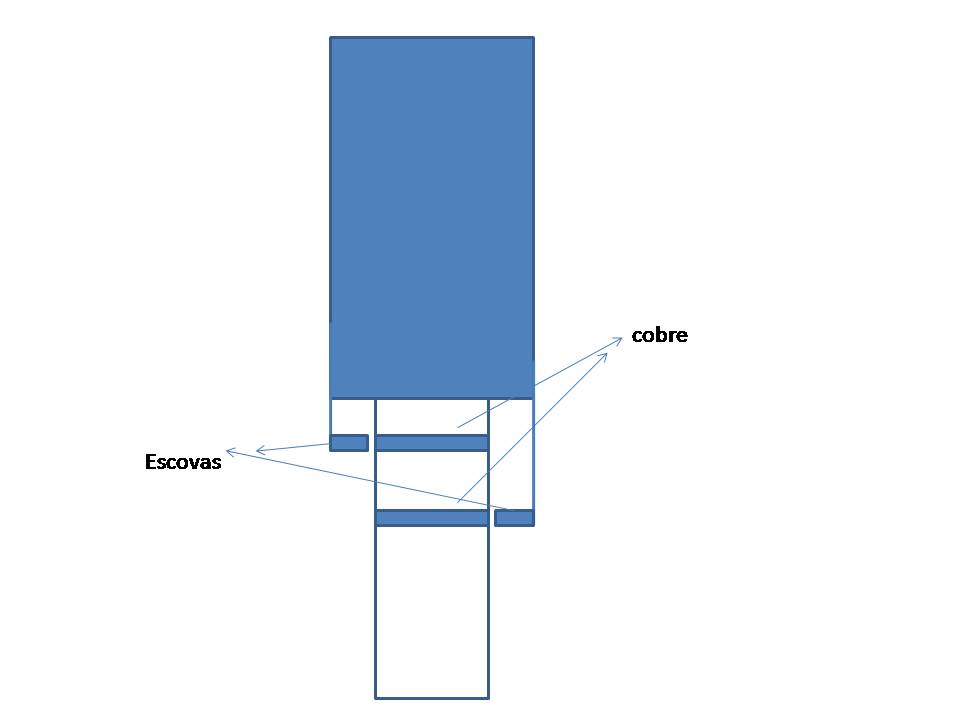

keria pedir uma ajuda, na transferencia da corrente do aerogerador para o mastro eu estava a pensar em usar duas escovas de uma rebarbadora e fazendo contacto com duas placas de cobre em forma de anel, sera que é viavel (as escovas) são de carvão duro ?
Nunca é tarde...PARAR É MORRER, a minha mulher apoia-me a 100%
silva_fuinha
- Mensagens: 238
- Registado: sexta nov 28, 2008 12:31 pm
- Localização: TRÁS-OS-MONTES
Re: O 2ª do Silva
tentei fazer um esquema para me poderem ajudar.
obrigado.
obrigado.
- escovas.pptx.jpg (21.05 KiB) Visto 21624 vezes

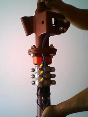

amigo na passagem da energia pelo mastro, o esquema está bem engendrado mas só tens duas escovas, transformas a corrente alterna em continua lá em cima ou o gerador é monofásico. como deves saber a corrente continua tem mais perdas que a alterna. já fiz um sistema idêntico mas com três escovas, de preferência em cobre. se quiseres dar uma vista de olhos num tópico meu ( aerogerador quase todo feito de sucata) tens lá tudo explicado.
- 026.jpg (33.55 KiB) Visto 21485 vezes

correcto, converti alterna em continua lá em cima.

amigo nesse caso como retificaste a corrente lá em cima, tens que arranjar uns cabos capazes para evitar as perdas da corrente. quanto aos valores acho-os razoáveis, só vais tirar a prova quando estiveres a carregar baterias. bom trabalho

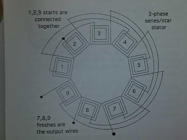

outra coisa que esqueci de mencionar, acho que você cometeu algum erro na distribuição das bobinas, teria como você postar um desenho de como distribuiu as bobinas e fez a ligações, mostrando no desenho as entradas e saídas no enrolamento?
esta é parte mais crítica da construção de alternadores, porque se errar uma, errou tudo.

quanto ao esquema foi o que esta em anexo, quanto as ligações foram confirmadas e reconfirmadas.
- 28032010255.jpg (26.32 KiB) Visto 21011 vezes
