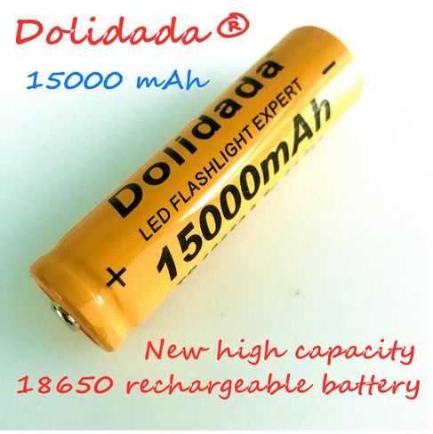

por JMLorenzo
Que achas destas baterias para fazer um powerwall? Não serão amperes a mais? :mrgreen:
litio 18650.JPG (45.55 KiB) Visto 12107 vezes
Re: solar + eólico
Enviado: sexta jan 10, 2020 10:11 am
por CrOhN
Mais ou menos... um zero a mais.
Re: solar + eólico
Enviado: sexta jan 10, 2020 11:31 am
Duvida que tenha essa capacidade...

JMLorenzo Escreveu: ↑quinta jan 09, 2020 9:36 pm Boas
JMLorenzo essas pilhas são uma desgraça, anunciam tanta capacidade e na realidade mal conseguem debitar 500 mAh.... e com sorte uns 50 ciclos.
Desculpa mas não te ias safar com elas ;)
Re: solar + eólico
Enviado: domingo jan 19, 2020 11:34 pm
por jmlflorencio
Pior ainda que serem uma desgraça, são mesmo falsificações.
Antes pilhas usadas de portáteis...
Re: solar + eólico
Enviado: segunda jan 20, 2020 8:06 pm
por accoelho
Chinesices sem a mínima qualidade.
Realmente mais vale apostar em reciclar baterias de portáteis e afins...
