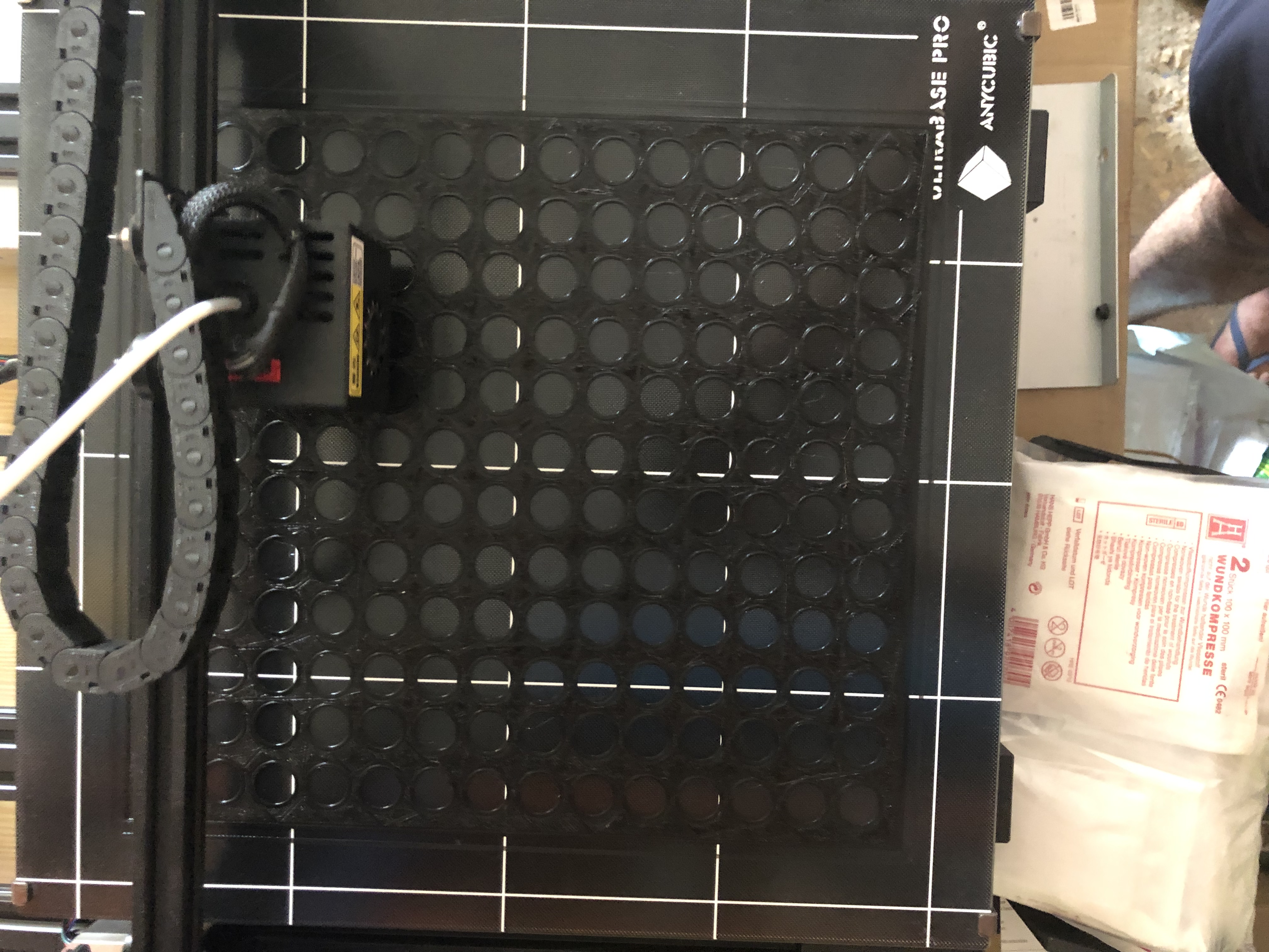

Cada suporte gasta 150g de filamento e demora 11h a ser criado

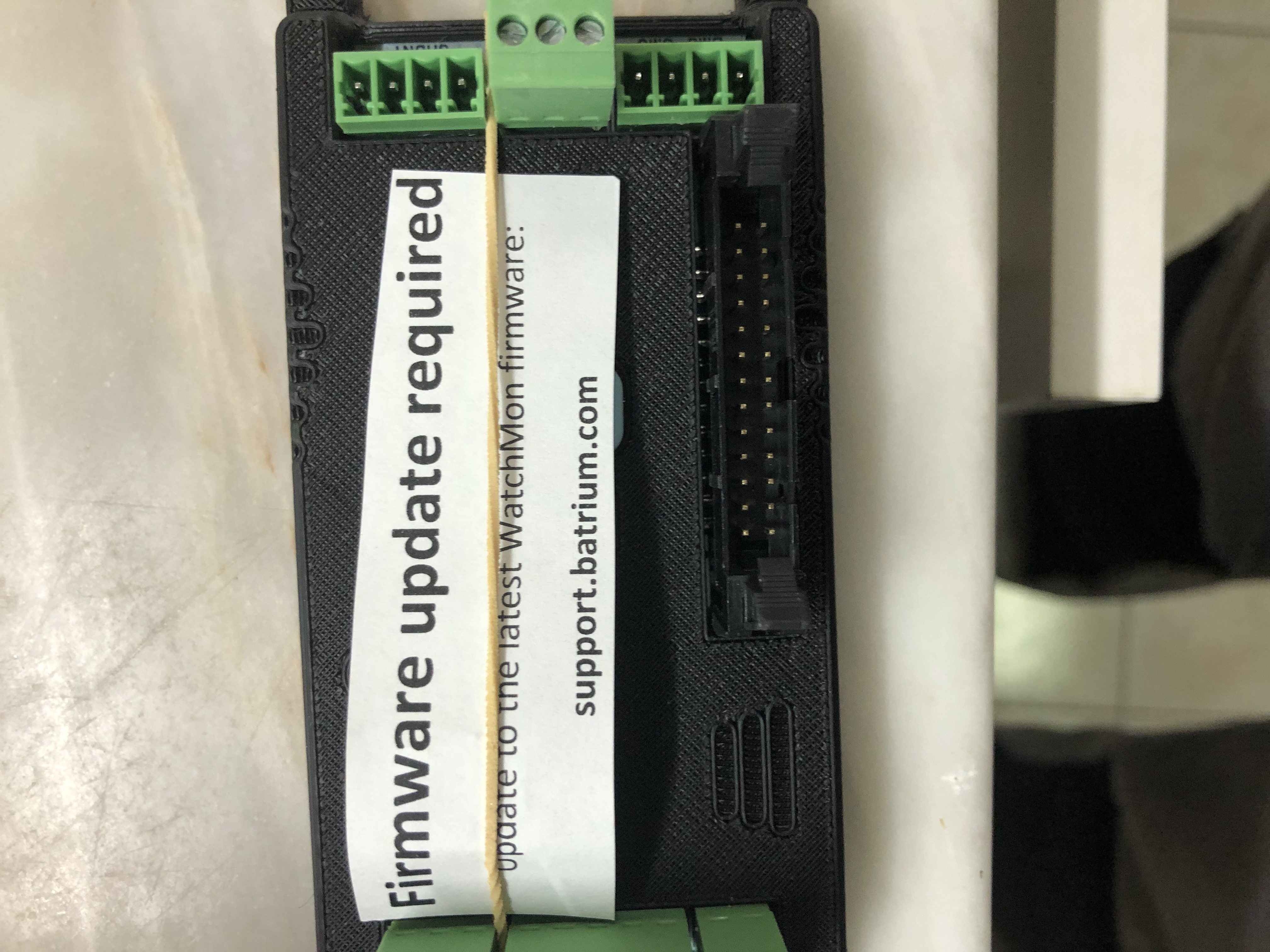

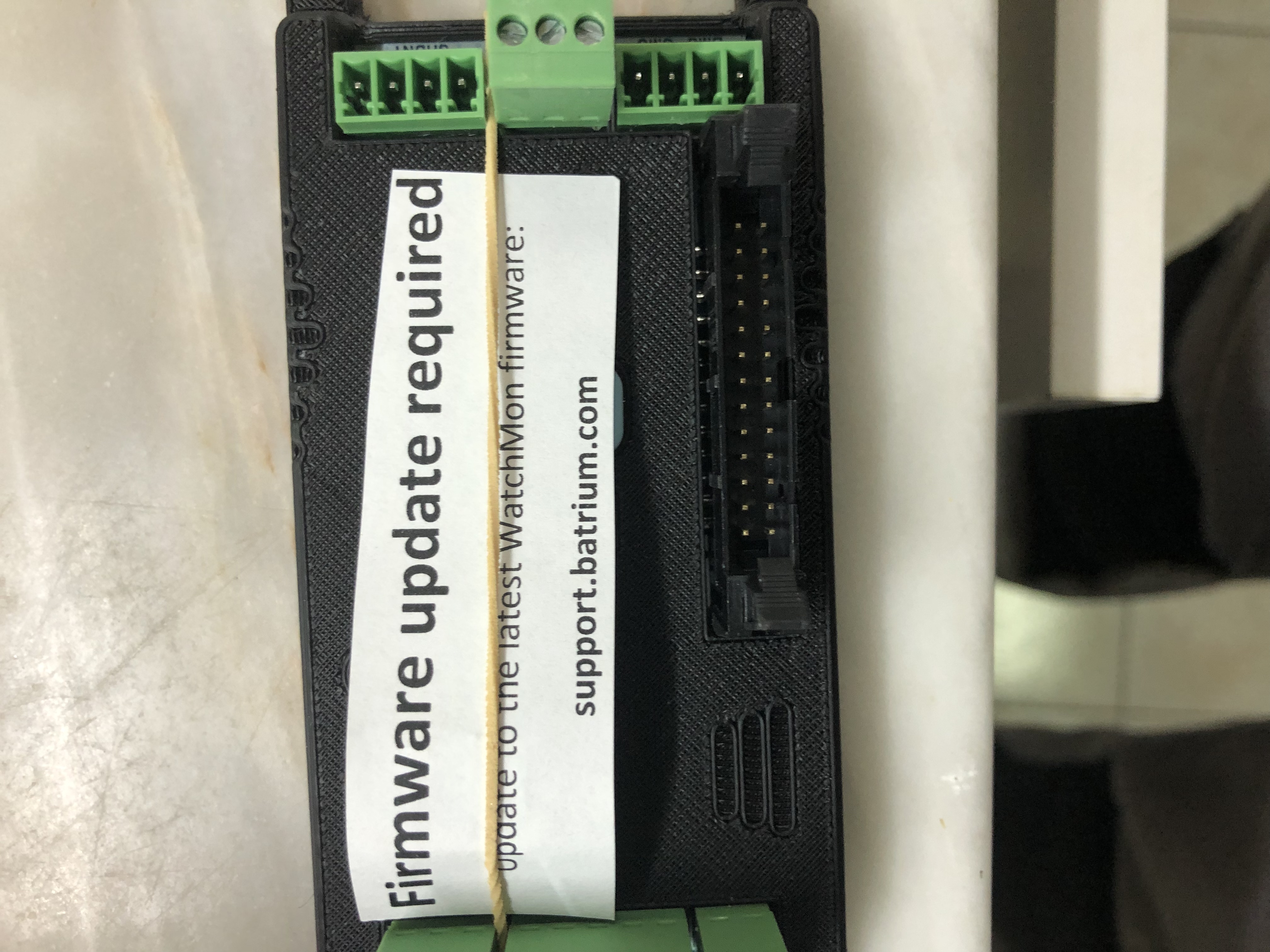

Watchmoon
Watchmoon

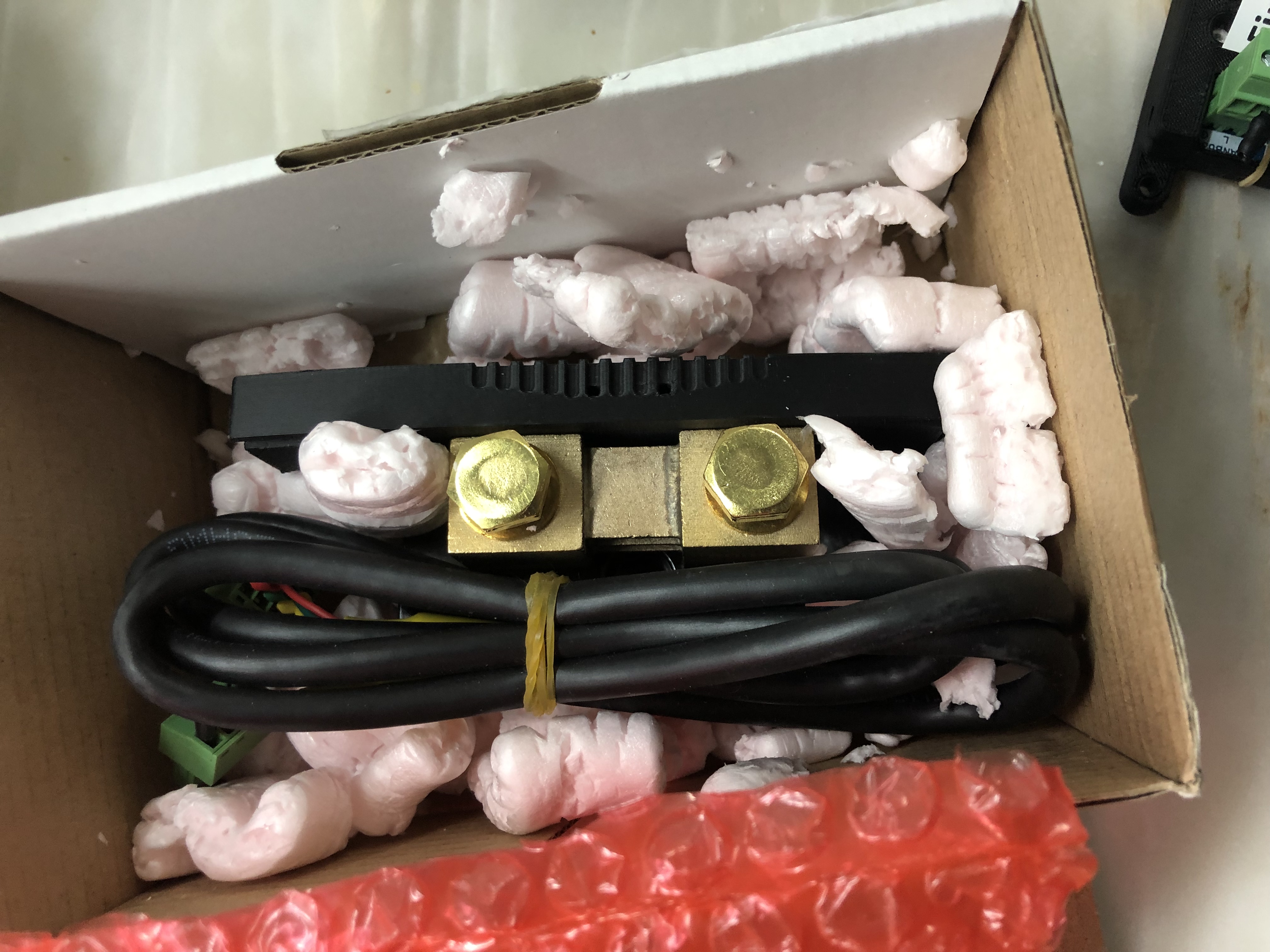

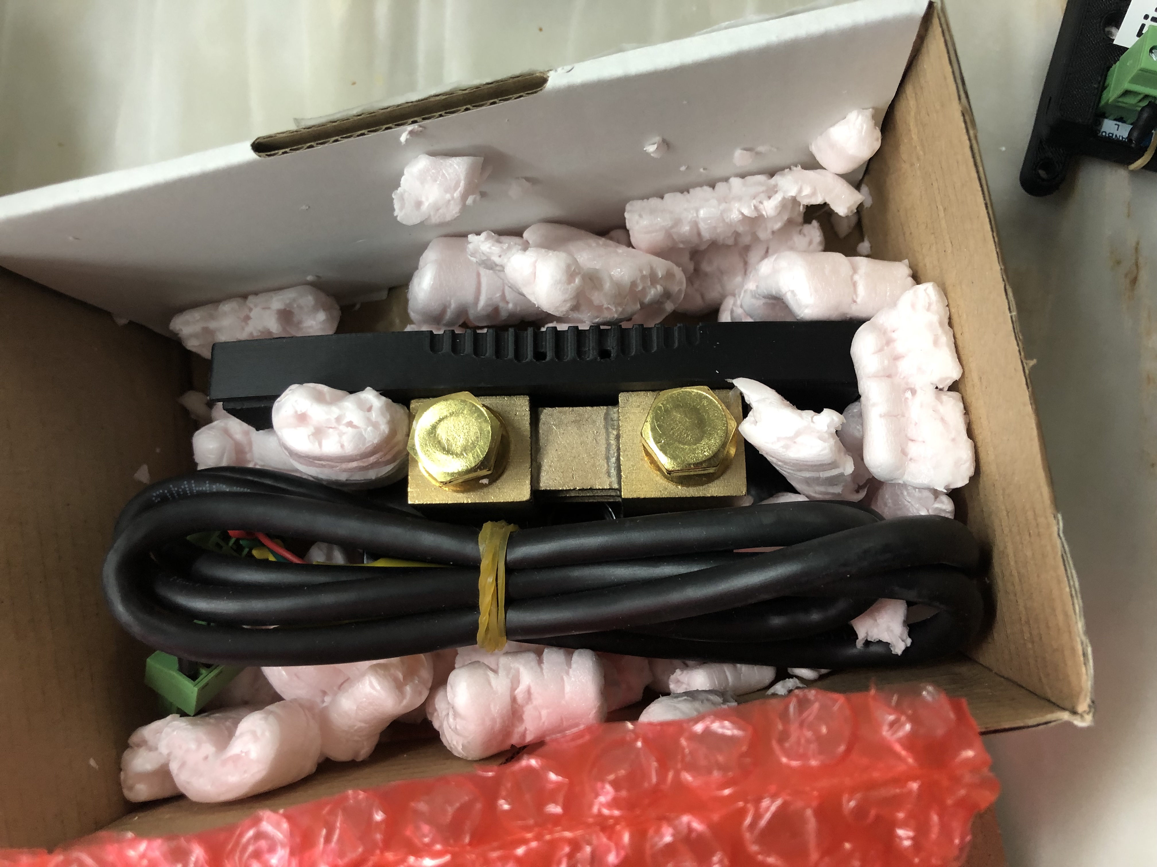

Shunt para gestão mais exata dos amperes na powerwall

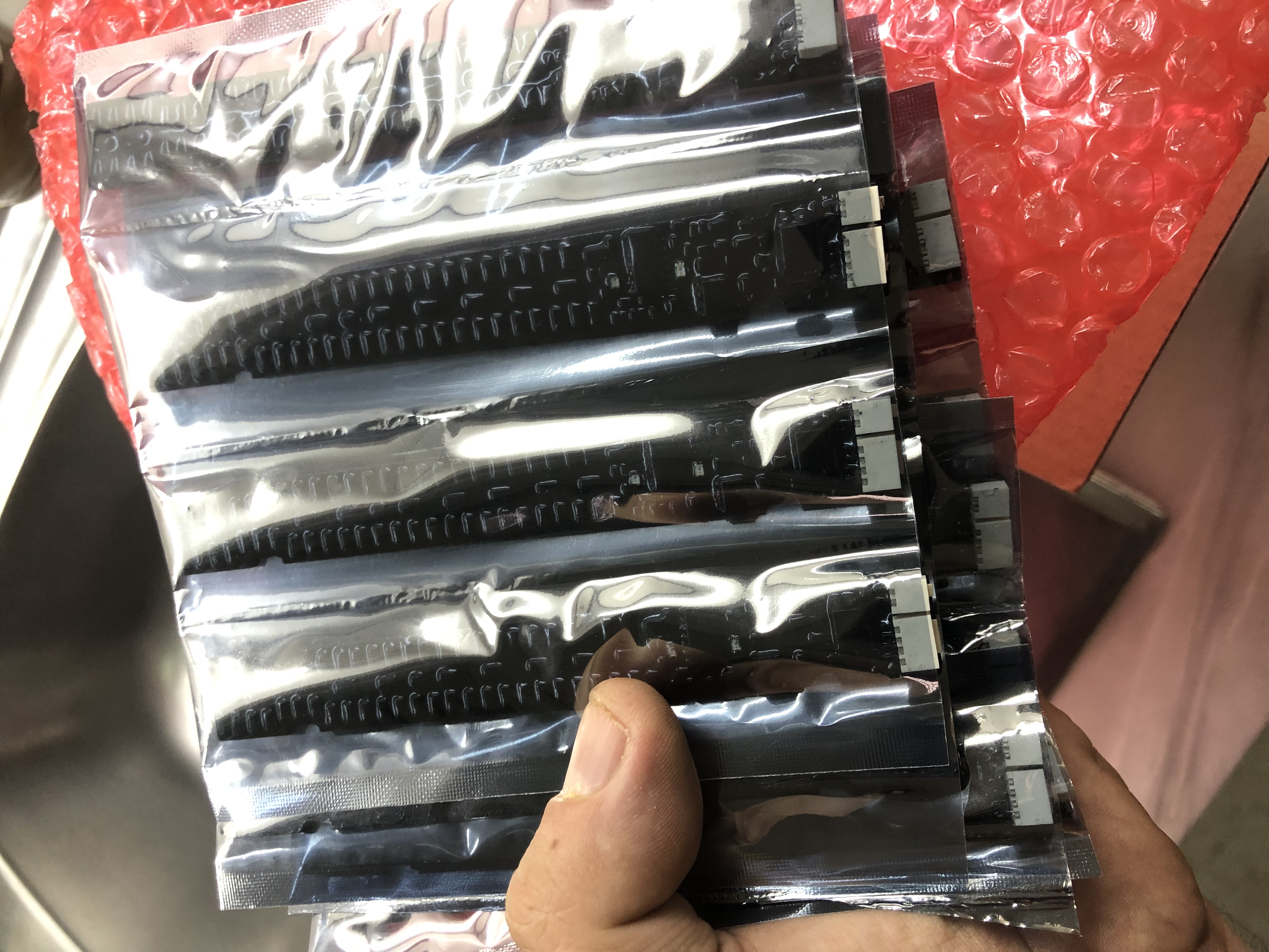

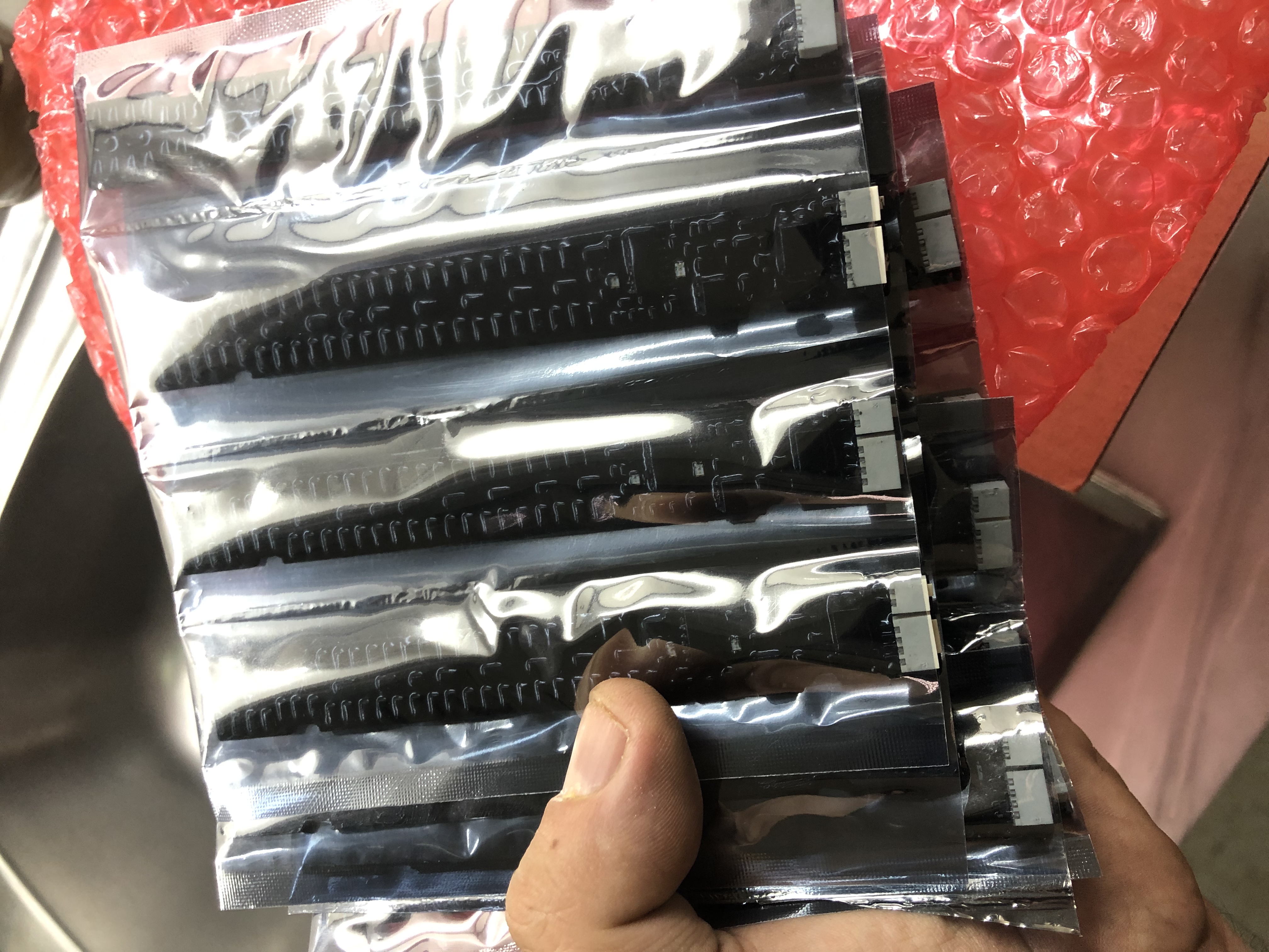

14 Longmon para o controlo e monitorização de cada pack

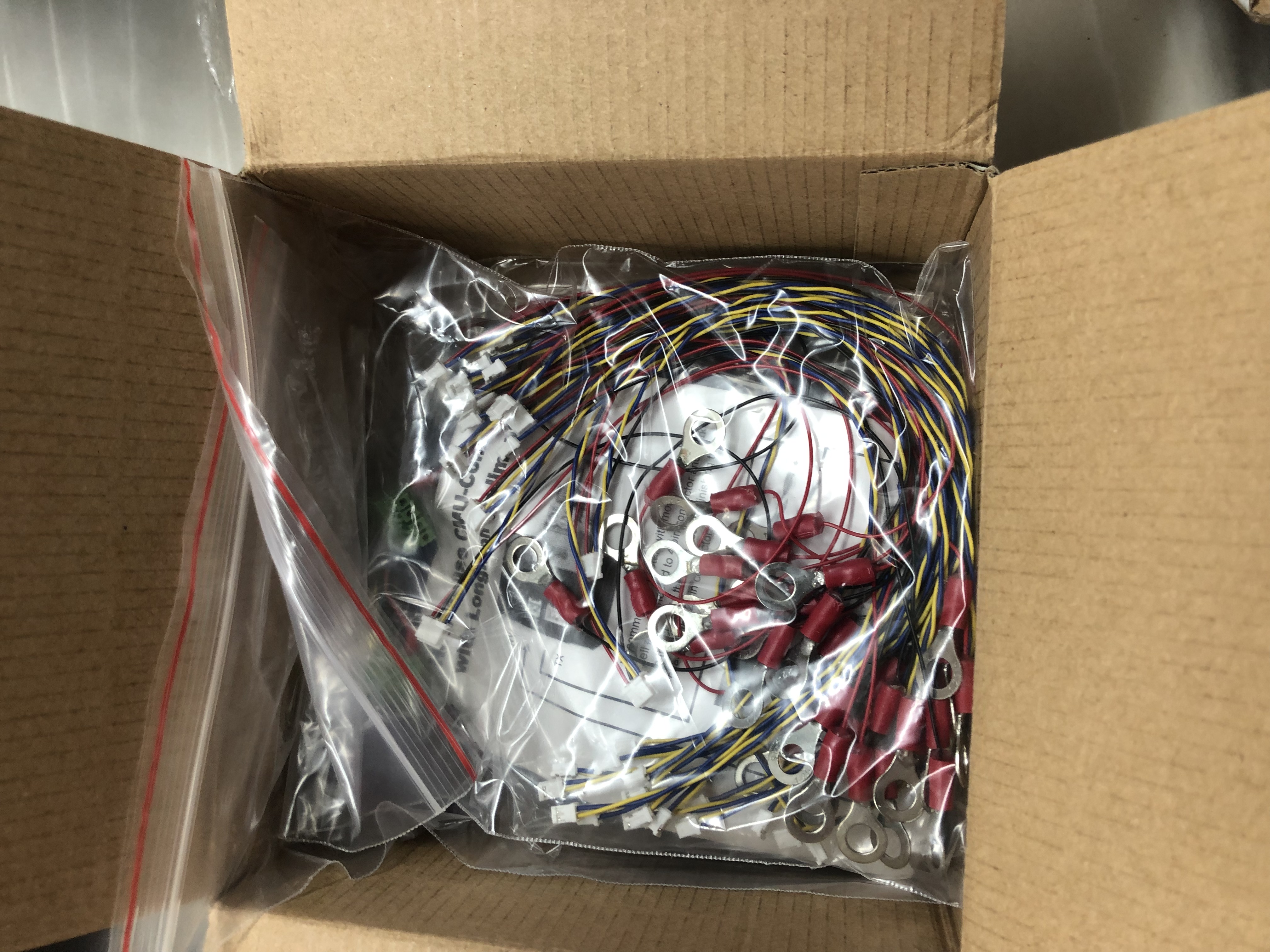

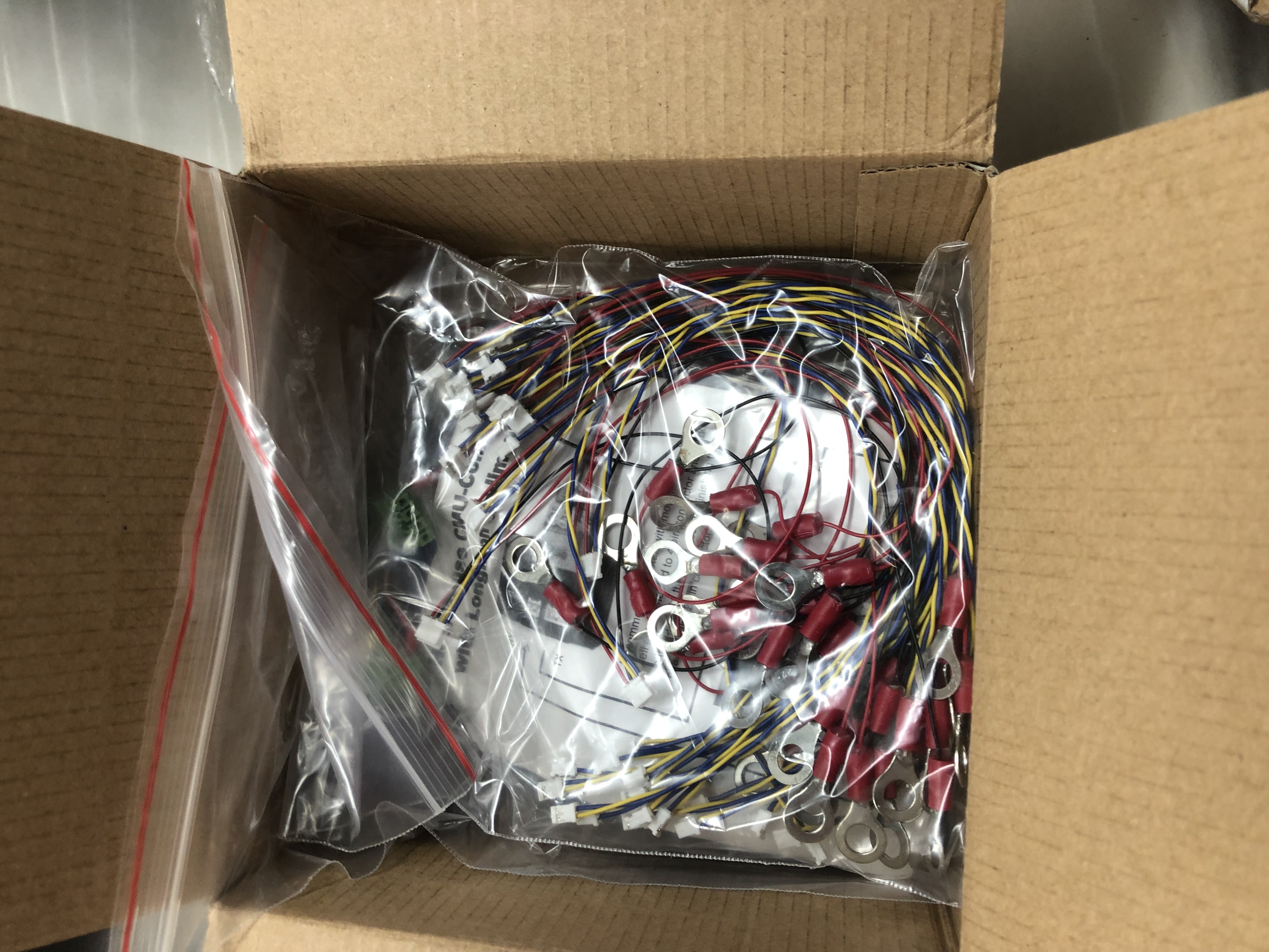

Fiarada para a ligação da bms
