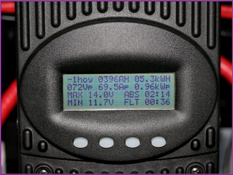

Até que enfim estou a produzir alguma coisa de jeito.
Pois ultimamente temos tido bons dias de sol, desde ai o sistema tem ficado sempre ligado.
Se continuar assim, está muito bom….
Tb experimentei ligar um grelhador de 1600 watts, por um período de 2 horas, juntamente com o restante da casa nas alternativas, e tudo correu muito bem……
- Registo produção abril.jpg (149.49 KiB) Visto 2511 vezes

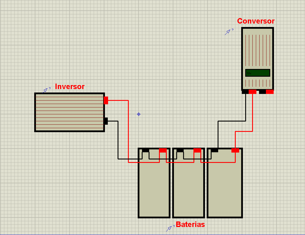

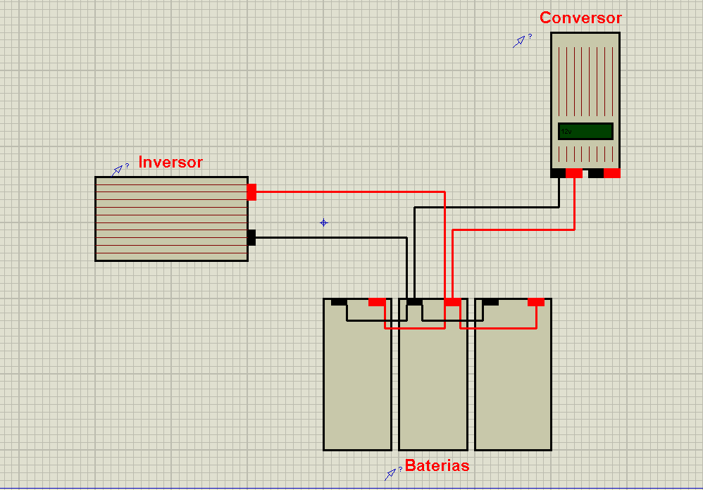

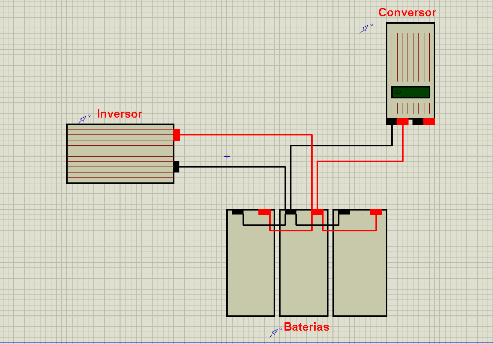

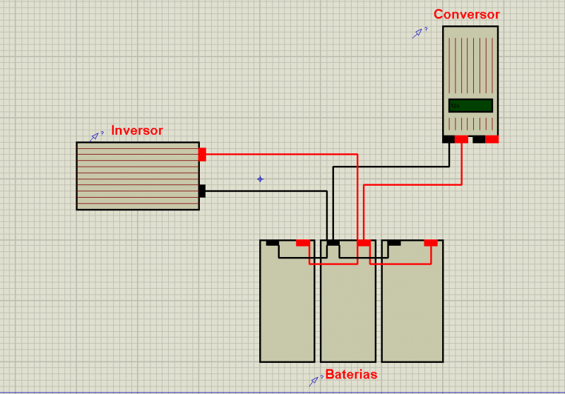

Fiz um pequeno esquema para exemplificar o que fiz para poder aumentar a tensão da carga para 14v.
Antes tinha as ligações como na figura 1, depois modifiquei como na 2.
Sim preferia que estivessem como na figura 1, mas dessa maneira num pico, a corrente vai quase aos 70 amperes, e o inversor desliga!
Mas será que as ligações da figura 2, vai prejudicar assim tanto as baterias?!
Já que o conversor continua ligado ao inversor, só que em paralelo com as baterias, pois desta maneira as baterias vão absorvendo parte da corrente, chegando ao inversor com menor fluxo, dando para aumentar a tensão até aos 14v.
Mas se souberes de uma forma melhor de contornar a questão e não ter que voltar a reduzir a carga para os 13,5v, perdendo muitos kwatts…
Sem duvida que era bem vinda!

Autor do tópico - Moderador
Ligação1
Ligação2

Tanto o esquema 1 como o esquema 2 arrebentam estão totalmente errados, retiram (e carregam) as baterias de uma forma desigual entre elas.
Isso dos 70 amperes é bitaite teu, não tem nada a ver com o assunto, mas não estou para me chatear a discutir contigo as razões:)
Estou a estranhar esse inversor estar a disparar aos 13.5V, já instalei muitos desse modelo e nunca tal aconteceu.. se de facto não é nada mal montado, a solução é enviares o inversor para a garantia do teu fornecedor.

Para te entreteres:
http://www.freesunpower.com/battery_diagrams.php
edit: O link não fala do erro que estás a fazer.
Tens de ligar as baterias de modo a que todas tenham a mesma corrente, ou resitência de cabo. O ideal é um barramento + e -, e daí os cabos individuais para cada bateria, todos do mesmo comprimento e secção.
Então ó esperto! Mostra-me o modo correcto!!!!!!
Porque eu já liguei de todas as maneiras.... e da maneira da figura um, foi como as baterias ficaram mais balanceadas.
E qual (bitaite) de eu dizer que o inversor só desliga com esta amperagem! Se é isso que acontece?
E o inversor não esta mal montado. E os cabos tem todos a mesma resistência.

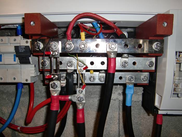

- Mensagens: 3322
- Localização: Região norte
Uma coisa parecida com isto:
- Barramento DC.JPG (58.21 KiB) Visto 2311 vezes
- Mensagens: 3322
Assim todos os cabos entram e saem do mesmo barramento, acho que era isto que o Pedro Lima queria dizer...
e calma que não vale a pena stress...

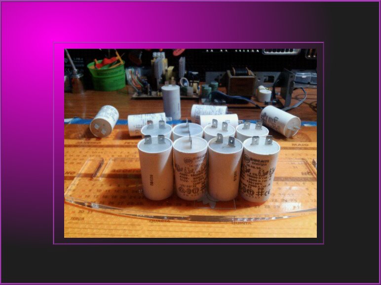

Boas!
Já ando à algum tempo para montar uma bateria de capacitores para corrigir a potência, numa fase em que ligo aparelhos com grandes cargas indutivas, criando grandes picos, e ruído em toda a rede, refletindo em aparelhos mais sensíveis, como o frigorífico, etc!
Obrigando o inversor a criar bastante energia reativa, assim ficando a consumir mais e com mais perdas por efeito jole na fiação, mais stress em seus componentes etc!......
Pois a própria rede da EDA, fica com as ondas sinusoidais todas distorcidas.
Mesmo sem qualquer aparelho de medição, quando o compressor do frigorífico está a trabalhar, muda logo o som de trabalho.
Ainda hoje estive a trabalhar algum tempo com uma serra circular de 1600 watts nominal, que ao ser ligada, criava cada pico, que só visto! O pior é que não ligamos estes aparelhos nem 4 nem 5 vezes, são dezenas....
A bateria de capacitores, já foi testada, mas foi à bruta, com um monte de capacitores, sem fusível, sem resistência de descarga, e sem filtros.
E os resultados foram muito satisfatórios, principalmente no arranque das máquinas a frio.
Inicialmente iria colocar a bateria de capacitores, na entrada da fase, mas pensei melhor!
Vou colocar no lugar das cargas, direcionado só para quando as máquinas estão a trabalhar, e depois pode ser desligado, podendo ligar outros equipamentos menos exigentes, sem a intervenção dos mesmos.
Pois se ficasse permanentemente ligado, iria adiantar a corrente em relação à tensão, de volta à fonte, e como sabem, isto tb não é bom.
Claro que o principal motivo, é proteger o inversor e os eletrodomésticos, do ruído causado pelos picos, e claro reduzir um pouco os consumos, principalmente quando estas cargas estão ligadas.
Abraços.....
Abraços.....
- Capacitores.jpg (78.96 KiB) Visto 2265 vezes
- Mensagens: 2374
Podes sempre colocar condensadores diretamente nas máquinas em causa corrigindo o seu fator de potência.
Assim quando as ligares passa a ser quase como se ligasses uma resistência.
