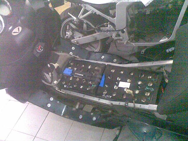

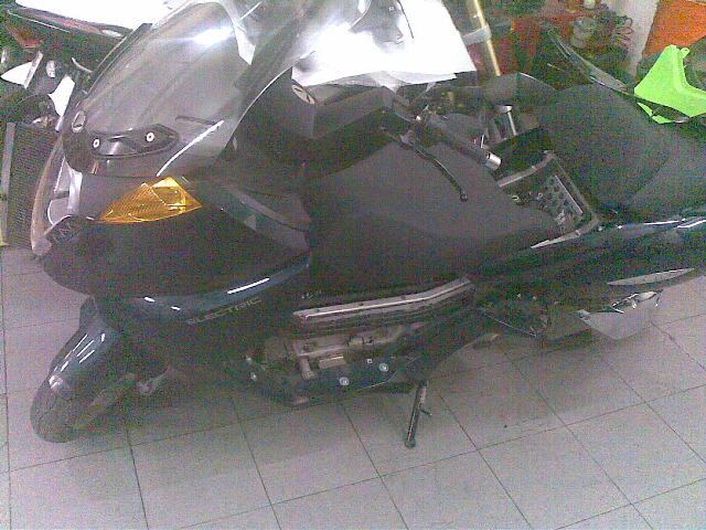

hoje fui visitar a menina zev. ela estava nua:
o que me permitiu ver os seus pulmoes:
parece que a centralina jah estah a caminho e eu acertei no diagnostico: ela queimou.
agora tenho de ver se falo com o engenheiro angelo para saber se ele estah a tomar providencias em relaçao a este assunto do fusivel que o jmap aqui trouxe. bem como, estou curioso, quanto me custaria a centralina se nao tivesse na garantia?
