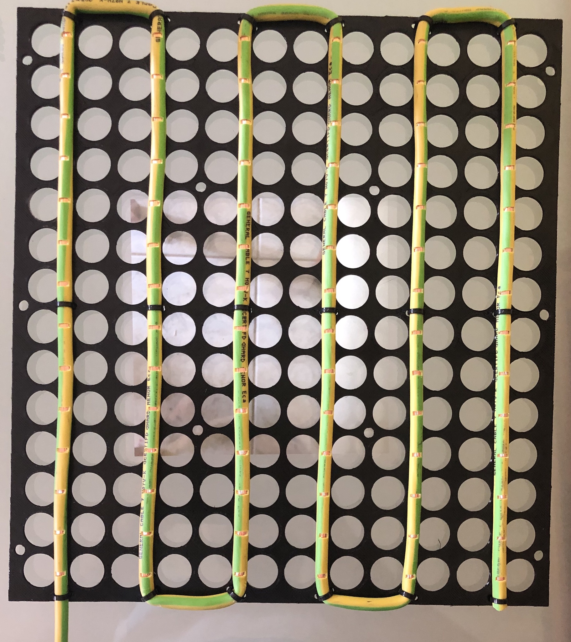

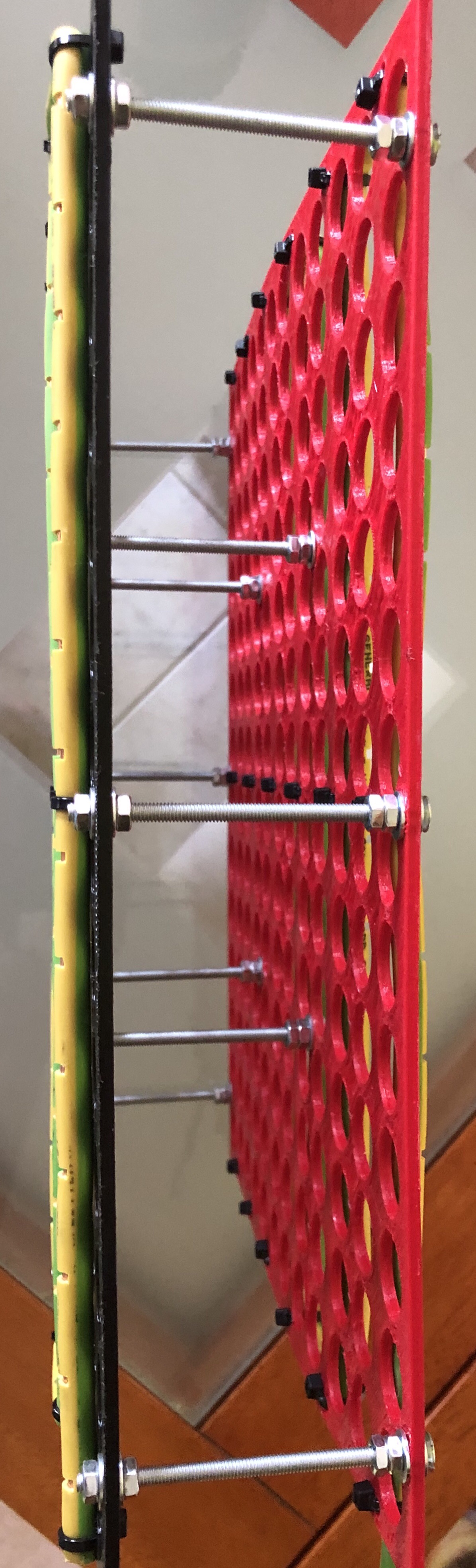

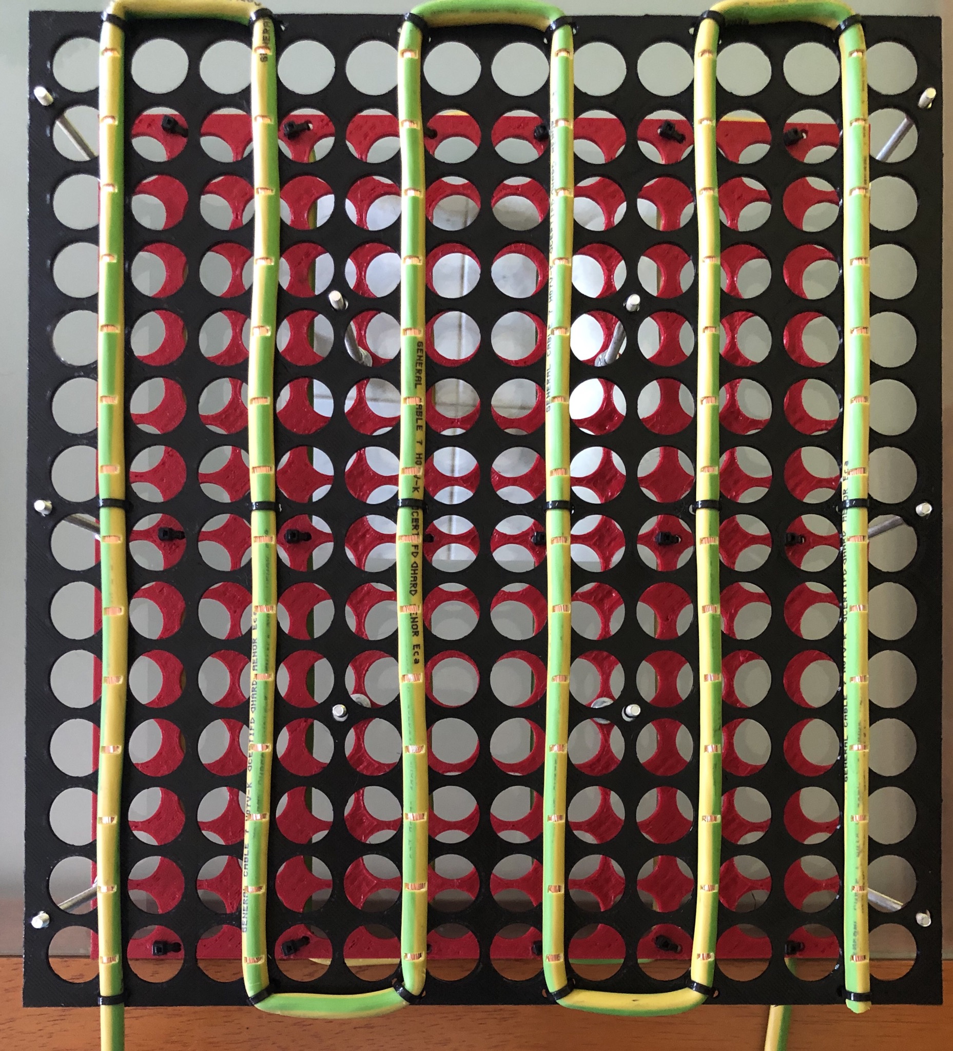

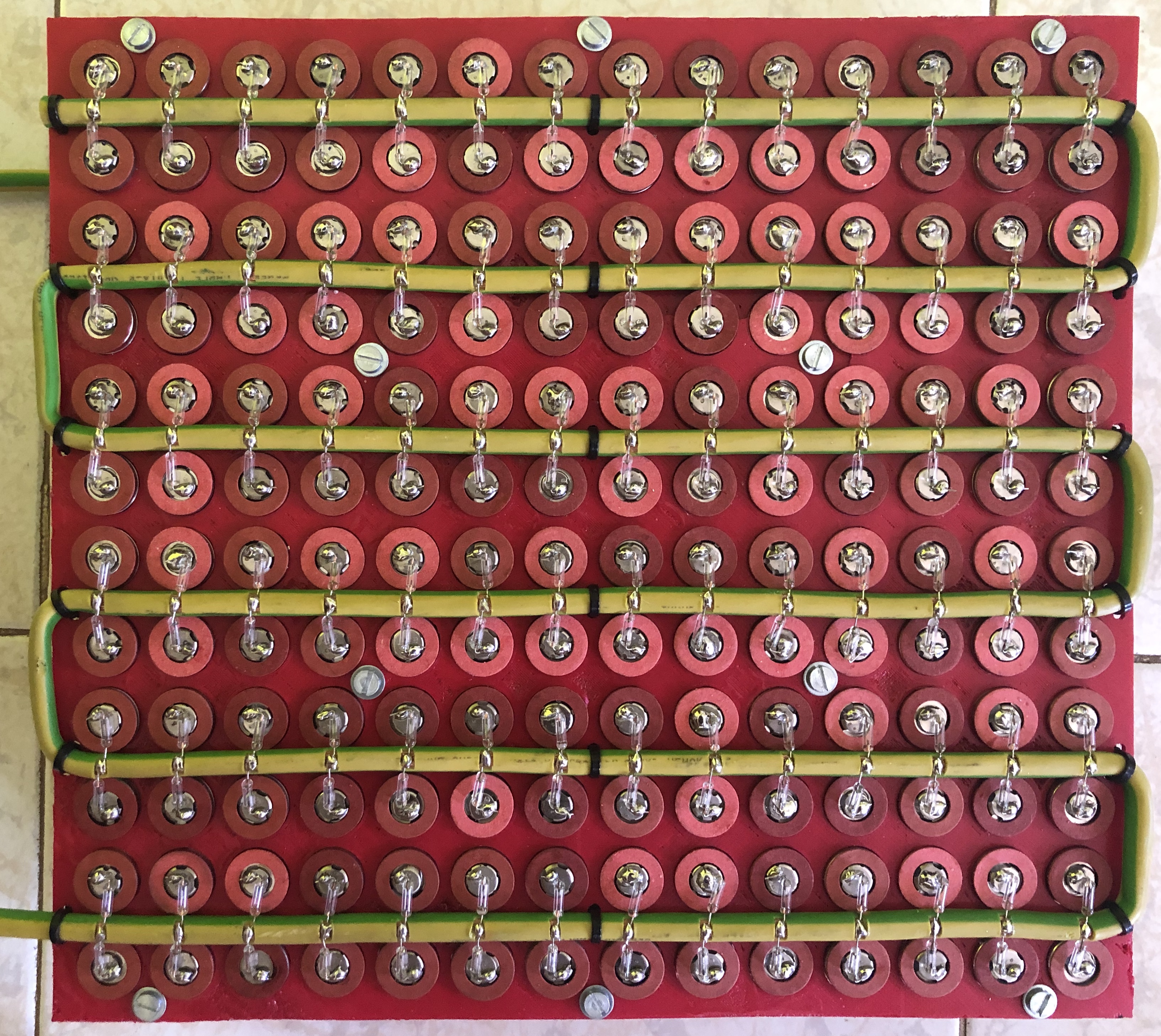

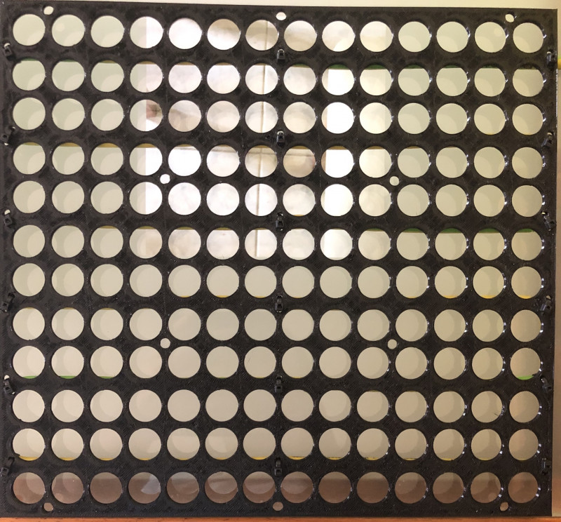

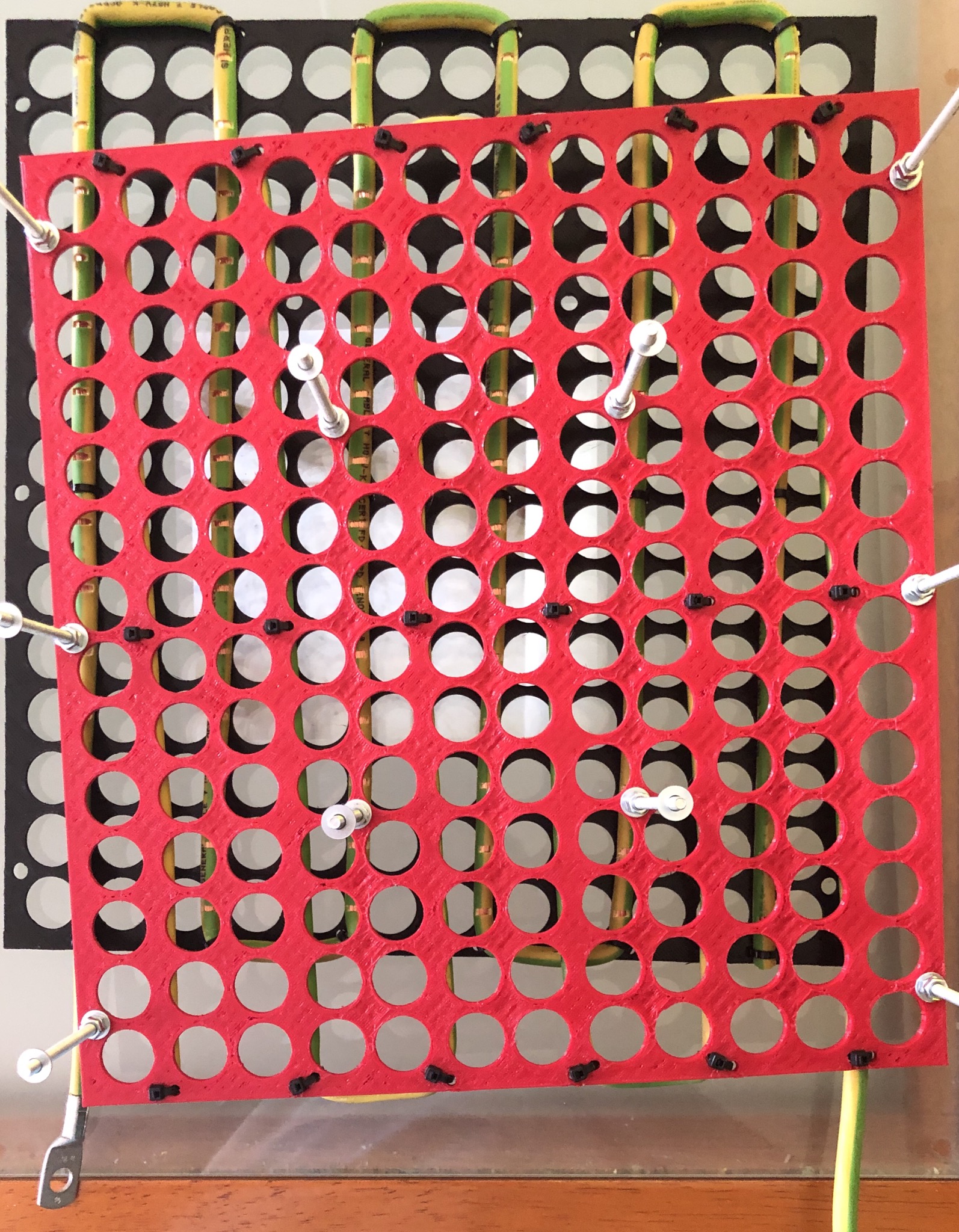

Agora vamos a ponto quente e controverso, DIY PowerWall
Após muitos meses a desmontar baterias de portáteis, testar pilha a pilha.... apontar todos os valores dos testes, tornar a medir cada pilha após 1 mês do teste principal, .........., excluir pilhas consumidoras e mais uns quantos problemas pelo meio.
10 meses depois este processo de seleção chegou ao fim e já me encontro a montar os packs.
Assim sendo tenho 2352 pilhas disponíveis e o powerwall será construído da seguinte forma.
14 packs em série e cada pack terá 168 pilhas com uma tensão nominal de 3.7v e 350 Ah o que irá dar 1295w
14 * 1295w = 18.3 kWh
Penso que escrevi bem todas as grandezas
Ainda não aprendi alojar as fotos no servidor do fórum mas serão partilhadas assim que o serges me ensinar
Trago algumas novidades em relação ao meu projeto.
Na semana passada o BMV 700 que é o monitorizador do banco de baterias avariou.
Fui forçado ativar o monitorizador do inversor que é um pouco inferior mas eficaz.
Como a Victron oferece 5 anos de garantia em todo o equipamento o mesmo ainda se encontra dentro da garantia.

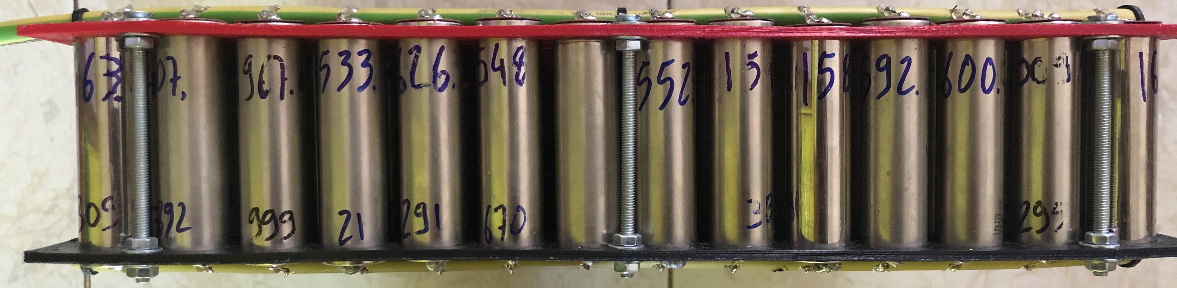

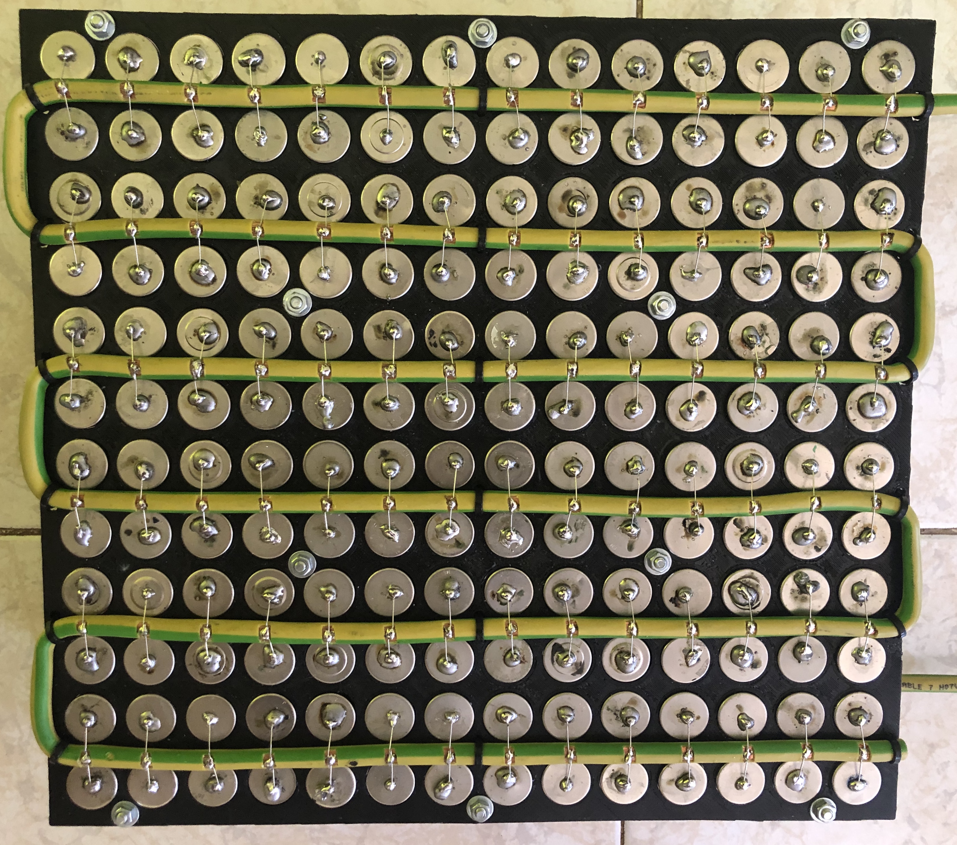

Fotos do trabalho realizado.
Os suportes das pilhas com 30x36 cm foram desenhados e impressos por mim.
Aproveitei para imprimir o lado negativo a preto e o positivo a vermelho e assim evitar erros na montagem dos packs.

mais fotos

Mais um rodada de fotos
