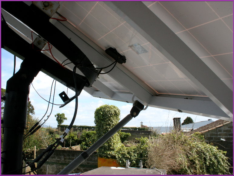

Boas!
Agora que o tempo melhorou, vou colocar mãos à obra, e reparar o que foi estragado na estrutura.
Pois foi uma transformação que já tinha feito há algum tempo, para dar mais estabilidade ao suporte dos painéis.
Apesar de ter uma estrutura muito sólida, o meu calcanhar de Aquiles são os rotores, pois uma folga de milímetros nas fixações, e no parafuso sem fim, no centro da estrutura, nas pontas já são centímetros.
E com ventos fortes, faz trepidações que não são nada boas para a saúde dos rotores, e com rajadas de vento de 150km/h ainda pior!
Por incrível que pareça, este ano já fez ventos como há muito tempo não fazia….
Na foto dá para ver que a peça que construí foi dobrada pela força do vento, a minha sorte, foi não ter partido de vez!
Pois esta peça teve que ser rotativa, porque antes os rotores estavam fixados no suporte anterior, e neste ponto, não havia torção.
Agora estou a construir uma peça mais robusta, e mais centralizada.

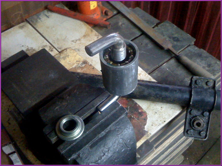

Autor do tópico - Moderador
Já na construção da peça.
Pois esta vai ser bem resistente, tubo de aço com uma espessura de 4mm, duas bases de regulamentos encastradas no tubo, varão roscado, varão ferro bem resistente.
Tudo material reciclado, o único gasto directo, foi mesmo os eléctrodos, pois as soldaduras com máquina de soldar, o corte das chapas com as rebarbadoras, furos com berbequim, vão ser tudo através da energia solar.

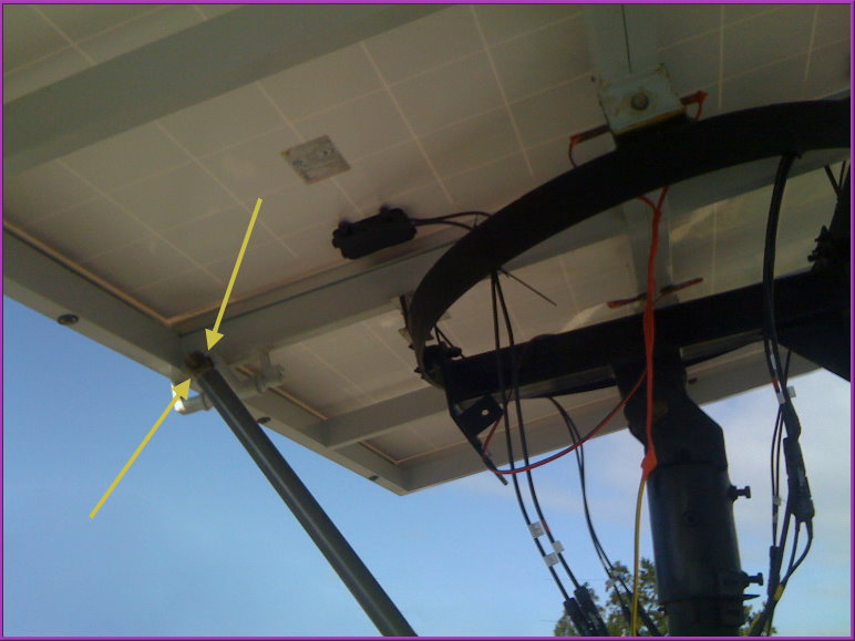

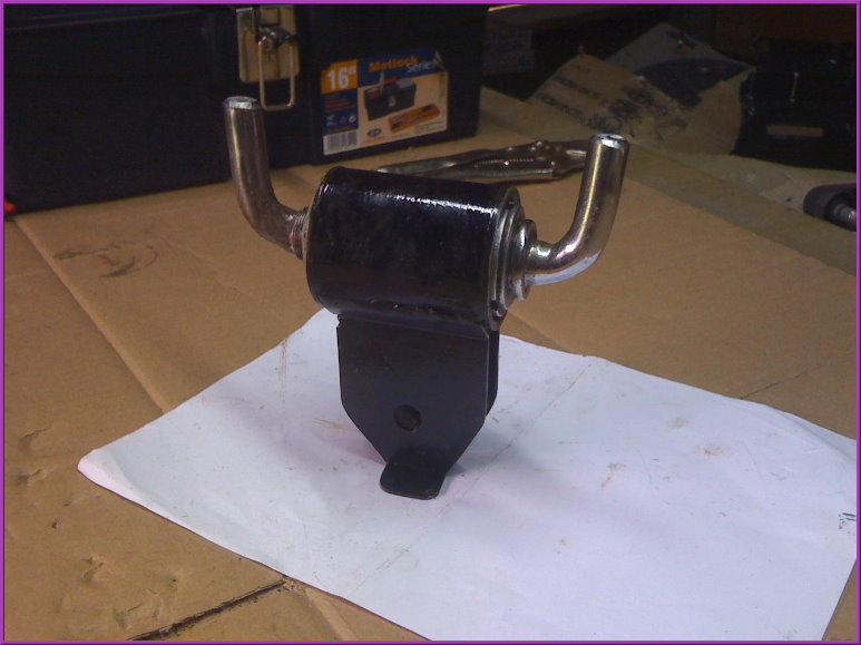

Bem malta, a peça já pronta e pintada, só falta soldar na estrutura.
Só uma correcção!
Tinha dito que a energia empregue na construção, era toda no solar!
Mas não deu!
Para soldar os ferros das laterais, teve ser mesmo na EDA.
As baterias tinha menos carga que eu julgava, e como a máquina de soldar gasta um bocado,
não deu.
Até ficou giro….. com uns corninhos
Só uma correcção!
Mas não deu!
Bem Wolfire!
Bem precisei da tua força nas soldaduras!
Pois a coisa não correu como eu esperava! Quando penso que algo é muito fácil, logo complica.
Estava um pouco de vento, e aquilo não parava de mexer... ainda por cima! A máquina de soldar avariou.
O contator comutador, foi à vida! A única maneira de me safar, foi ligar direto.
Só consegui com a ajuda de duas pessoas, uma delas, um cliente meu.
Obrigado Paulo Borges!!!! Fico a dever-te esta!!!
Enfim...... ficou pronto...... Agora é passar para a próxima.
As parte mais escuras junto aos parafusos de fixação, podem ser confundidos com ferrugem, mas são massa consistente.
