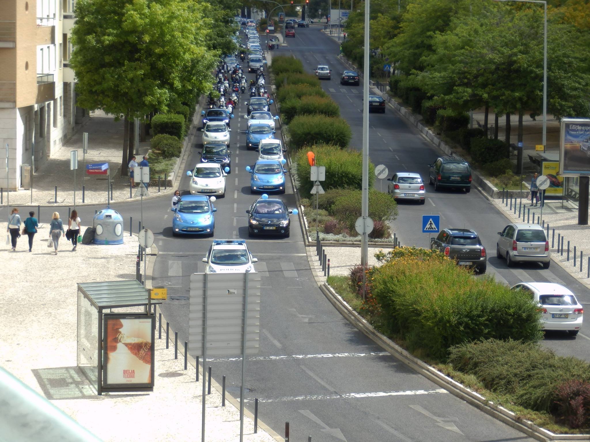

Claro está fomos como pedido revezando os elementos das motas da PSP nos corte de estrada para eles poderem avançar e cortar mais à frente, como não podia ser o Tuga sempre cheio de pressa :evil: ainda tive de mandar (educadamente) uma srª ali para aquela direcção sabem não sabem? :oops: que só ela estava bem, todos os outros parados na rotunda perceberam e cumpriram a ordem que o elemento da PSP que lá estava antes mandou a srª lá devia pensar que era mais que os outros...

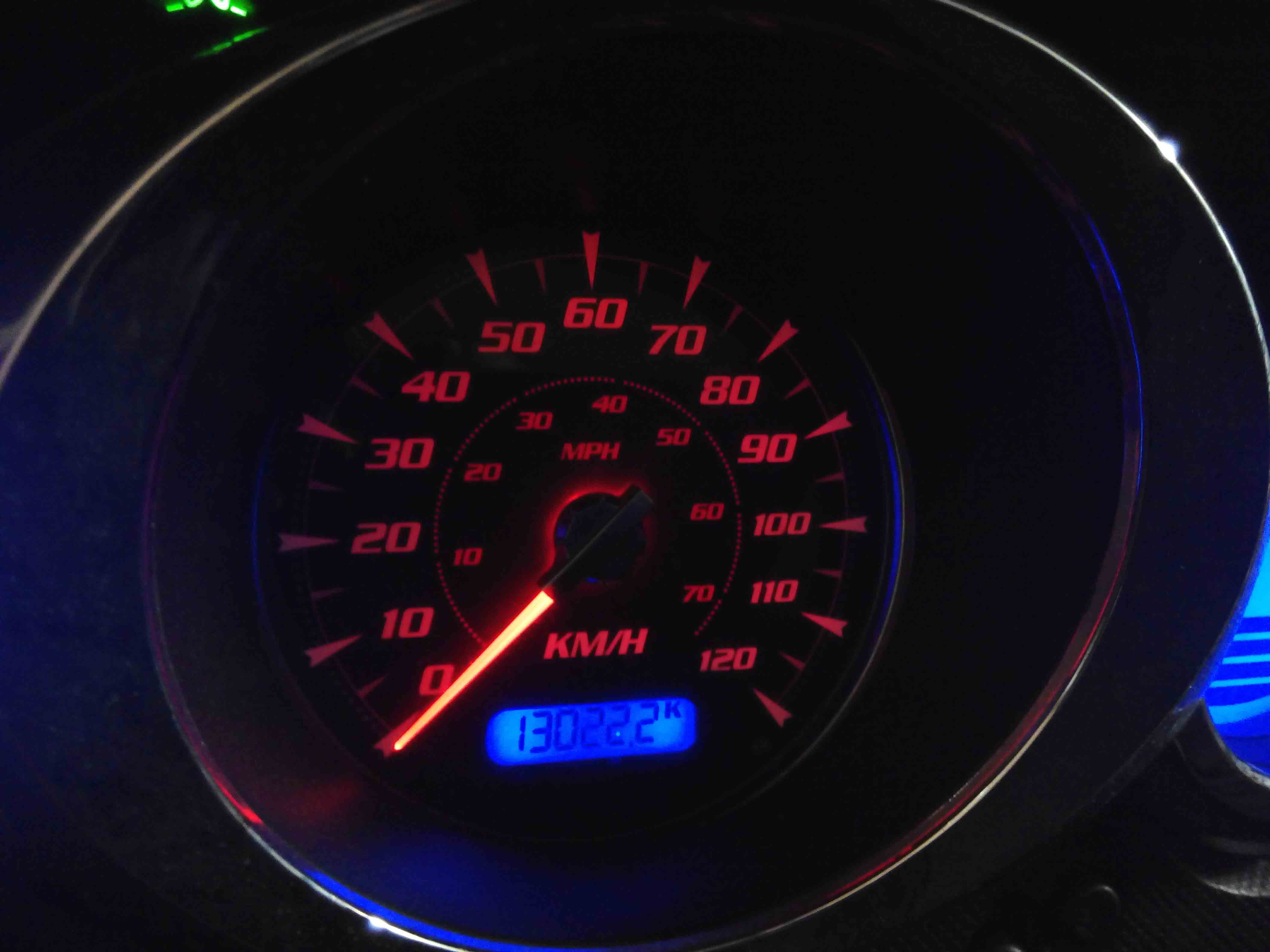

e ontem à noite ao chegar a casa foi altura dos 12mil !!! :D :D
e com isto já passei os 15mil Km eléctricos :D :D :D

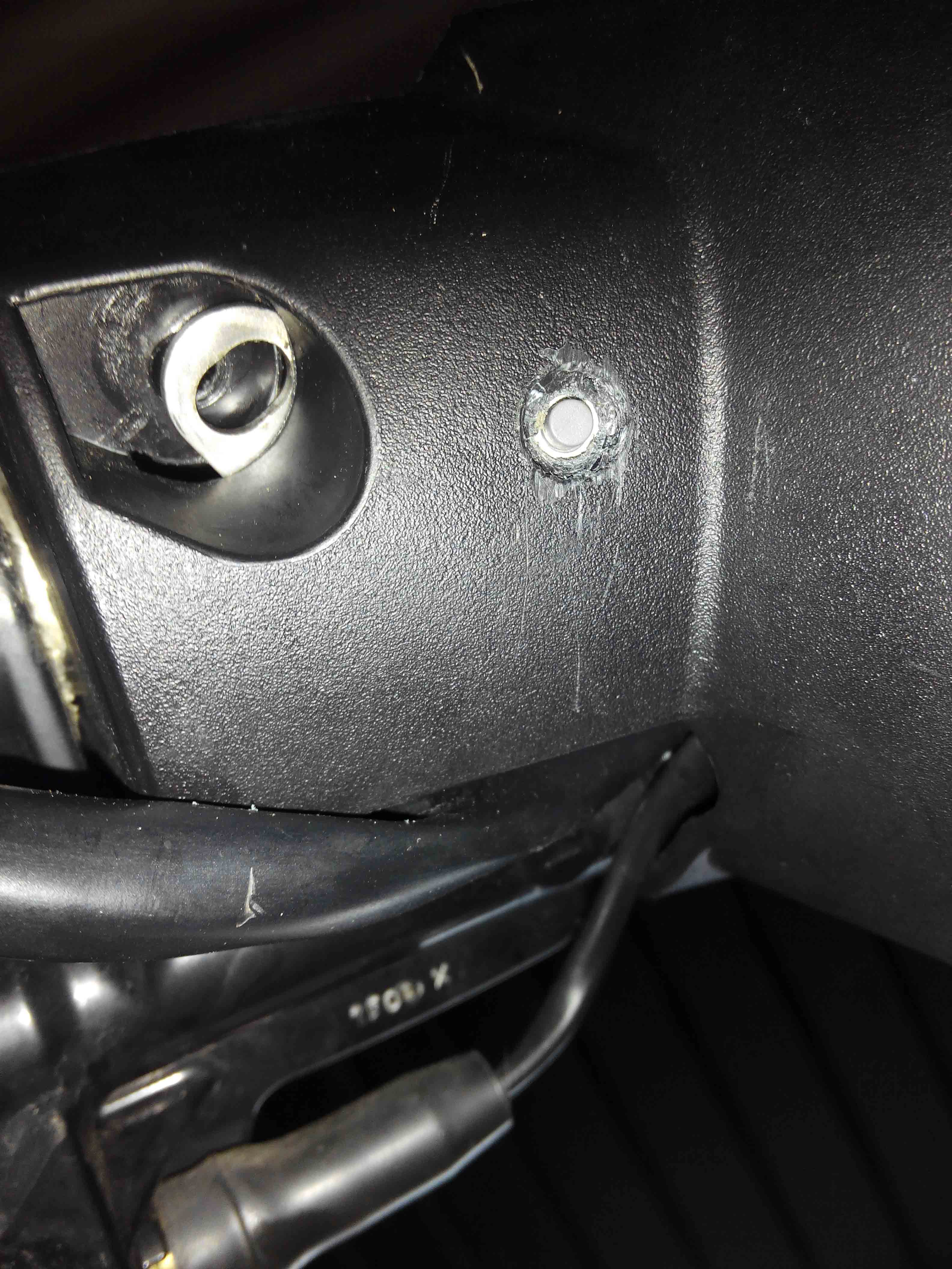

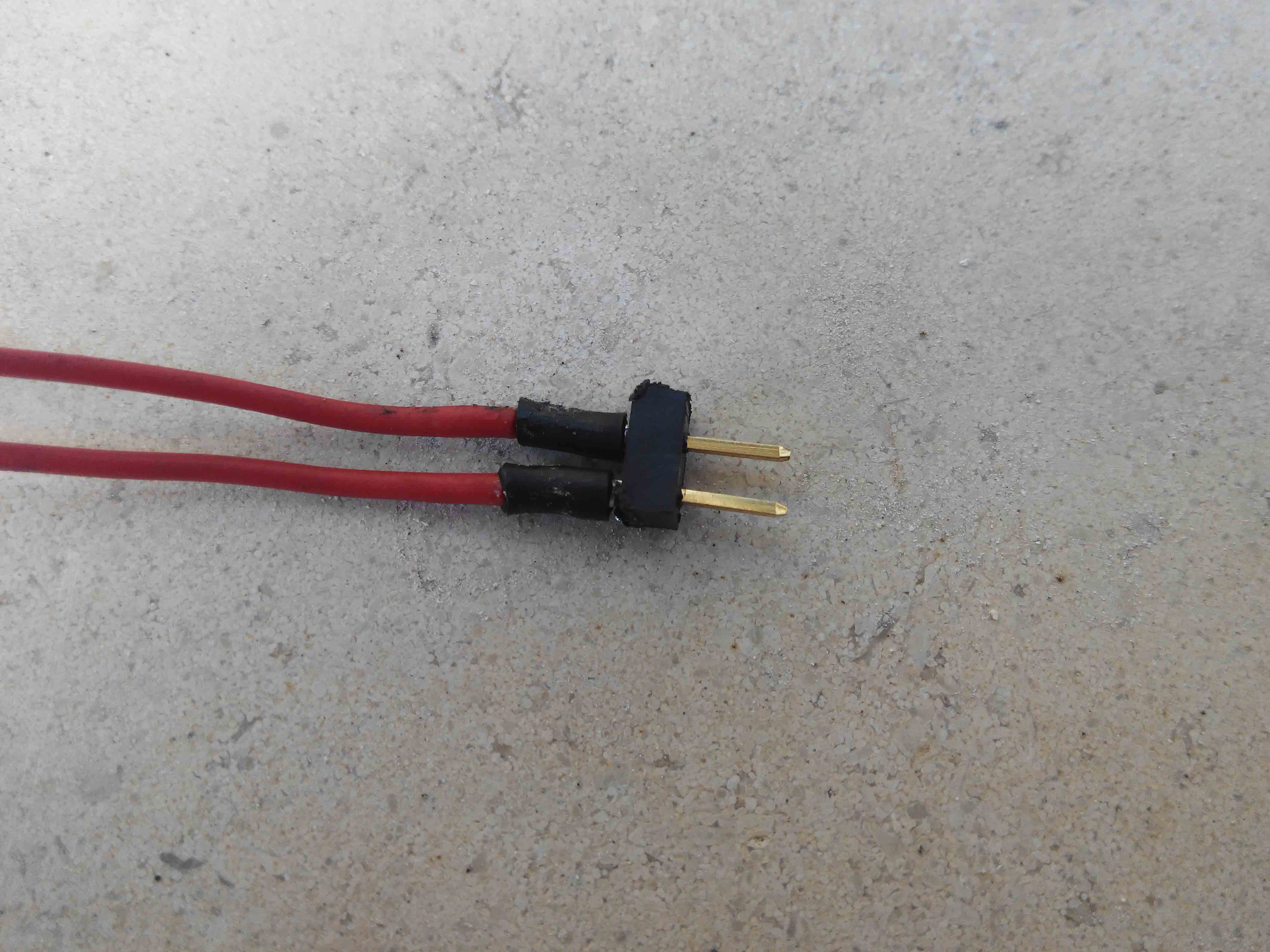

Bom e como já algum tempo não haviam novidades aqui para o Cavalo Branco eis que.... ;)

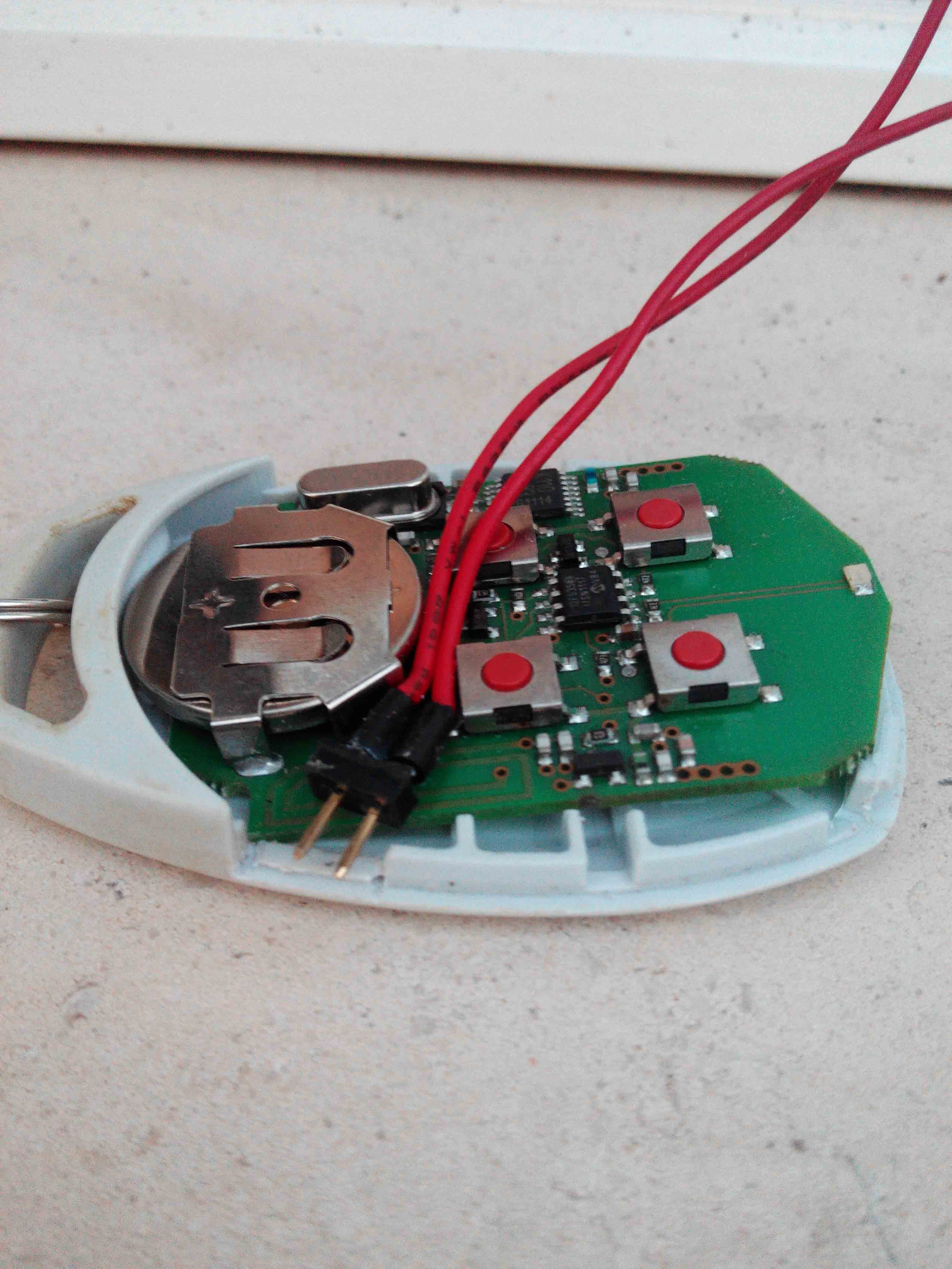

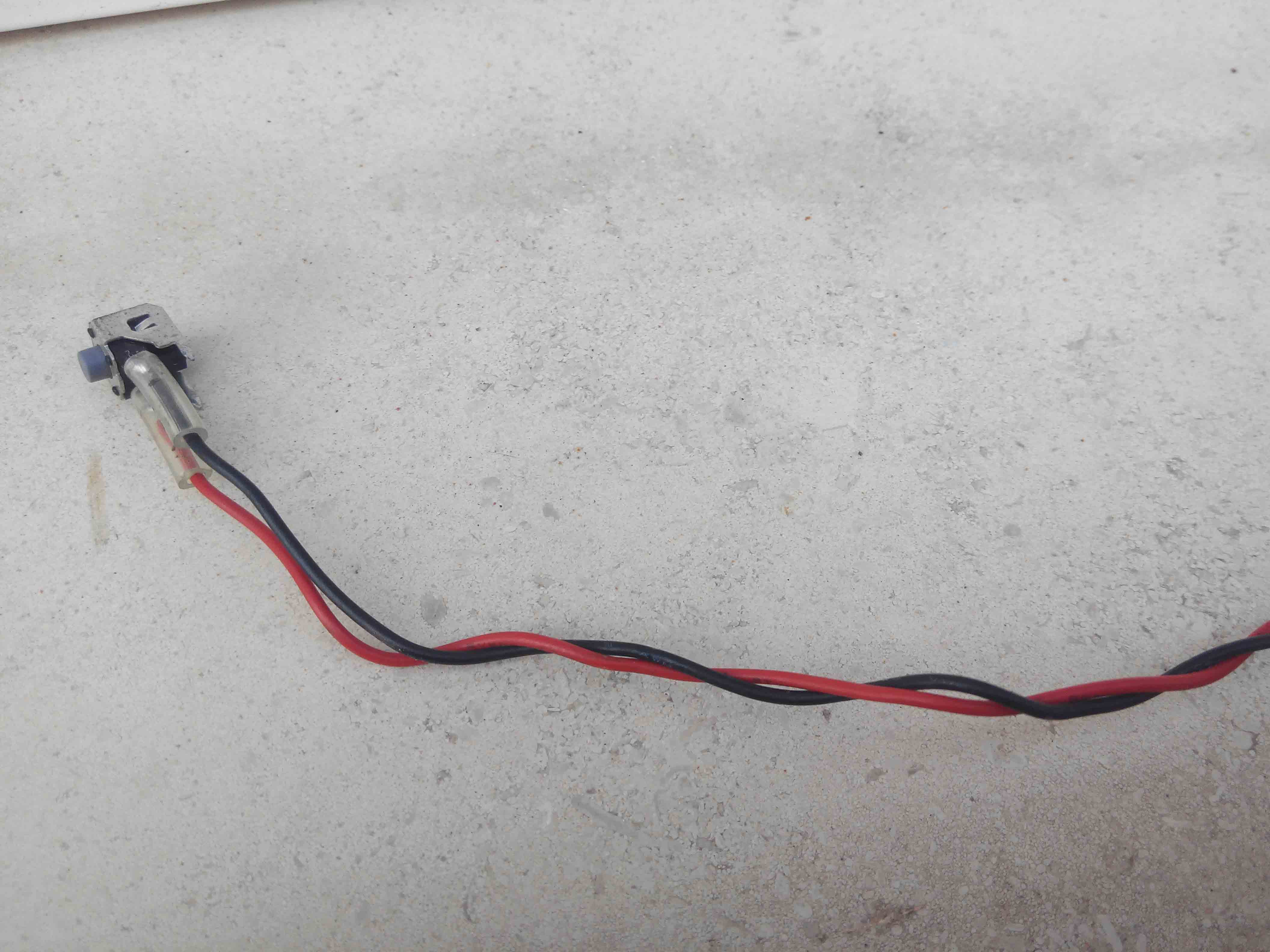

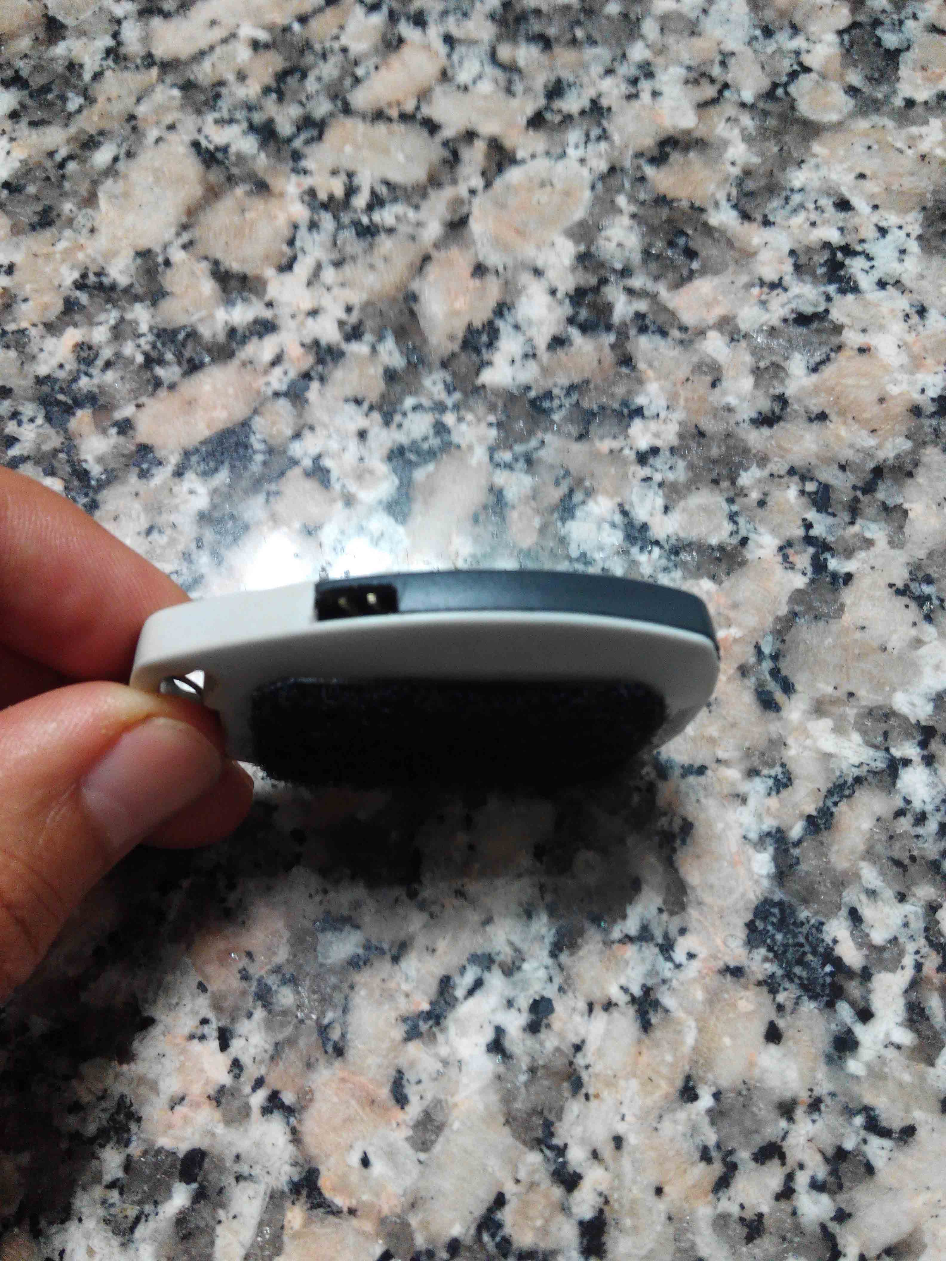

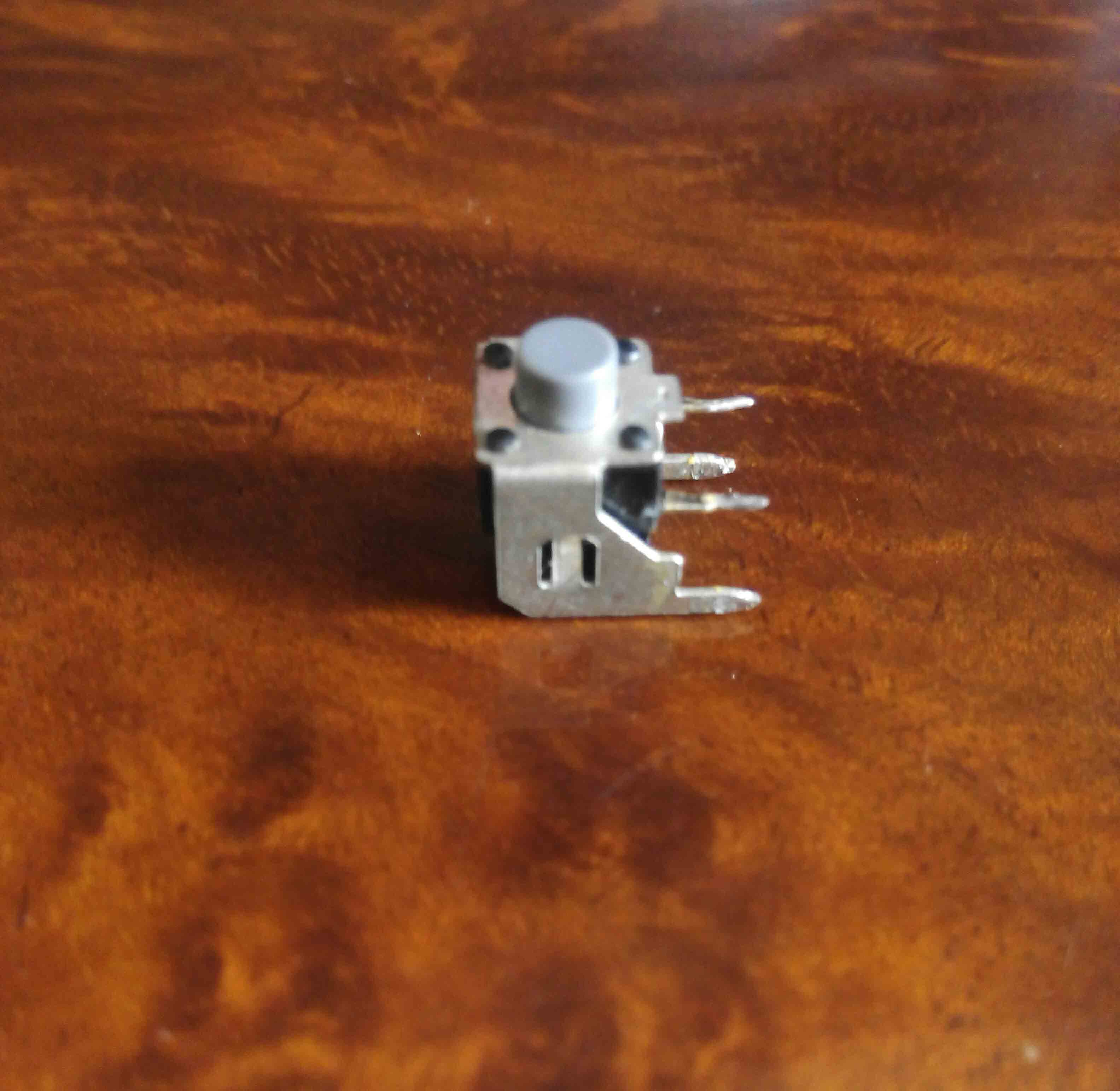

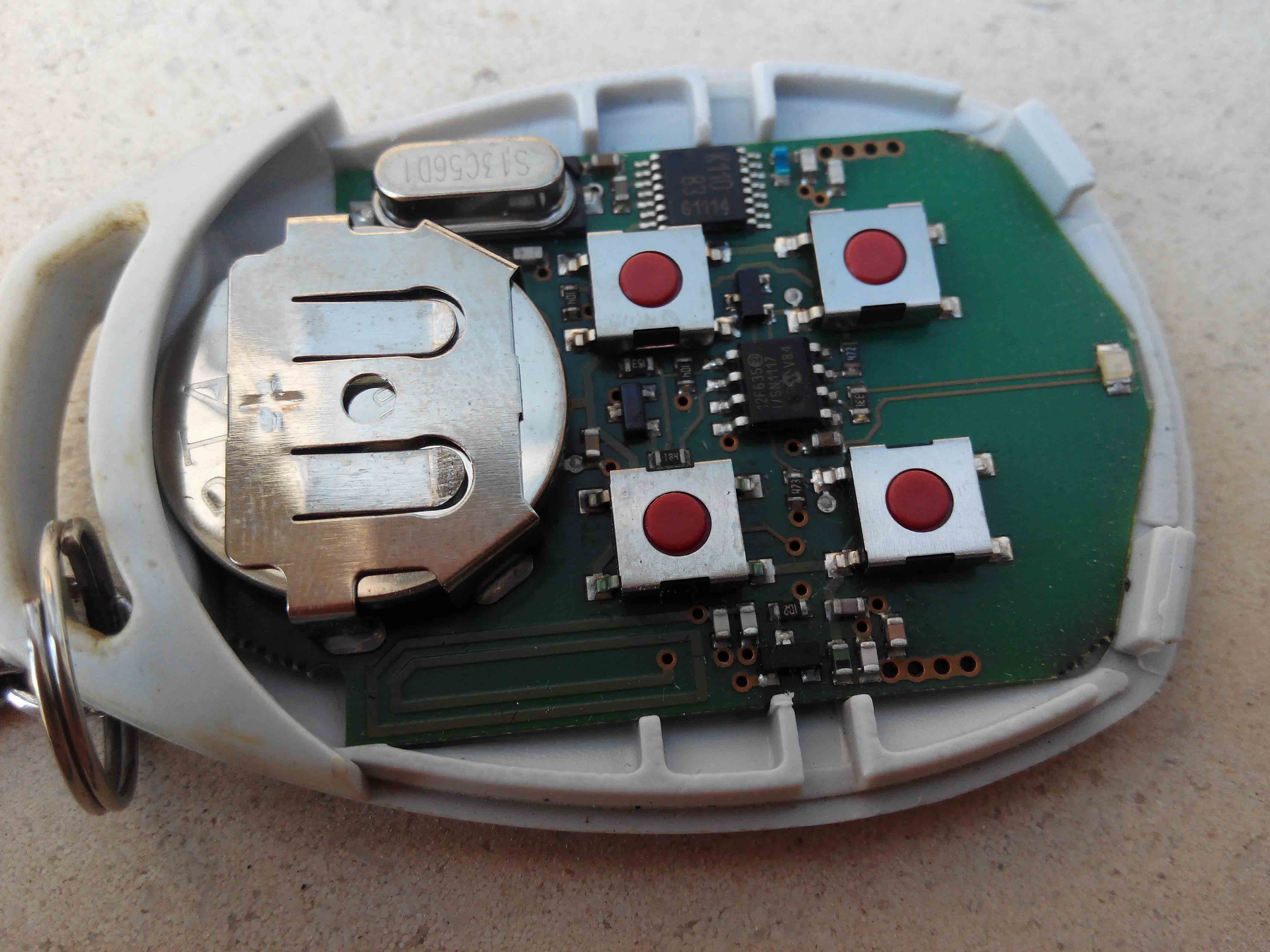

Ora já algum tempo que andava farto de "procurar" o botão certo do comando quando no bolso para abrir o portão da garagem, somando a isso um piso pouco regular onde fico parado :? . Pensei então em encontrar um comando "marca branca" que funcionasse com o meu portão e que fosse algo tipo 10€ ou poucooooo mais e ficaria fechado no plástico do guiador, e como não estava fácil encontrar algo assim e após conversa e troca de ideias com o Rc. lá veio mais uma ideia das dele :idea: "então e porque não metes uma micro ficha no comando e assim tiras e colocas na mota quando queres e guardas no porta luvas" :idea:
A ideia pareceu-me bastante interessante e plausível, lá chego eu a casa falo da ideia ao meu pai e começamos a procurar no material electrónico cá por casa que está guardado "para peças" e pimbas vamos lá reciclar e reutilizar material:
- micro botões de uma placa de TV antiga (ou seja os botões que faziam subir e descer de canais e volume)
- micro ficha de uma ventoinha de um pc qualquer.
- fio bem finos
- vontade de fazer
e então foi assim,:

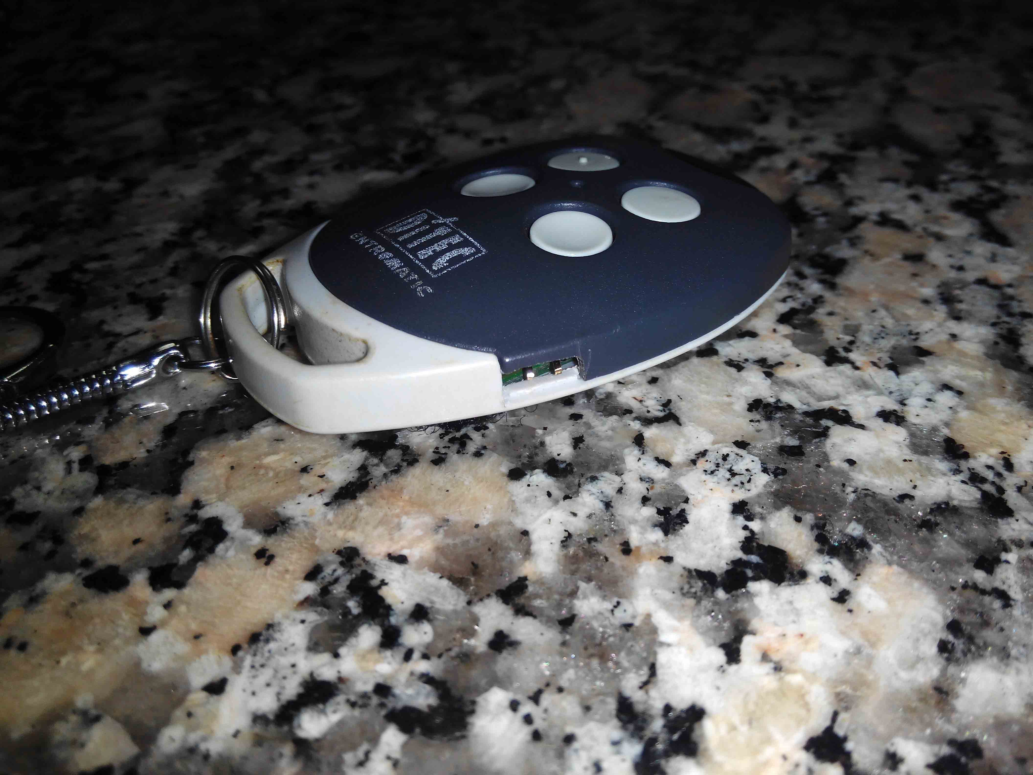

micro botão:
micro ficha:
Comando:

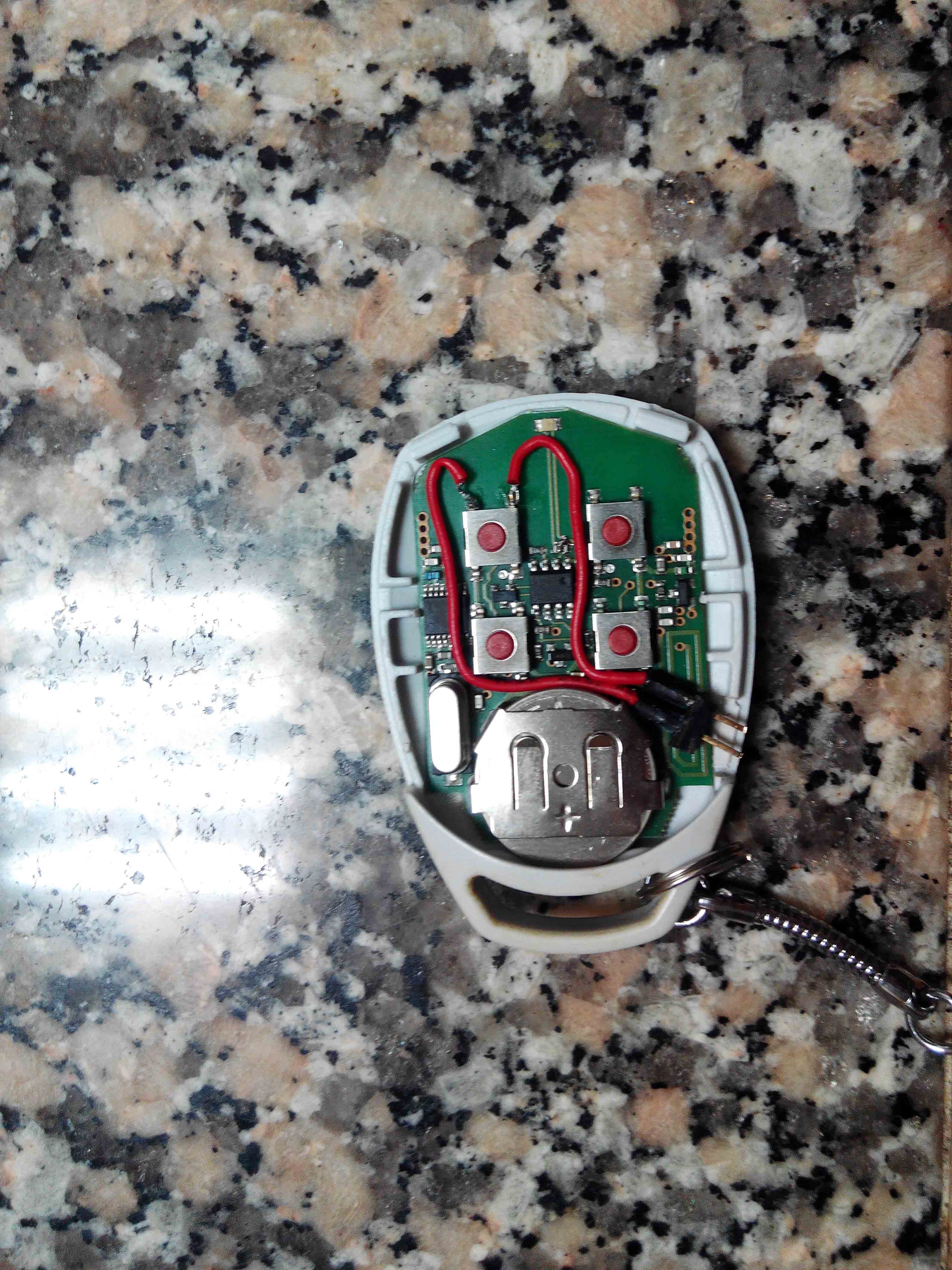

Comando já com a micro ficha colada na placa e plásticos recortados:

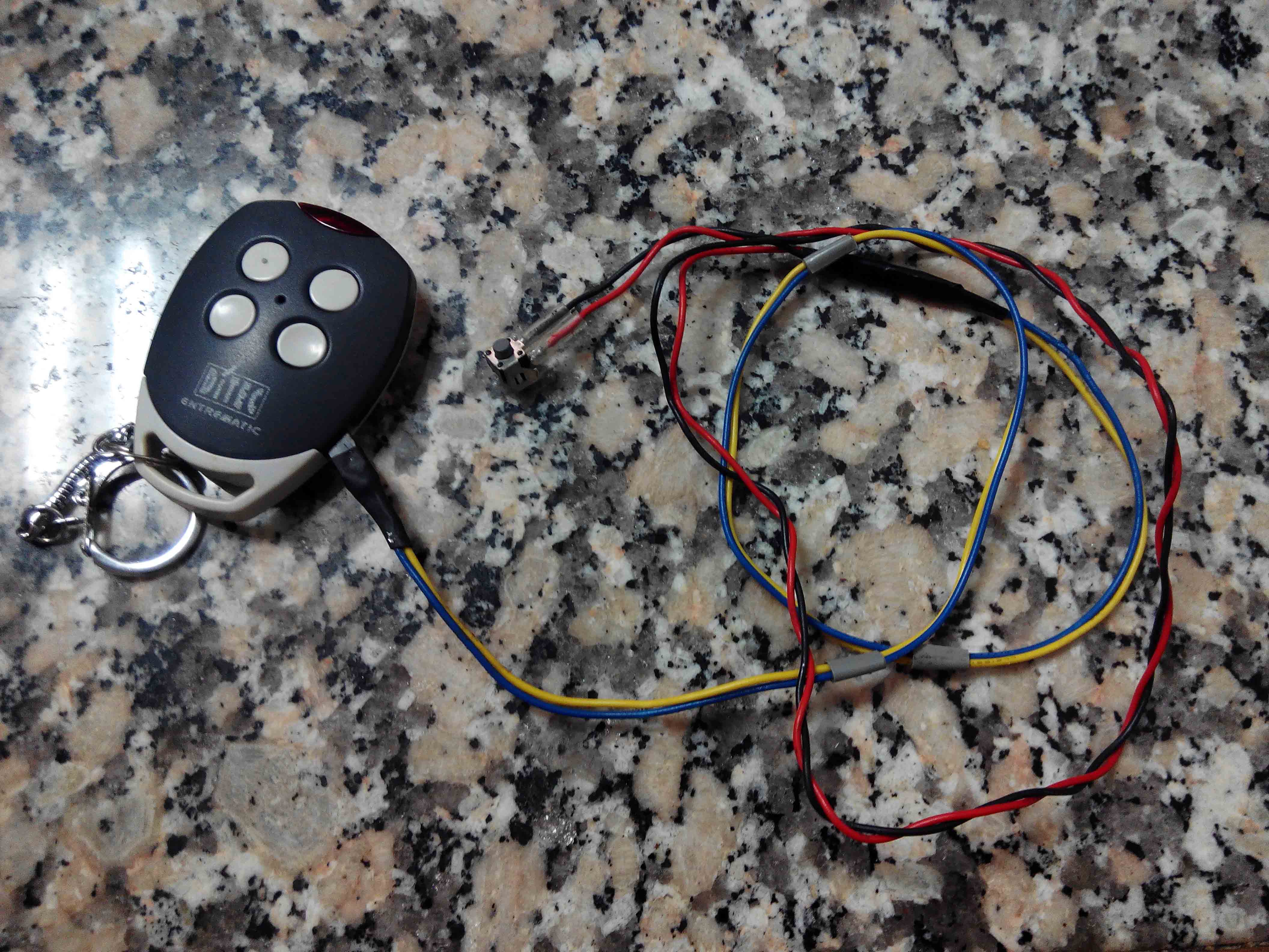

Comando já com fios soldados e a funcionar:
Comando fechado e já com o velcro colado para soltar da mota quando quiser:
Comando fechado e sem se notar que existe a ficha interior ;) só falta arranjar uma tampinha para quando não estiver na mota:
Sistema completo, comando + fio + micro botão:

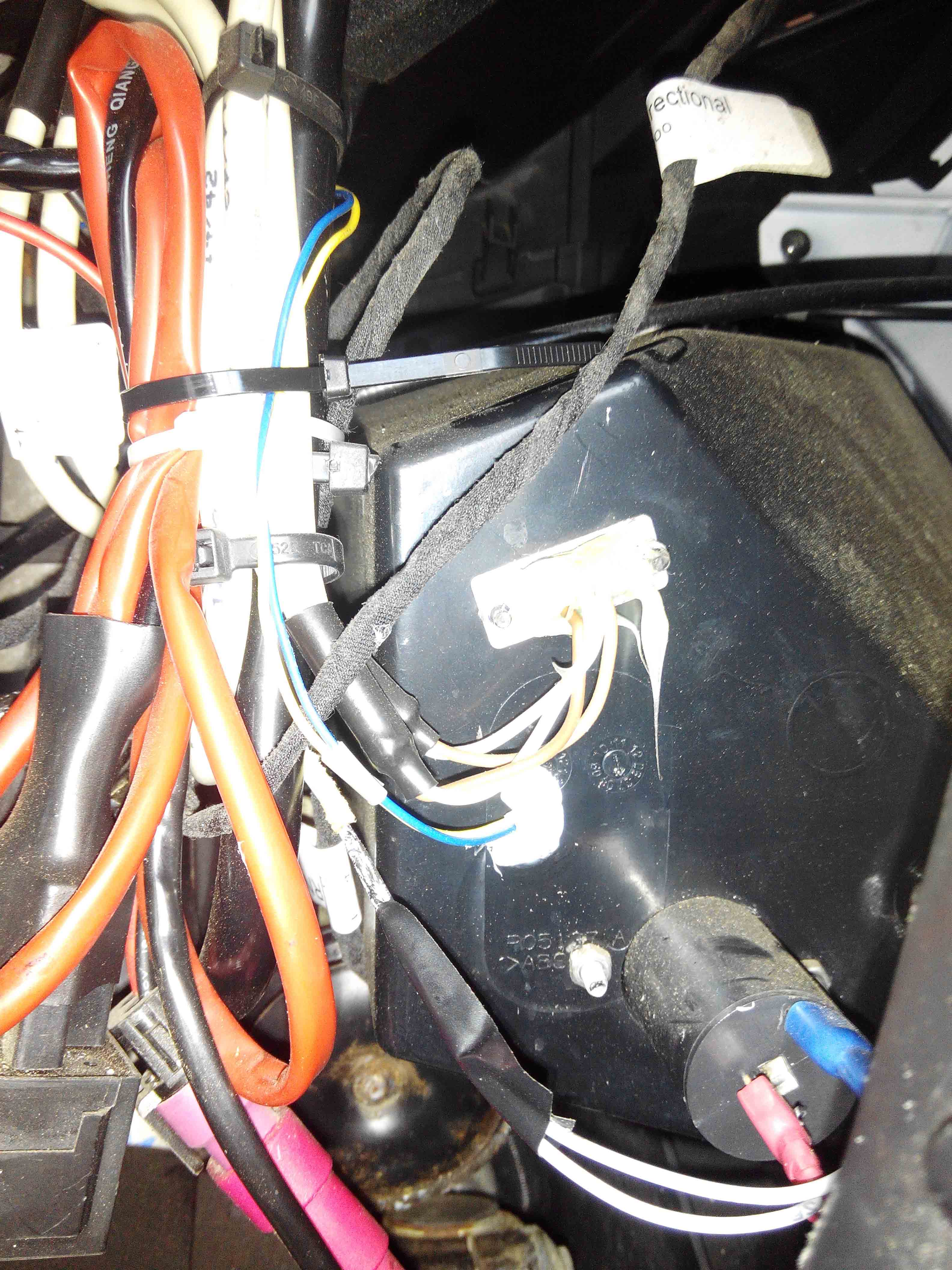

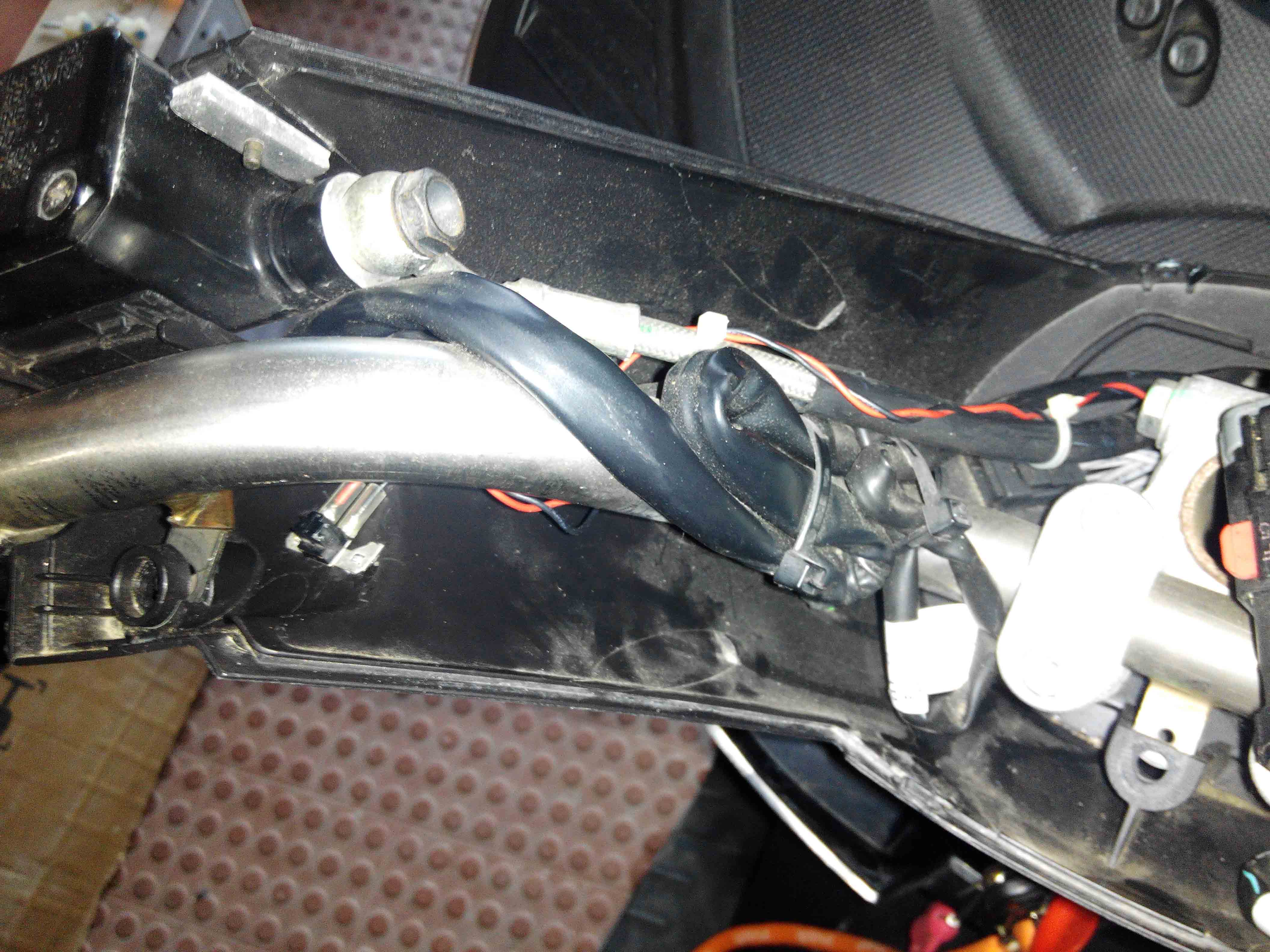

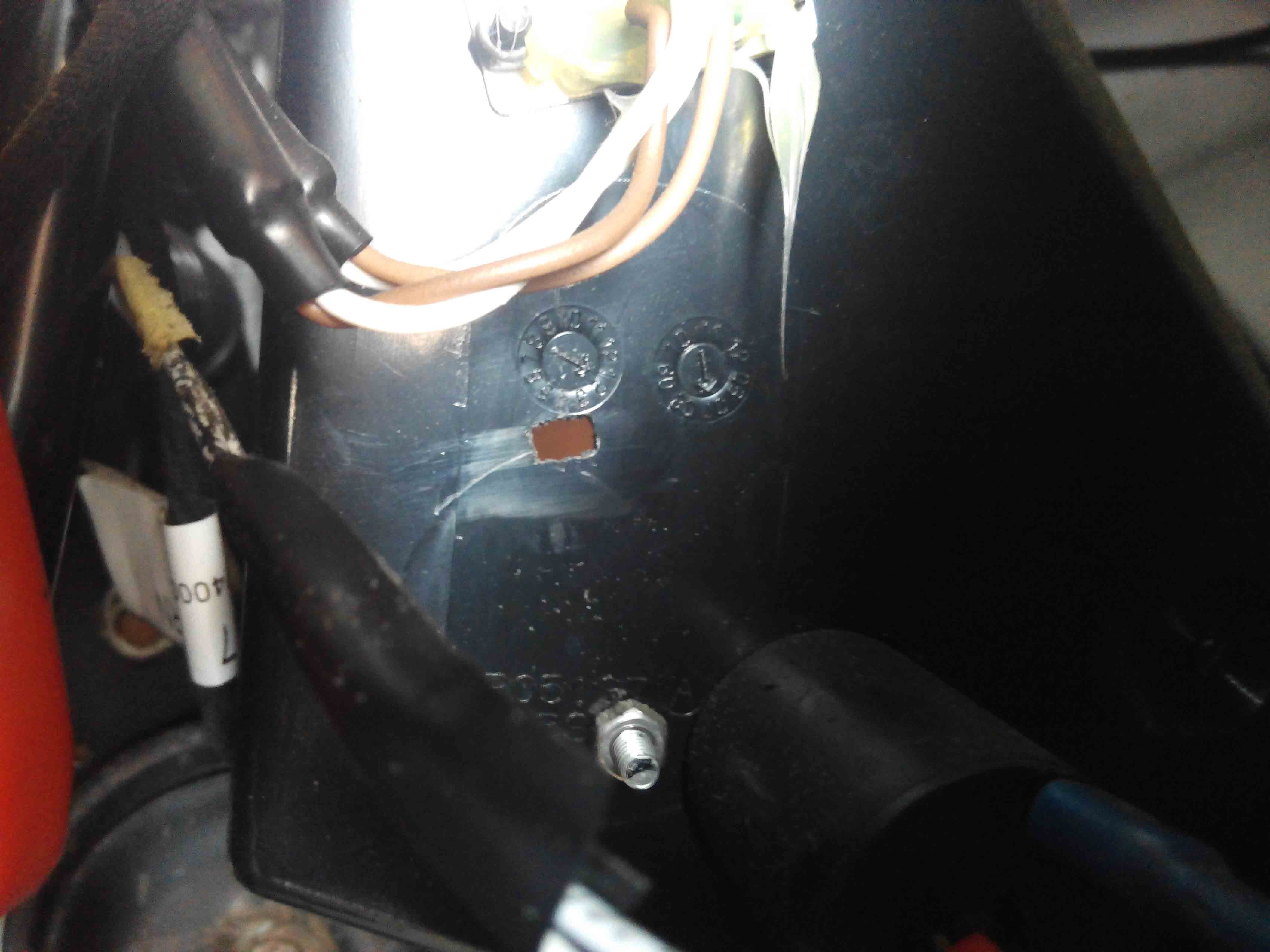

Abertura feita no porta luvas da Vx, com a medida certa para passar a ficha:
Orifício feito para o micro botao por baixo do guiador:
Orifício de acesso do fio ao porta luvas tapado com silicone para não entrar ou sair nada e ficar tudo devidamente protegido:
Micro botão colado e devidamente colocado e todos os fios devidamente protegidos e presos:

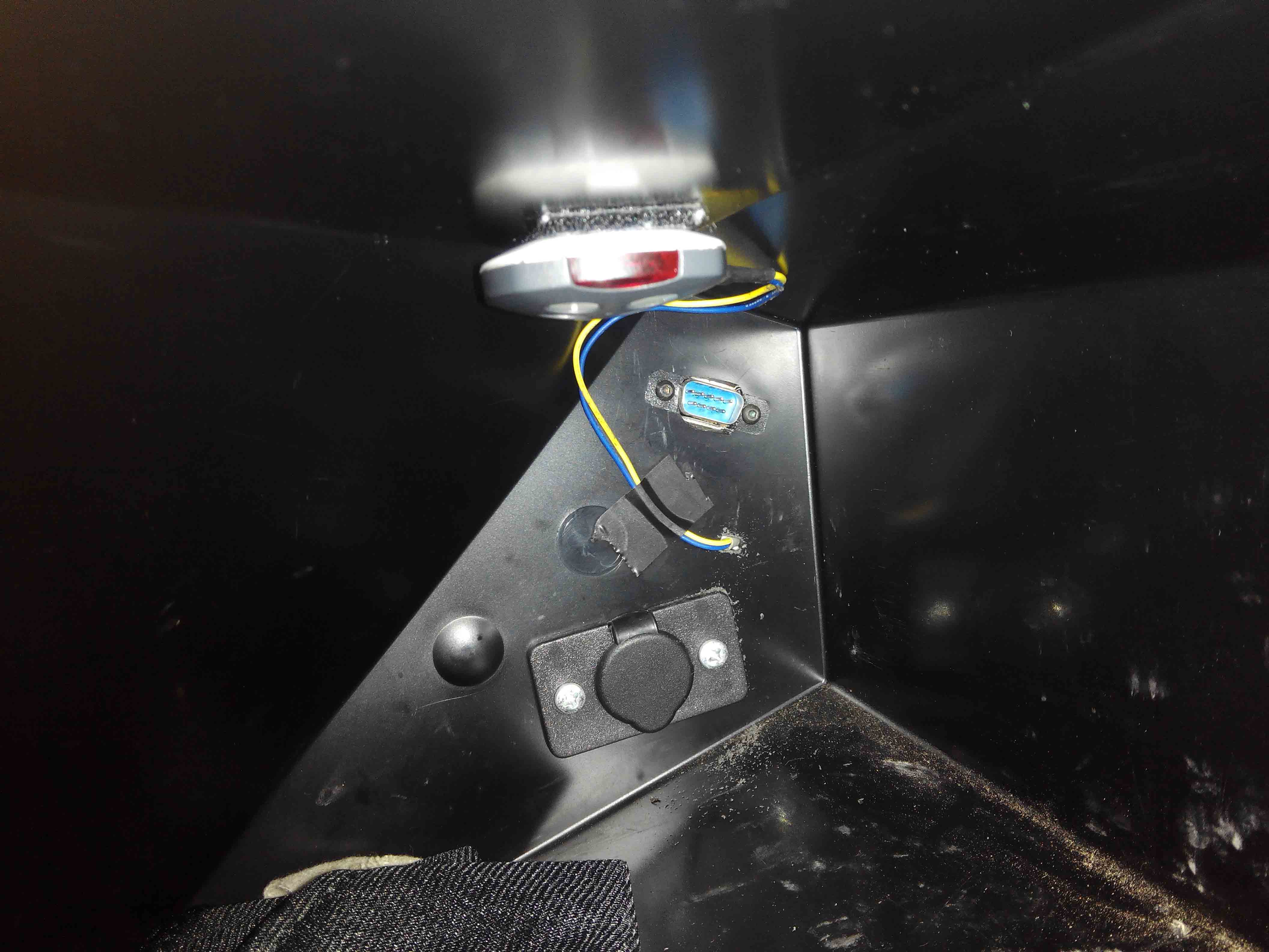

Comando no interior do porta luvas, já ligado e a funcionar, seguro por velcro, assim retira-se quando for preciso para usar noutro qualquer veículo:
E assim ficou-me mais prático abrir o portão, menos um comando a encher-me o bolso e a fazer peso, e claroooooo o gostinho de "fui eu que fiz" :lol: com a ajuda do meu pai em algumas coisas e claro depois da bela ideia do Rc. já só falta testar junto do portão com as luvas colocadas :D
