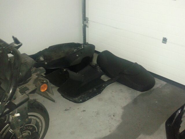

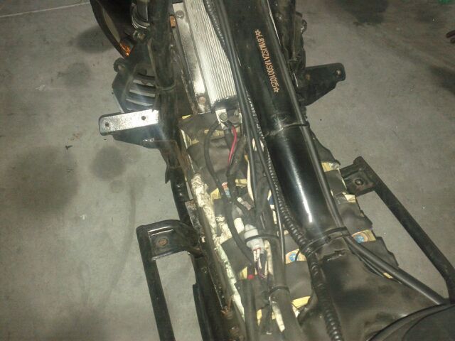

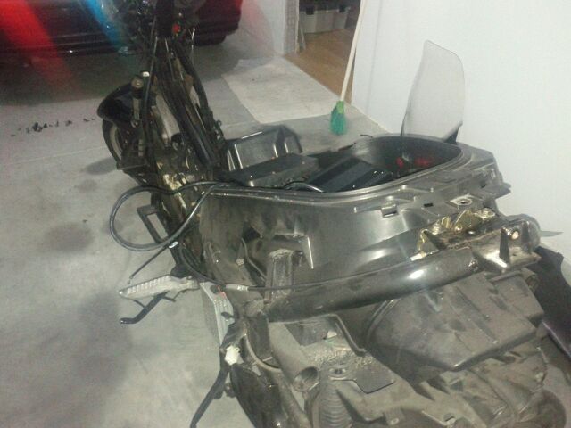

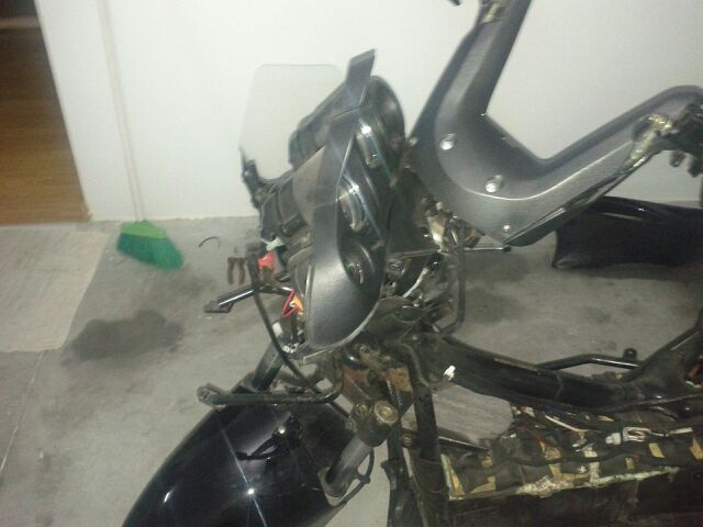

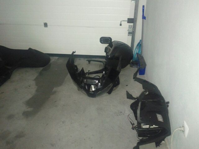

Mais uma intervenção na minha mota.
Colocar novamente o carregador dentro da mota pois ele avariou aqui ha umas semanas e o Ricardo rescucitou.
Toca a colocar dentro e desmontar a mota toda

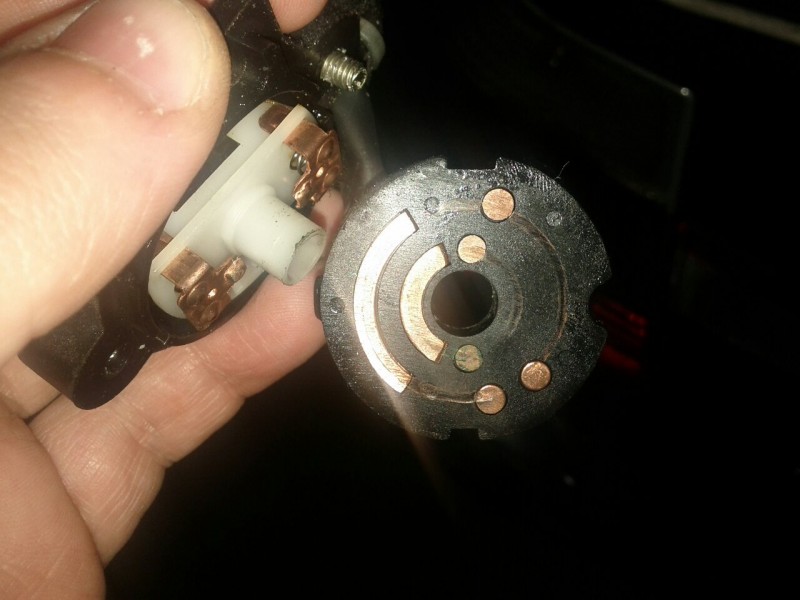

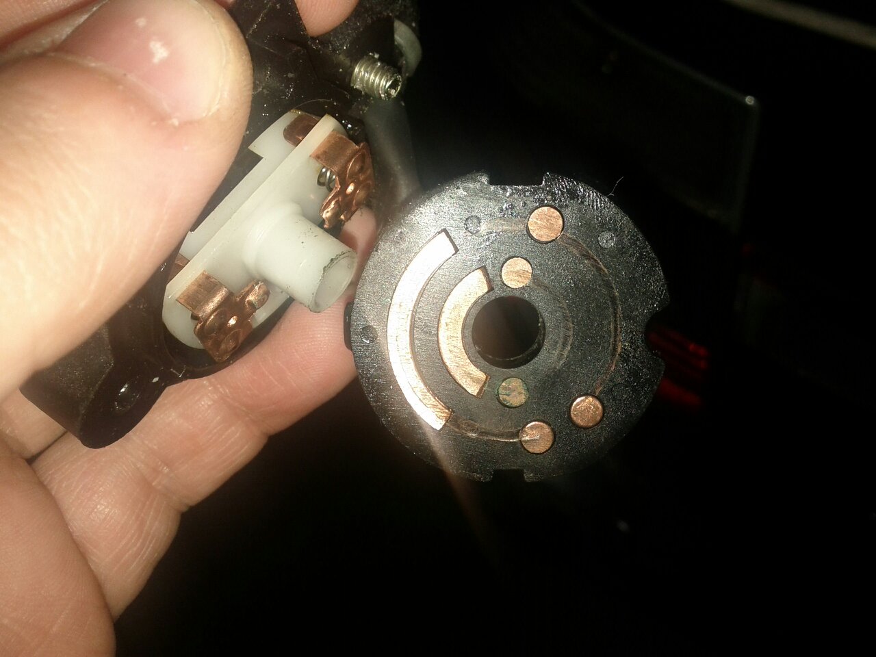

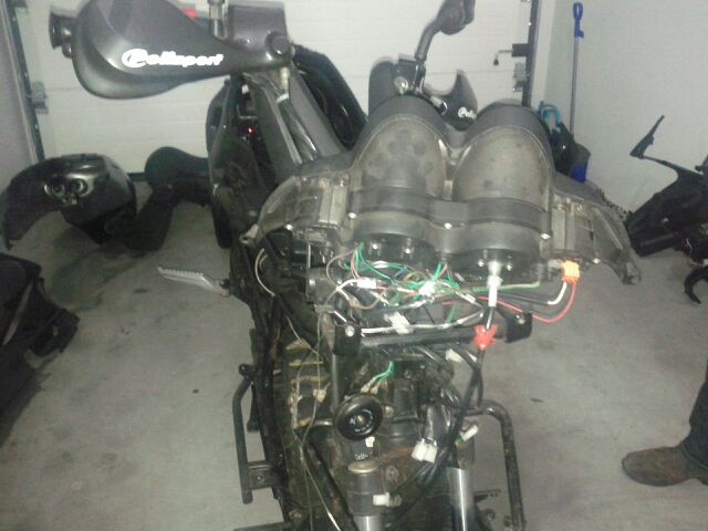

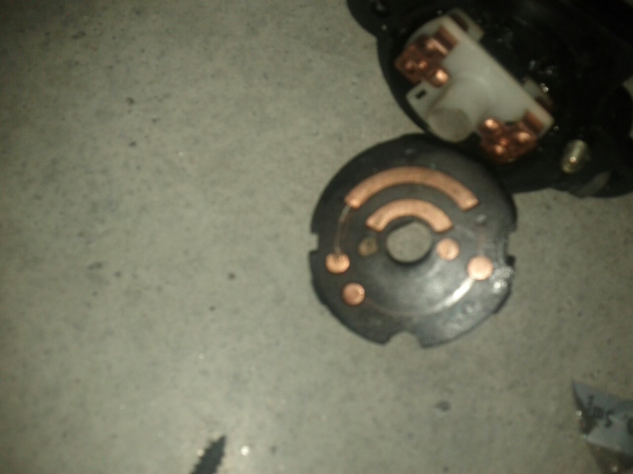

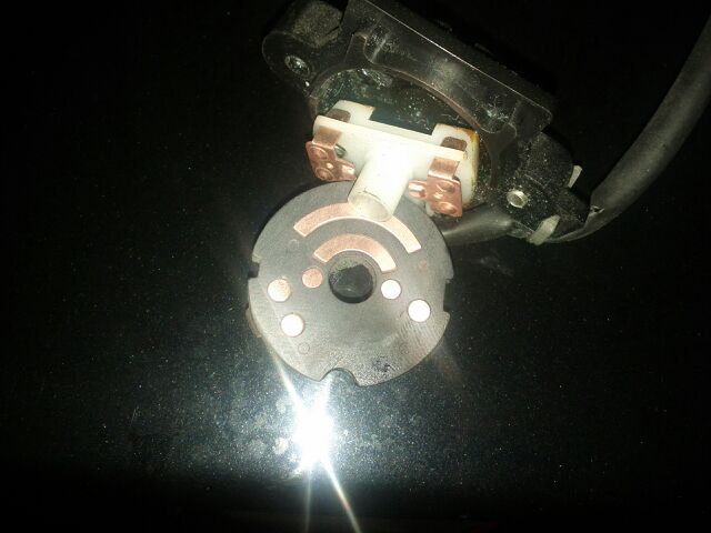

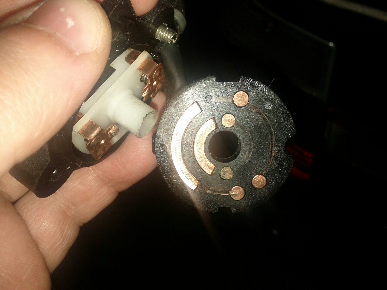

Mas hoje tal como o bondadesua e o fkd apanhei susto pois por 3x, em casa do xayu e 2x a meio do caminho a mota passou-se.
Precisava de dar à chave umas 10 ou 15x para a mota ligar, e quando ligava eu acendia o xenon e mota desligava-se.
Aproveitou-se o embalo da chave de fenda e desmontámos mesmo a mota toda.
Fomos ver o canhão e la estava o problema, 1 dos contactos tinha verdete que dava para o presépio do próximo natal.
ICEM4N - Ricardo

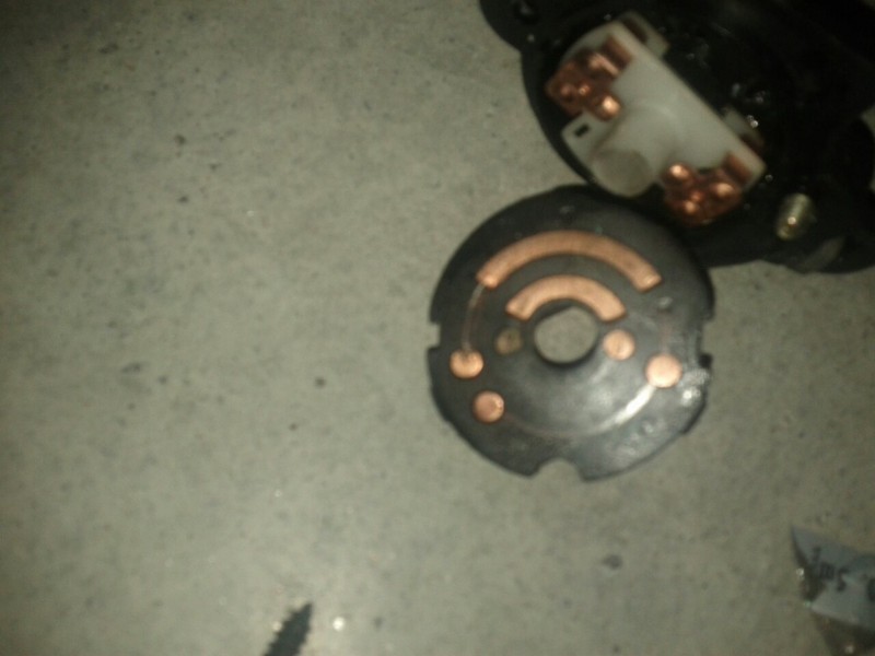

Como se pode ver nas 2 primeiras fotos um dos contactos esta muito escuro/verde.
Depois do Jorge passar esfregão e muita vaselina ficou melhor que novo podem acreditar.
Mais uma vez nada paga o trabalho e a disponibilidade do Jorge.

Re: Predator 40Ah na zona do Porto
Elas não gostam de ficar à chuva.
Bolas, tanto plástico fora só para colocar o carregador.
RJSC, os plasticos todos retirados foi porque se fizeram dois trabalhos de uma só vez, e sendo eles em pontos centrais que obrigam a retirar tudo para facilitar no trabalho. Mesmo assim até se fez com alguma rapidez. Foi pena não ter já o CB by jmal, que já se tinha aplicado! :)

ICEM4N Escreveu:Mas hoje tal como o bondadesua e o fkd apanhei susto pois por 3x, em casa do xayu e 2x a meio do caminho a mota passou-se.
ICEM4N - Ricardo
21.000 Km
Tapatalk mode on
As fotos revelam o mesmo problema registado por mim na minha. Desde que limpei esses contactos tem ligado sempre à primeira e nunca mais se desligou em andamento. :mrgreen:

A do Tozé tambem estava assim.
Esses contactos ate nem estavam assim muito sujos, ja vi piores :P
